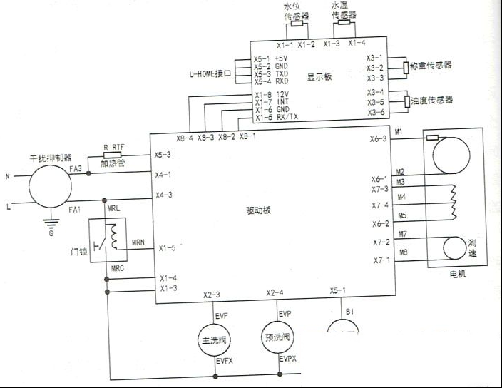

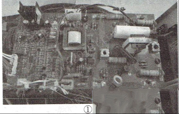

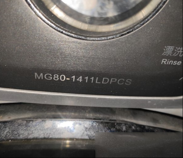

收到同行送来的故障机壹台美的MG80-1411LDPCS滚筒洗衣机,故障表现为电机不转,洗涤可以进水,水位到预设位置停止进水,电机不转,脱水可以正常排水时间可以走电机不转。此次的故障点是底部大电机驱动变频板损坏,换板故 ...

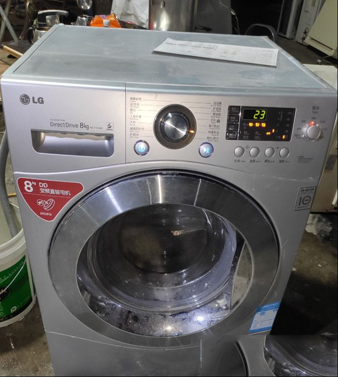

收到同行送来的故障机壹台LG滚筒洗衣机,型号是LG WD-T12345D,故障表现为不进水也不排水,显示E1代码,怎么修理是更换底部电机驱动板后故障消失。

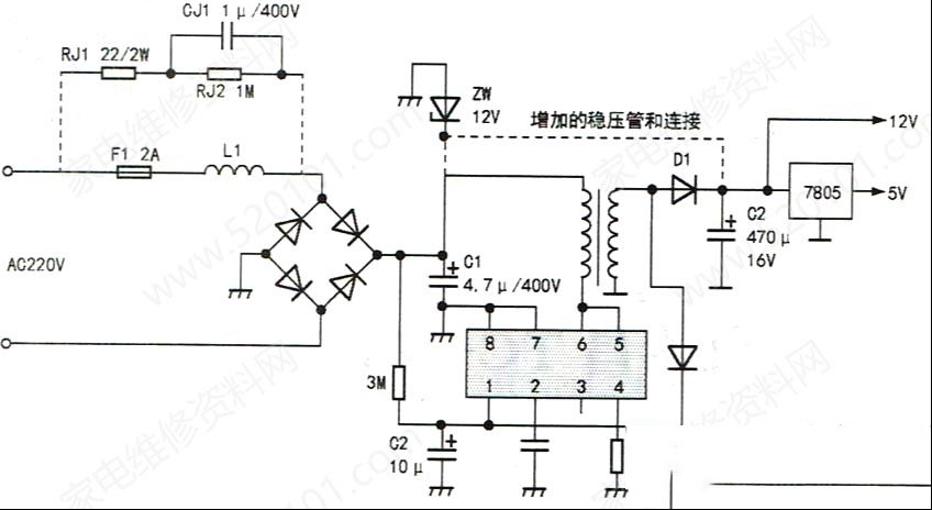

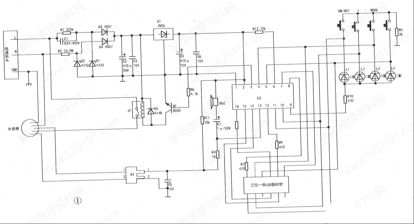

收到同行送来的故障机壹台苏洎尔CFXB50FC19-75电饭锅,上电后指示灯不亮。拆机检查,发现开关电源芯片OB2226AP及保险管F1和电感L1烧坏,相关电路如图1所示。由于笔者手头无OB2226AP,加之用户急用,决定用阻容降压电路 ...

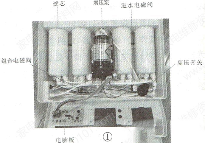

随着人们生活水平的提高,以及健康知识的宣传和普及,饮水安全意识普遍提高,对水质进行深度过滤、净化处理的净水机(又称净水器或水过滤器)应运而生。目前,市售的净水机品牌、型号众多,下面以净之源净 ...
