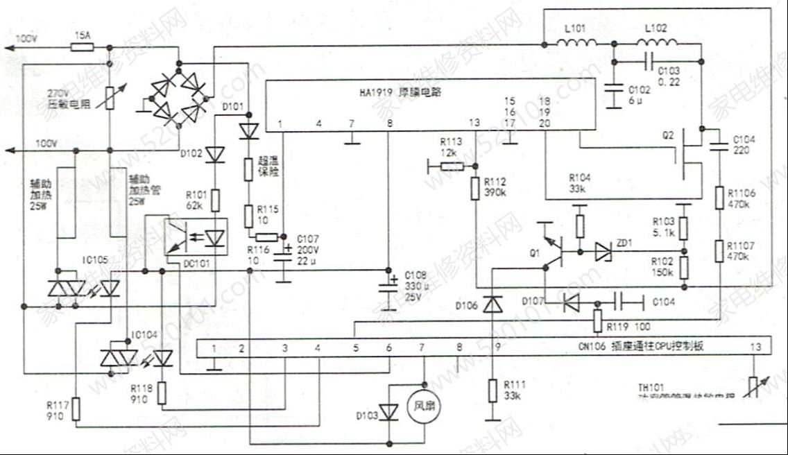

收到其他维修同行的一台从日本带回来的100V电饭锅误插220V电压烧坏了,开盖见线路板上一个15A保险丝发黑烧断,一个ZNY101压敏电阻爆裂,一个C107电解电容爆顶,线路板二段铜箔烧断,把上述零件换新,铜箔连好,再测C107二 ...

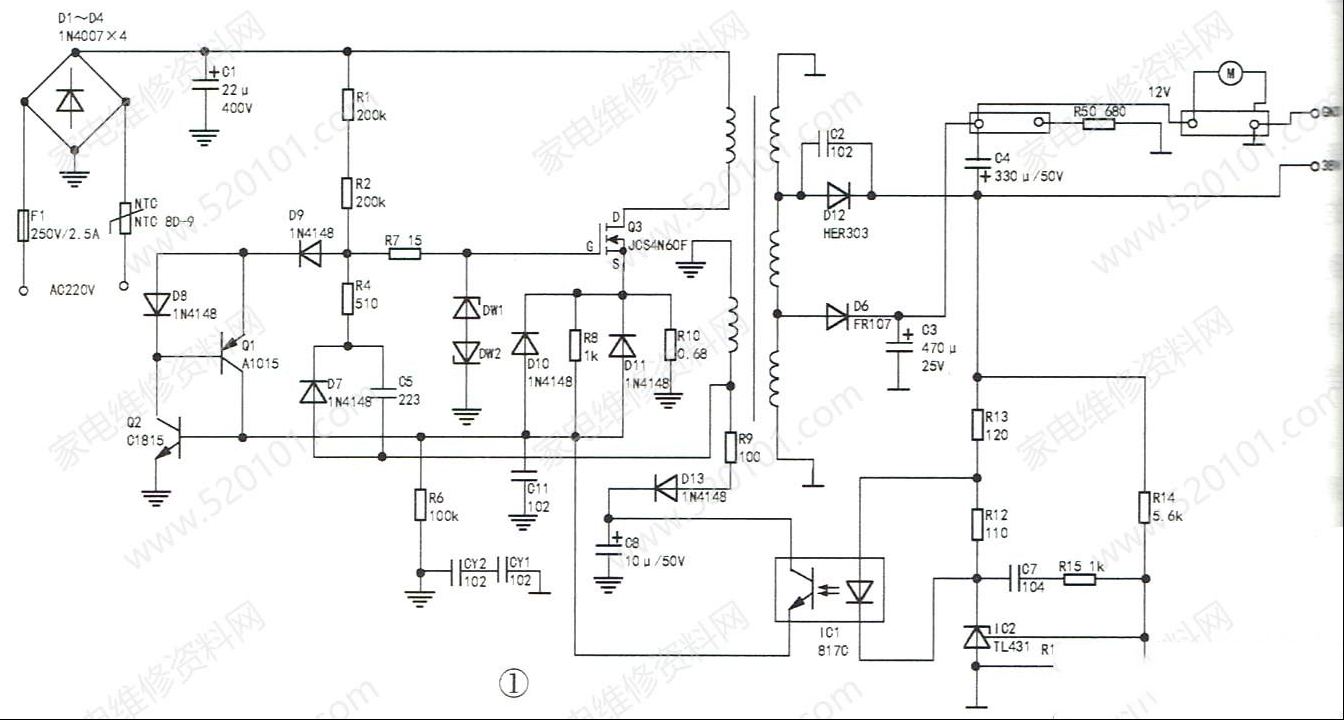

收到同行送来的故障机壹台美的EG823LA6-NR型微波炉,插上电源,数码管不亮,微波炉不工作。打开机壳,查看10A保险丝正常。为安全起见,先用导线将高压电容内的余电放掉,然后摘下电脑板,用万用表电阻挡测保险电阻RF正 ...

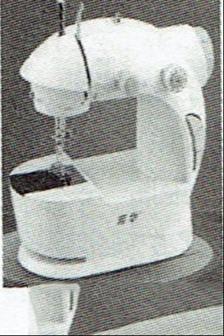

收到其他维修同行的一台芳华201家用多功能电动缝纫机,如图1所示。该微型缝纫机小巧精致,功能多,使用方便,但在连续较长时间工作后频繁出现断线现象。检查:仔细检查发现在机身上半部的两个边缘处A、B有刮擦痕迹,如图2所 ...

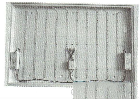

美的MX90-M/K-F11型LED吸顶灯由一个数码分段开关、两个LED控制装置、10根LED灯条等组成,如图1所示,其实绘电路如图2所示。说明:图2中数码分段开关MDS-201括弧外、内电压值为首次通电和在5s内断电再通电 ...

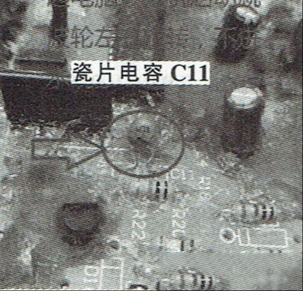

收到同行送来的故障机壹台小天鹅TB55-8168H型洗衣机,上电启动后波轮正反转动,不进水,调到脱水状态,排水后桶不转。拆开上盖,代换水位器或拔掉水位器插头试机,故障依旧。拆下电脑板(型号:TB60-1068G )进行维修。从故 ...

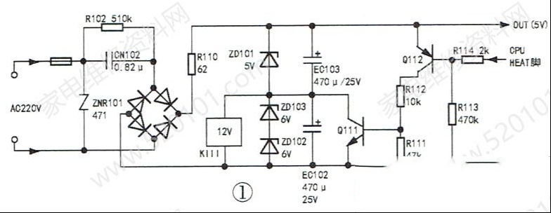

收到同行送来的故障机壹台美的MD-BGS40B型电饭锅,上电后面板显示和操作都正常,但不加热。经检测发热盘电阻正常。上电后继电器K111没有吸合的声音,测得K111线圈两端电压为6V(低于额定电压12V,故K111不吸合)。该机继 ...
