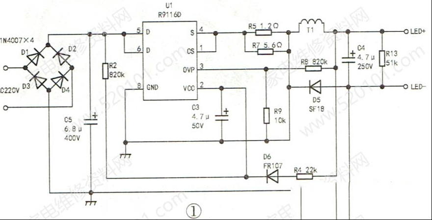

LED吸顶灯恒流控制电路检修思路2例
LED吸顶灯恒流控制电路检修思路2例
一款8WLED吸顶灯的恒流控制电路如图1所示。R9116D是一块专用于LED非隔离降压型恒流驱动集成电路,其引脚功能见表1。恒流源的工作过程是:220V交流电经桥式整流、电容C5滤波后得到约310V的直流电压,一路 ...

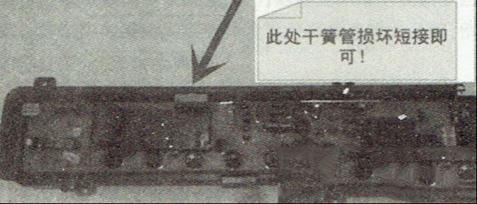

由干簧管损坏引起的洗衣机不脱水检修思路一例
收到同行送来的故障机壹台松下XQB42-P441U全自动波轮洗衣机,洗涤正常,脱水时排水正常,水排完以后,开始报警。根据经验,这种问题应该是门开关或撞桶开关问题。本机门盖开关和撞桶开关是一个,用万用表测量门开关,正常 ...
2023-5-14 11:56

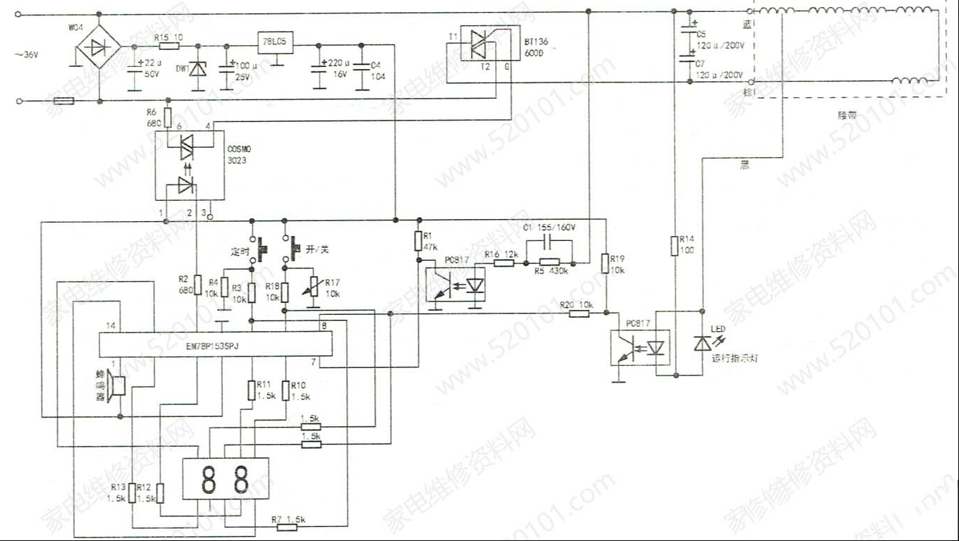

紫微星ZWX-B01C超长电磁波理疗器不工作检修思路
收到其他维修同行的一台紫微星ZWX-B01C超长电磁波理疗仪,接通电源后按开机键,显示屏能显示“00" ;按定时键,显示的时间能在00、15-30、45(分钟)之间切换。按键时,蜂鸣器也能发出提示音,但运行指示灯不亮。正常时,通电 ...
2023-5-14 11:56

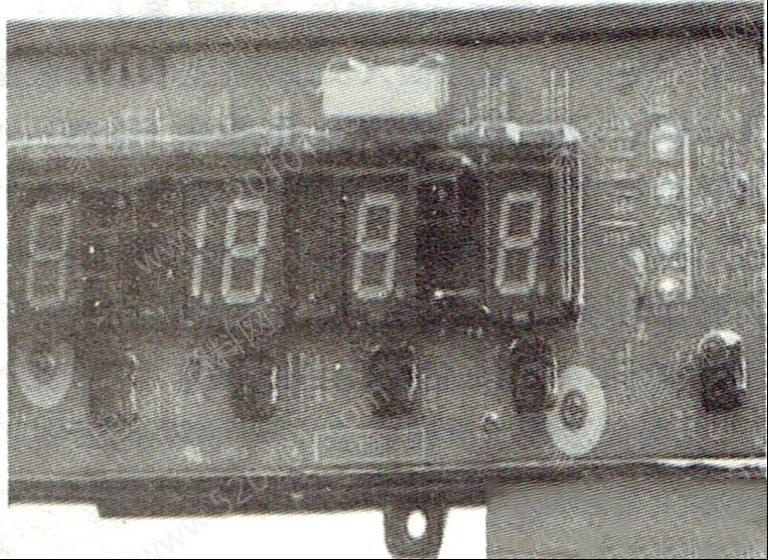

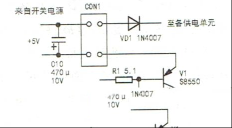

虹泰(HoTai)B228电子石英钟的检修思路
一部HoTai(虹泰)石英钟,各数码管和各发光二极管闪烁,不能正常显示日历和时间,且喇叭中间歇性发出“咚咚”声。开盖检查,发现开关电源输出的+5V电压为4.76V,明显偏低。相关电路如图1所示(位号为 ...

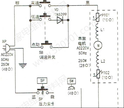

九阳JYZ-A511榨汁机电路原理与检修思路
该榨汁机电路如图1所示,由电源插头XP、调速开关SB、压力安全开关SP、杯体位置开关SW及串激单相电机等串联组成。调速开关有高速(全功率)、低速(半功率、串接整流二极管VD)、关机(复位)及启动(非自锁手 ...
2023-5-14 11:55

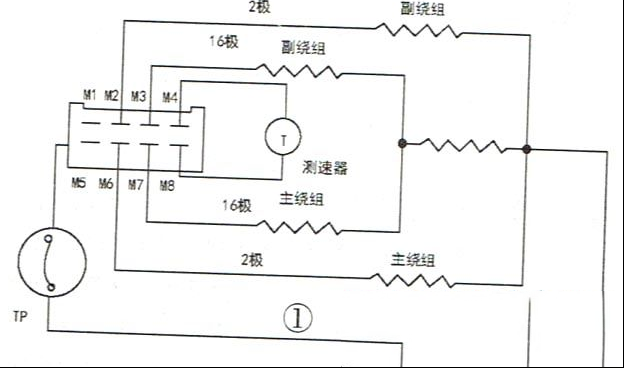

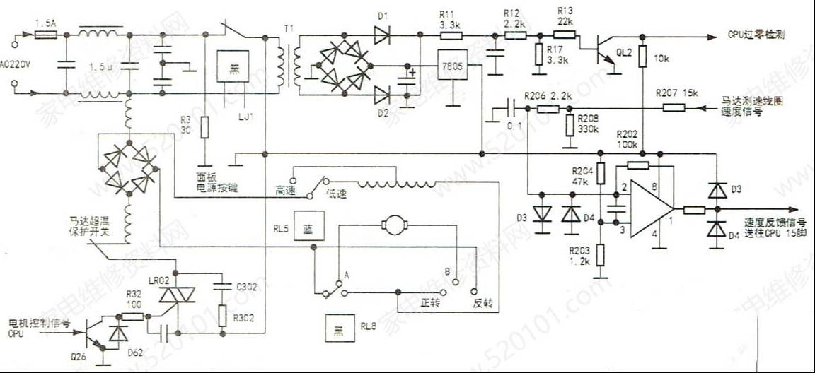

三洋XQG60-L932CXS滚筒洗衣机电机控制电路分析与维修
一、电路分析 本机电机控制电路如图1所示,上电后由于LJ1处于断开状态。按面板的电源开关键,变压器T1初级通过R3得电,T1次级电压经桥堆整流、电容滤波,由7805稳压输出+5V给CPU供电,CPU发出LJ1吸合指令 ...
2023-5-14 11:55

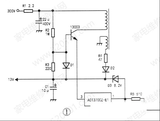

用ACT30B代换电源芯片3700Z-E1修复美的微波炉
收到其他维修同行的一台美的电脑控制微波炉,不工作,无屏显。开盖检查,8A保险丝完好,保险电阻R1烧坏,开关管13003击穿,22uF/400V电容鼓顶,还有一个和塑封三极管8050外形-样的元件,型号是AP3700Z-E1,三个引脚全通。 ...
2023-5-14 11:55

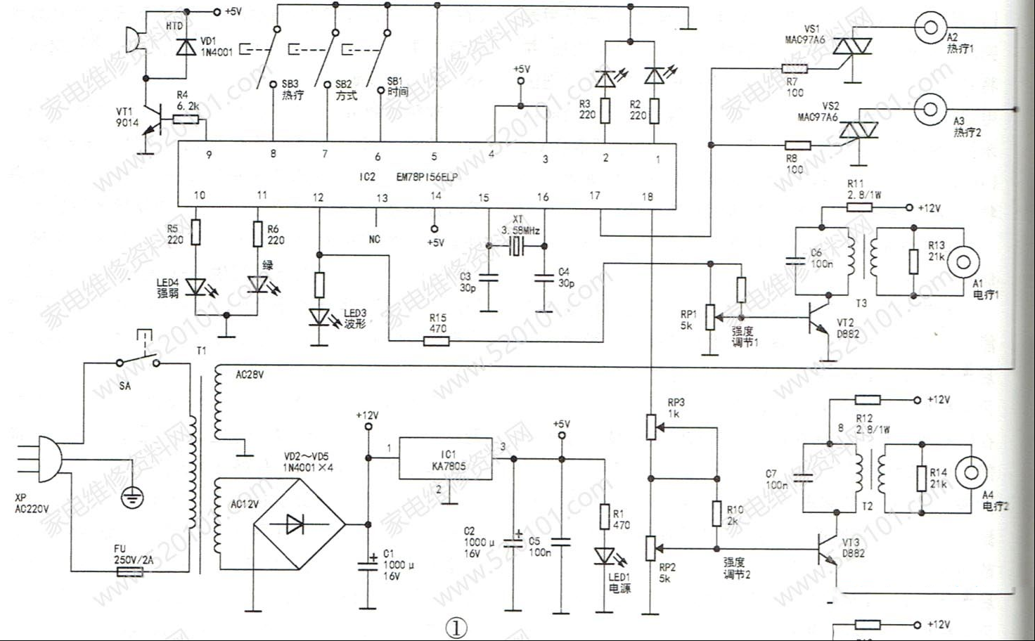

LK-EA六合治疗仪电路原理与维修
LK-EA六合治疗仪电路原理与维修
该治疗仪有两路热疗输出和两路脉冲电疗输出,热疗输出有强、弱两挡供选择,脉冲电疗强度则连续可调,并有15、20、25分钟三治疗定时时间,适合家庭和康复中心使用。控制系统采用单片机技术,实绘电路如 ...
2023-5-14 11:55

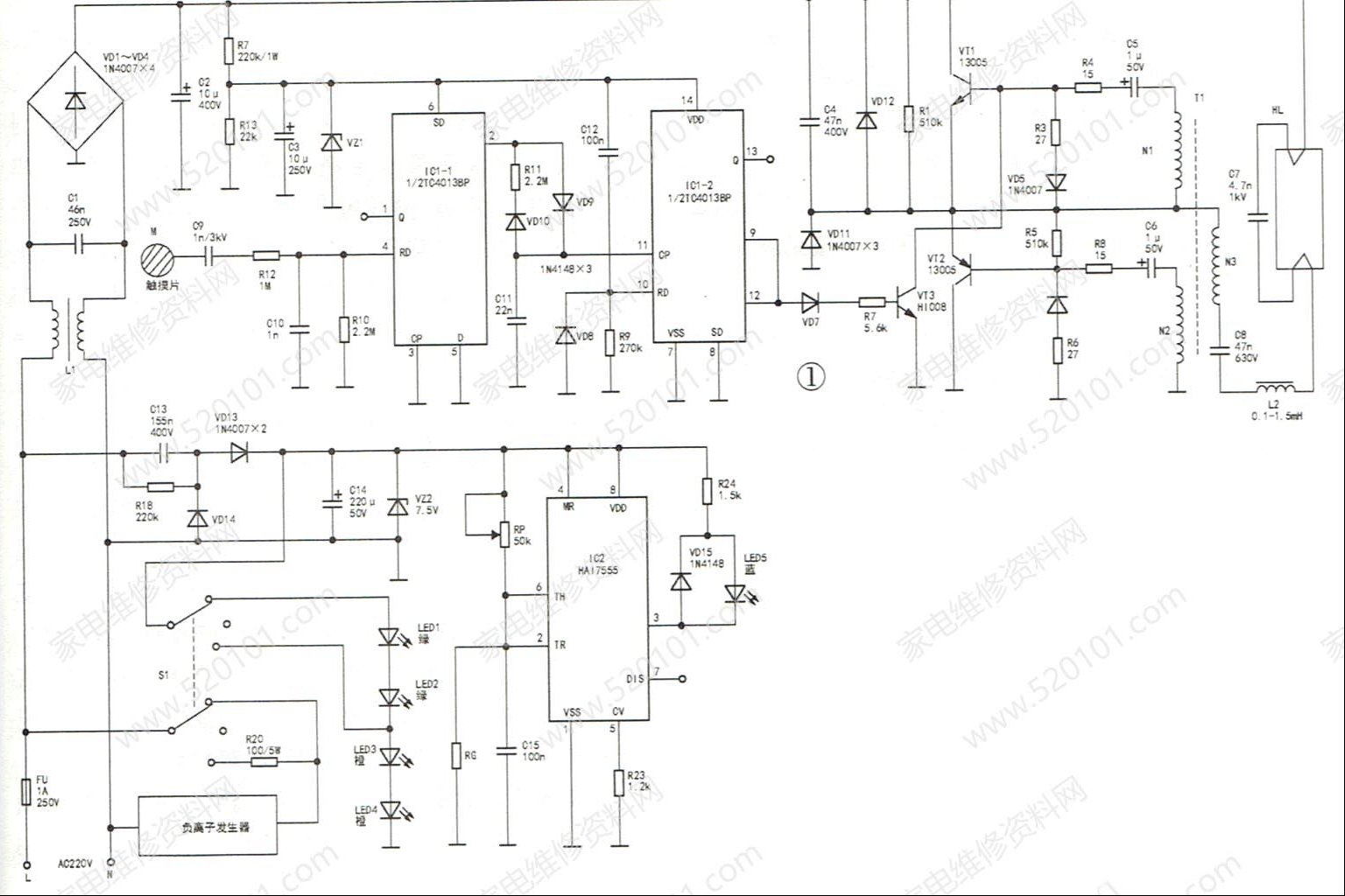

联创DF-3028-08专业护眼灯电路原理与检修思路
联创DF-3028-08型专业护眼灯具有无频闪护眼、高亮度、超节能等特点,其内部不但设有测光电路,用于检测环境光线,还设有负离子发生电路,可释放活性氧,使空气清新。 一、电路原理简介 该灯的实 ...

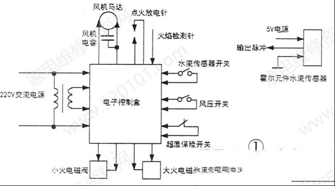

燃气热水器点火系统原理
燃气热水器点火系统原理
燃气热水器点火系统以电子控制盒为中心,基本结构如图1所示,箭头指向电子控制盒的是电源供应和控制信号输入,箭头从电子控制盒出来的是控制盒发出的动作信号。图示电子控制盒的电源供应是用外置的变压 ...
