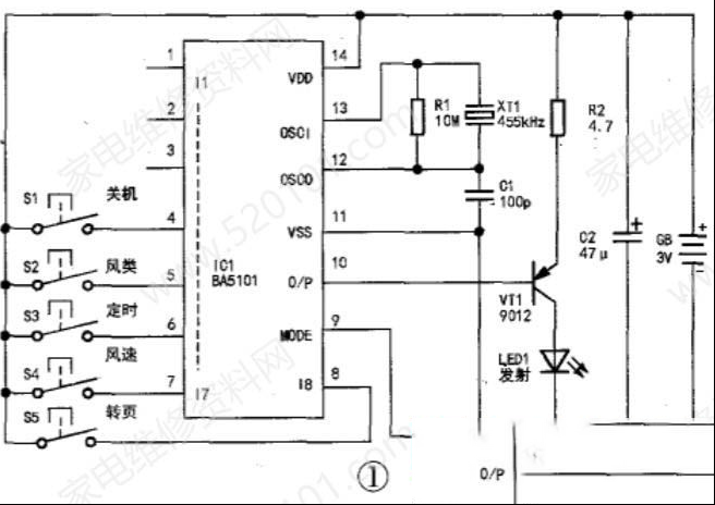

格力KYXX-30B系列遥控转页扇电路原理与检修思路
格力该系列遥控转页电风扇包括格力KYTA-30B、KYTB -30B、KYSI-30B、KYSK-30B、KYZT-30B等型号,家庭拥有量较大。它可采用遥控/手动两种操作模式,控制电路使用4片IC: 遥控器采用单片BA5101(IC1)进行数 ...

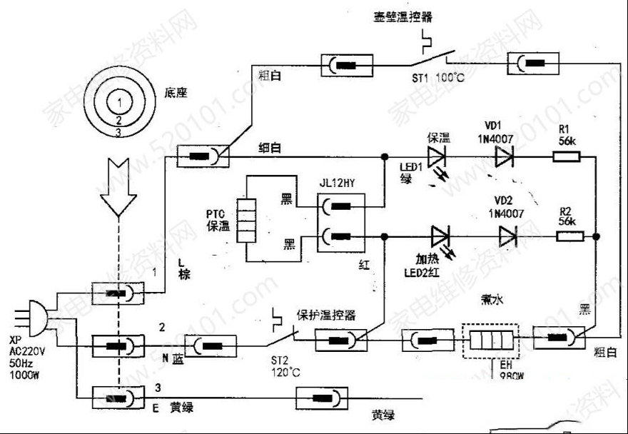

荣事达TB1602电热水壶电路原理与维修
荣事达TB1602电热水壶具有煮水、保温、水开自动断电及防干烧保护等功能,依据实物绘制的原理电路如图1所示。 1、电路原理 烧水时,插上电源插头XP,220V交流市电经L(火线)N(零线)线、壶壁温控器S ...

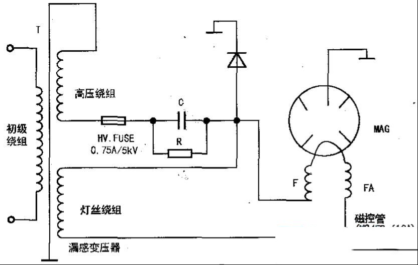

格兰仕G80D23CSP-B5(B0)微波炉不加热烧磁控管的技改维修
收到同行送来的故障机壹台格兰仕G80D23CSP-B5( B0 )型微波炉, 通电后面板显示及控制操作正常,转盘风扇运转也正常,就是不加热。根据故障表现为,初步判定低压电路和控制电路基本正常,问题出在高压电路。对高压电路的 ...

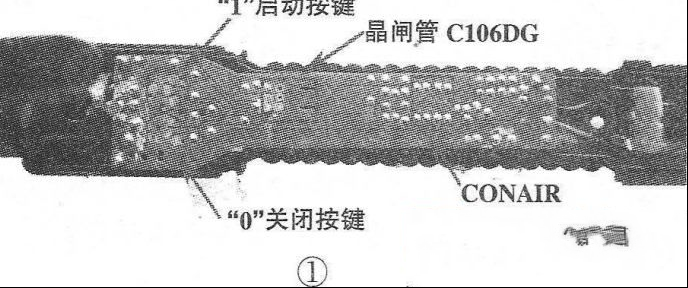

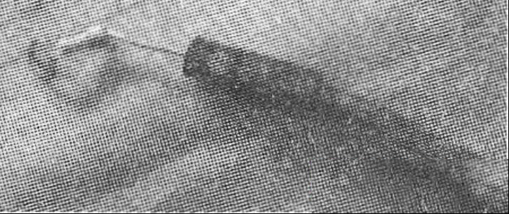

沙宣VSCD87CCN卷发夹电路原理与检修思路
收到故障机一把沙宣VSCD87CCN卷发夹,按下“1"开启键机器不能启动加热,拆开卷发夹后发现是启动按键接触不好,如图1所示,使用的是锅仔片开关,如图2所示,该开关弹片弹性轻微失效容易造成接触不良,用螺丝刀 ...

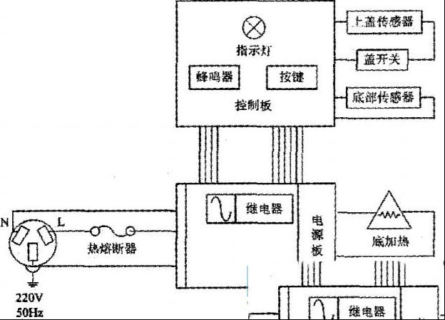

苏泊尔CYSB40YD1-90电压力锅不工作的故障排除
近日朋友送来收到其他维修同行的一台苏洎尔电压力锅,型号为CYSB40YD1-90,朋友反映使用时上电指示正常,但按压“菜单”键没反应,不能进行模式选择,电压力锅不工作。故障原因:上电指示正常,说明熔断器和电源板良好, ...
2023-5-14 11:58

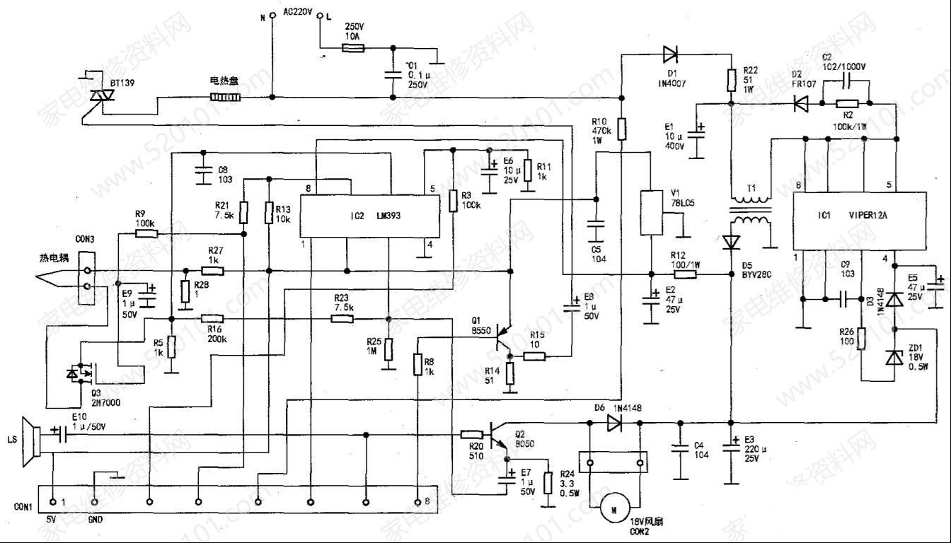

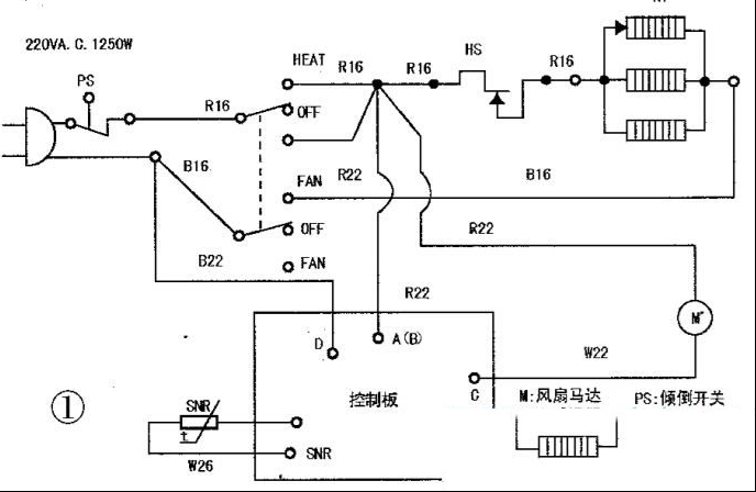

SMC 1250W电暖器工作原理与不通电的检修思路
此电暖器采用陶瓷发热体,用风扇调温,是取暖吹风二合一式电暖器。原机所附电路见图1,未附主控板电路图,为此,笔者特绘下其主控板电路,见图2。 一、工作过程 从图1中可知,市电经防倾倒开 ...
2023-5-14 11:58
美的MM720KG1-PW微波炉不加热的检修思路
收到同行送来的故障机壹台美的MM720KG1-PW型微波炉,通电后除了不加热其他功能都正常,通电后能听见微波炉正常工作时的“呲呲”声。这是收到其他维修同行的一台机械式微波炉,电路简洁。拆机后首先检查高压保险丝,正常,通电测量变压器的 ...

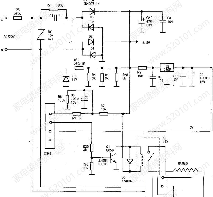

苏泊尔CYSB40YC1-90电压力锅操作失灵的检修思路
收到其他维修同行的一台苏泊尔CYSB40YC1-90电压力锅,接入电源后显示屏字符亮,但操作失灵。首先测试电源部分电路(见图1),滤波电容C2两端电压为8V,U2(7805 )输出端电压为3.2V,此处电压明显不对。导致此电压异常的原因 ...
