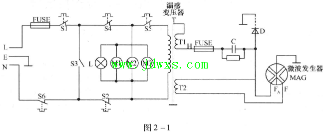

格兰仕WP900微波炉转盘转无微波输出不能加热
格兰仕WP900微波炉转盘转无微波输出不能加热(一)故障症状: 开机后,炉灯亮,转盘转,无微波输出。检查与分析:根据现象分析,该故障可能发生在高压输出电路等相关部位。检修时,打开机器外壳,首先应检查微波产生电路 ...

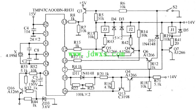

格兰仕WP700微波炉,开机后不工作
格兰仕WP700微波炉,开机后不工作故障症状: 开机后,微波炉不工作。+ 14VD5检查与分析:经开机检查,发现SI 在较长时间工作后发热变形。在炉门打开时,虽然门开129关联锁机构动作正常,但其触点可能发生粘连, 以致在 ...

格兰仕750PS 型微波炉按操作键大多数时间无反应
格兰仕750PS 型微波炉按操作键大多数时间无反应故障症状: 按操作键大多数时间无反应,偶尔能正常工作一次。检查与分析:根据现象分析,该故障可能发生在主板控制电路等相关部位,电路如图2 -2所示。该机控制系统采用 ...

格兰仕WP700机械控制式微波炉,转盘转动,但不加热
格兰仕WP700机械控制式微波炉,转盘转动,但不加热故障症状:接通电源炉灯亮且转盘转动,但不加热。检查与分析:根据现象分析,该故障可能发生在磁控管或供电电路等相关部位。检修时,打开机盖,拆开高Fk熔断器的塑料 ...
2023-5-14 12:12
格兰仕WP700机械控制式微波炉,熔断器FUl 立即熔断
格兰仕WP700机械控制式微波炉,熔断器FUl 立即熔断故障症状: 通电后转动定时器时,熔断器FU1立即熔断。127检查与分析:根据现象分析,该故障可能发生在电源及高压电路等相关部位。检修时,打开机盖,经检测,监控开关 ...
