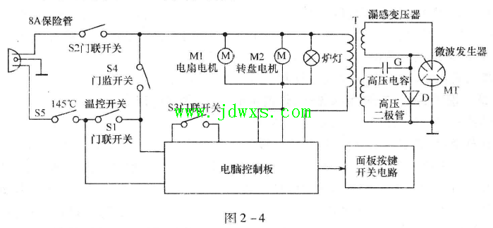

美的EG23B电脑型微波炉交流声很大无微波输出
美的EG23B 电脑型微波炉,交流声很大.无微波输出(一)故障症状:开机后交流声很大,且无微波输出。检查与分析:根据现象分析,该故障可能发生在电源电路、微波发生器等相关部位。检修时,打开机盖,断开漏感变压器次级 ...
2023-5-14 12:14
美的EG23B电脑微波炉启动后不久烧8A 保险管
美的EG23B电脑微波炉启动后不久烧8A 保险管故障症状: 启动后不久,烧8A 保险管。检查与分析:根据现象分析,该故障可能发生在高压输出电路、微波发生器等相关部位。检修时.打开机盖,逐一检查高压器件,用万用表测得 ...
2023-5-14 12:14
美的EG23B 电脑型微波炉通电即烧8A 保险管
美的EG23B 电脑型微波炉通电即烧8A 保险管(一)故障症状:通电即烧8A 保险管。检查与分析:根据现象分析,该故障可能发生在电源电路、高压输出电路等相关部位,大多为漏感变压器(电源变压器)短路或严重漏电所致。检修时 ...
