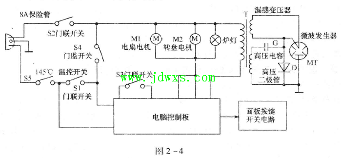

菊花W-750C 型电脑微波炉按下Start 键(启动键) 8A 保险管即熔断
菊花W-750C 型电脑微波炉按下Start 键(启动键) 8A 保险管即熔断故障症状:按下Start 键(启动键) , 8A 保险管即熔断。检查与分析:根据现象分析,该故障一般是高压变压器严重漏电或短路所致。遇到此故障时,不可以直 ...
