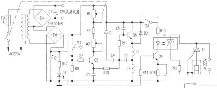

家用超声波加湿器原理与维修
家用超声波加湿器原理与维修
超声波加湿器在工业应用上相对居多,而在气候干燥的地区家用加湿器也很普遍。超声波加湿器是利用超声波发生器产生频率为25kHz以上的正弦或脉冲波,通过换能器转换战高频机械振动而传播到介质(清水) ...
2023-5-13 22:35
