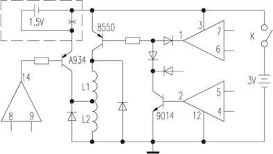

格力JSTD7型燃气热水器通水后虽有脉冲电火花,但只在通水瞬间燃一下,不能持续燃烧也听不到电磁阀吸合声。若反复开/关水阀多次,有时偶尔电磁阀又能吸合点燃并正常工作。
最先怀疑电池电压不够,但更换电池后故障依旧。从现象看,有脉冲电火花,说明高压及振荡电路正常,故障应在电磁阀或其驱动电路上。可能原因有:启动线圈或保持线圈局部短路、电磁阀磁钢磁强度减弱、阀芯有卡滞 ...

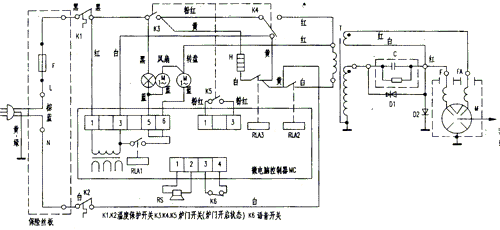

希贵WD800-A型微波炉通电后机内冒出一股焦糊味和一缕青烟
立即切断电源,打开机壳检查(详见附图), F/8A保险管完好,T(磁饱和变压器)上层、次级高压线包已烧焦变黑。检修时,首先拔掉T次级接至高压电容器C的插头,并用高压胶布包裹绝缘,即断开次级高压负载。然后 ...

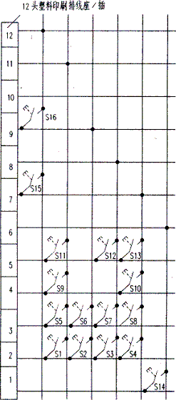

格兰仕WD800B型微波炉烘烤炉接通市电,有计时显示,不能启动工作
各按键功能说明如下: S16:重解冻 S15:记忆 S1:1秒 S5:10秒 S9:1分 Sl1:10分 S2:取消 S3:火力 S12:微波 S14:启动 S4:薄块烧烤 SlO:快速烹调 S13:组合烧烤2 S8:组合烧烤1 S7:快速解冻 S6:预置 ...
2023-5-13 22:41
