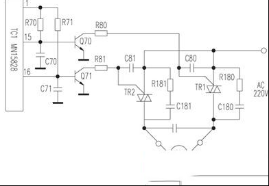

海棠XQB42-1型全自动洗衣机进水正常,程序进入洗涤状态时,电机只能正转,不能反转。
有关电机正转反转控制电路如图所示。当微处理器TC1(MN15828){15}脚输出高电平,{16}脚输出低电平时,Q70和TR1导通,Q71和TR2截止,此时电机正转;当CT1{16}脚输出高电平,{15} ...
