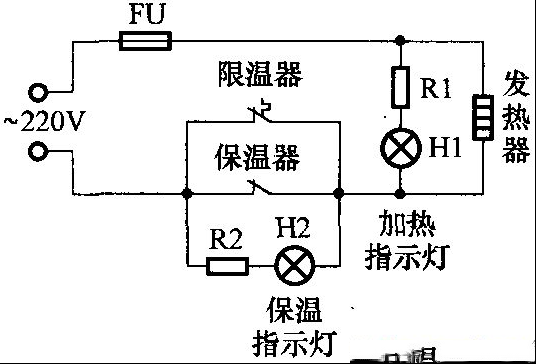

电饭煲电路原理图
电饭煲电路原理图
整个电路由热熔断器 FU、发热器、限温器、保温器、加热指示灯和保温指示灯等部分组成。接通电源后,电热发热器为内锅加热煮饭,饭煮好后限温器自动切断发热器电源,电饭煲进入保温阶段,自动控制在约70℃的温 ...
