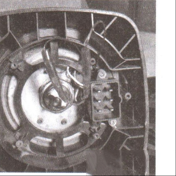

收到其他维修同行的一台凯爵KB-02型破壁机,通电后按“干磨”键,屏显“E2"代码,机器不运转。拆开底座,检查电路板,未发现异常。取下破壁机上段的玻璃壶,看到与底座相连的6脚插头,如图1所示。 查看该插头的连 ...

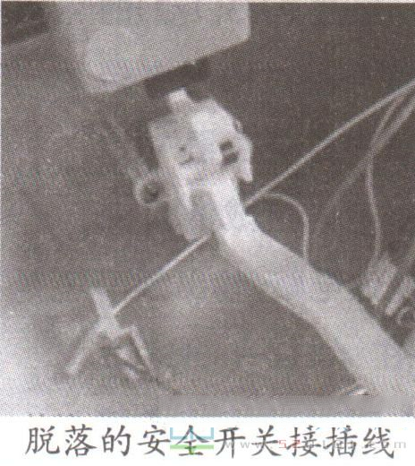

收到同行送来的故障机壹台荣事达XQB90-1Roy型全自动波轮洗衣机,不脱水,面板显示"E2"”。查询该机故障代码,“E2”表示洗衣机门盖没盖好。检查门盖开合情况正常,怀疑安全开关有问题。打开盖板,发现安全开关的一根接插 ...

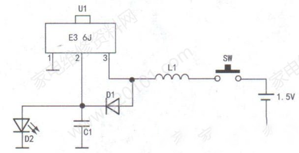

一只派力德GL-037-77型手电筒,闭合开关后不亮。该手电筒的实测电路如图1所示,贴片芯片U1的丝印号为E3 6J,根据电路分析,其作用应该是升压,即将单节电池电压升压后供给白光LED。实测u1①脚、③脚间阻值 ...

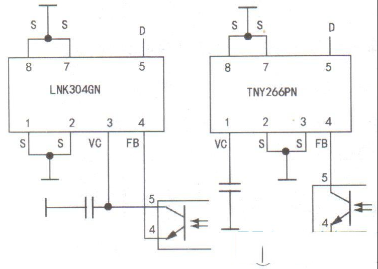

收到同行送来的故障机壹台西门子XQG56-10M368滚筒洗衣机,上电后面板指示灯不亮,整机无反应。该机电源板上的副电源芯片LNK304GN易烧坏,并连带烧坏供电电路中的R71(100Ω/2W),相关电路详见《家电维修》杂志2016年12期 ...
