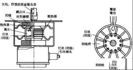

微波炉磁控管结构和原理与检测(图)
微波炉磁控管结构和原理与检测(图)
微波炉磁控管原理介绍 微波炉加热、烹饪食物所需的微波能量是由核心元件——磁控管产生的。目前广泛应用于微波炉的是连续波强迫风冷型磁控管,其基本结构剖视图如下: 由图可见,磁控管是由阴极(灯丝)、阳 ...
2023-5-13 22:49

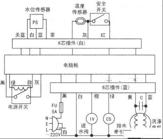

三洋XQB60-586A洗衣机接线图
三洋XQB60-586A洗衣机接线图
电脑板型号是XS50238A水位传感器型号KPS-49C故障代码:1、开机就显ER,换水位传感器修好2、报警显示U4,U4表示门安全开关故障
2023-5-13 22:49

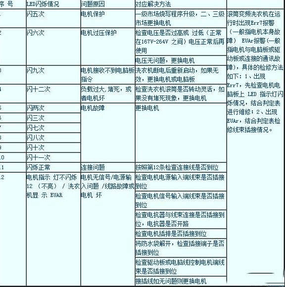

普通滚筒变频洗衣机显示E7代码及维修
普通滚筒变频洗衣机显示E7代码及维修
1、用户报修时,让用户将洗衣机重新通电启动一次试一试,若故障没有复现,向用户讲解:变频电机采用了最新的设计技术,为了避免运转工作过程中产生对身体健康的辐射,在设计时增加了许多保护功能;由于对保护功 ...
2023-5-13 22:49
