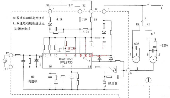

洗衣机脱水桶敲缸故障检修
双桶洗衣机用久后,常因脱水桶电机的三个机座弹簧变软或弹簧与橡胶套松动而出现“敲缸”现象。遇此情况,先打开洗衣机后盖,把电机连同三个机座弹簧拆下,再把电机座上的三个弹簧连套取出,拔出弹簧。这时 ...

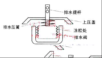

洗衣机常见的四种漏水故障处理
洗衣机的漏水故障最为常见,不及时处理不仅会引起洗涤无力、脱水速度慢的故障,甚至会烧毁电机。通常,洗衣机漏水有水缸漏水、轴套漏水、排水阀漏水、脱水水封部件漏水四种。 1、水缸漏水。水缸漏水通常 ...

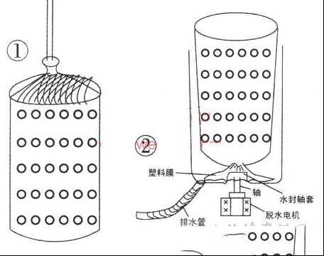

洗衣机因漏水而常烧甩干电机故障
收到其他维修同行的一台友谊牌XPB20-2S型双桶洗衣机常发生烧坏甩干电机的故障。通过仔细观察,发现在甩干电机传动轴与甩干桶连接杆之间有水痕,怀疑是甩干桶连接轴处的密封胶碗损坏而漏水。于是决定拆下密封胶碗进行检查,首 ...

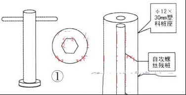

洗衣机脱水桶六爪盘螺丝断裂故障的改造加工
松下“龙卷风”洗衣机,进水、洗衣、排水正常,但一启动空桶脱水,就会听到异常的摩擦声(非衣物偏载造成)。 检查发现内桶平衡环上沿靠近外桶上部挡圈下边沿的地方有一段明显擦痕。拆出波轮后,用“手触 ...
2023-5-14 07:39

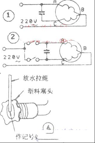

快修洗衣机电机
笔者总结了洗衣机的脱水、洗涤电机由于进水、受潮等原因,造成绕组匝间短路损坏快速修理的经验,愿与同行们一起共同探讨。 洗衣机电机多数是电容分相式电动机,功率一般在50W-150W左右。有三根引线, ...
