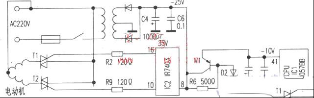

水仙牌ES-3C2A全自动洗衣机全部按键功能失效
拆开机板,发现该机的微电脑控制板有别于其它机型,其供电采用负电源供电,局部电路如图所示。 打开电源开关测CPU(TXDD57BB)41脚(-10V)电压为0v。再测c4(100uF/35V)两端-25V电压正常,说明整流滤波电路完 ...

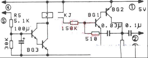

海尔XQB60-H全自动洗衣机水位控制部分检修
该机为模糊控制方式的全自动洗衣机,具有多种检测控制功能,其中水位控制部分的常见故障检修思路如下: 故障1:进水比显示水量多(或少),甚至进水不止。 检修:若仅是进水量偏多(或偏少),调整水 ...
2023-5-14 07:40

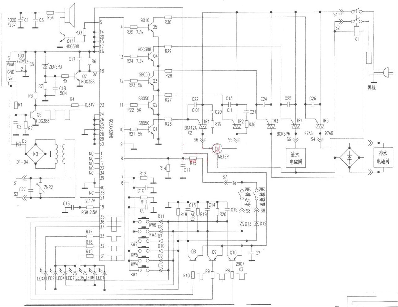

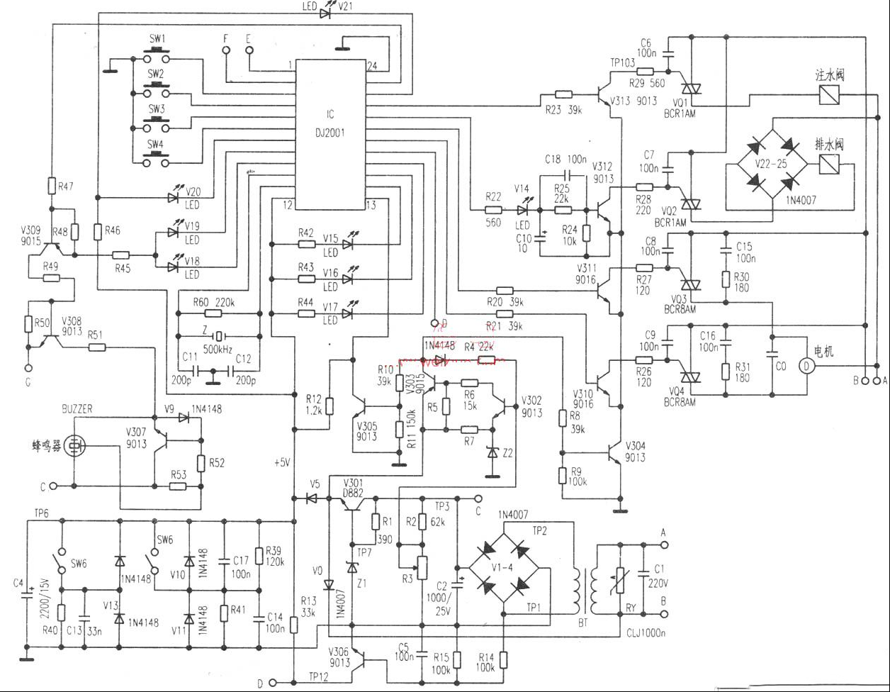

小天鹅XQ830-8全自动洗衣机电脑板的检修与原理
无锡洗衣机厂生产的“小天鹅”XQ830—8型微电脑全自动洗衣机,如故障发生在电脑板,一般都给予更换而不对电脑板进行维修,这对用户不利,其实电脑板也是可以维修的。 一、电脑板原理简述 实测电路图 ...

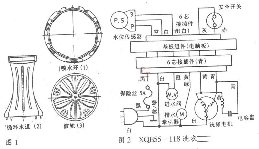

三洋XQB55-118人工智能模糊全自动洗衣机特点、原理及故障分析
一、XQB55-118型洗衣机的特点 1.先进的智能模糊控制技术 采用先进的智能模糊控制技术自动检测衣物重量、布质和洗涤状态,由电脑综合判断后显示投放洗衣粉的多少、水位高低、洗涤时间和洗涤方式等, ...

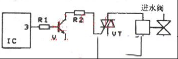

小天鹅XQB33-82AC洗衣机不能进水的修理
故障表现为:不能进水。 故障原因分析:电脑全自动洗衣机不能进水原因有:1.进水电磁阀线圈断路2.为进水电磁阀提供交流220V电压的可控硅或继电器坏;3.为可控硅或电磁继电器提供触发电压或工作电压的驱动 ...

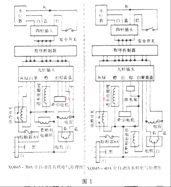

爱德洗衣机原理与检修思路
爱德洗衣机原理与检修思路
爱德洗衣机拥有下排水系列的XQB45-1D、XQB45-3D、XQB45-3DA、XQB50-18和上、下排水系列的XQB45-2D、XQB45—4D、XQB45—4DA、XQB50—18P等8个型号,其中销量最大为XQB45—3DA型,该型号洗衣机是在1D和3D型洗 ...

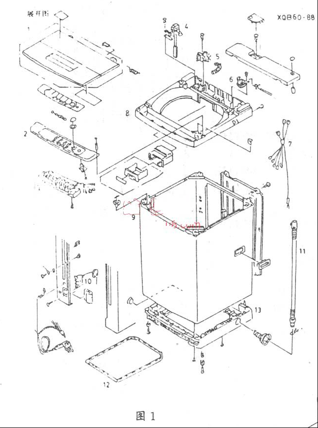

三洋人工智能模糊控制全自动洗衣机特点、工作原理及故障分析
一、XQB50-68和XQB60-88型 模糊控制洗衣机特点 XQB50-68和XQB60-88型人工智能模糊控制全自动洗衣机是全套引进日本三洋电机株式会社九十年代技术的机型,它有以下特点: 1.人工智能模糊控制系统 ...
