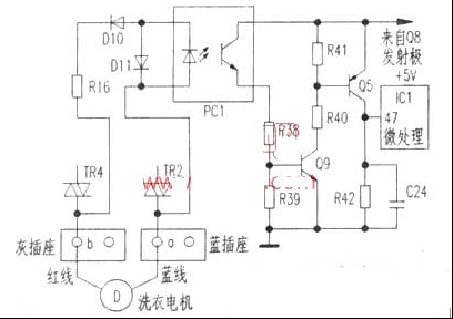

海棠XQB42-1全自动洗衣机进水正常,程序进入洗涤状态时,电机只能正转,不能反转
故障表现为:进水正常,程序进入洗涤状态时,电机只能正转,不能反转。 分析与检修:有关电机正转反转控制电路如图2。 当微处理器TC1(MN15828)15脚输出高电平,16脚输出低电平时,Q70和TR1导通,Q71和TR2截止, ...

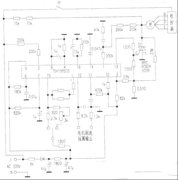

西门子WM2100滚筒洗衣机通电后指示灯亮,程控器工作,电动机不转
故障表现为:通电后指示灯亮,程控器工作,电动机不转。 分析与检修:此洗衣机的运转电机为单相串激电动机。转速500—800r/min为了调节串激电机转速,控制电路中单独设置一一个调速板,配合程控器,使电机 ...

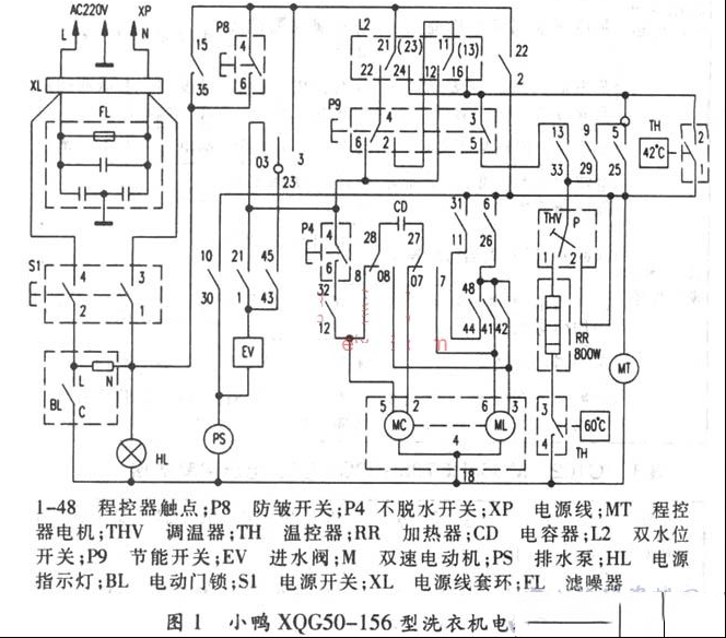

几款小鸭、海尔滚筒洗衣机电路解析
几款小鸭、海尔滚筒洗衣机电路解析
本文介绍小鸭XQG50-156型、XQG50-1091、XQG50-1092型三种型号,以及海尔丽达、玛格丽特二种型号滚筒洗衣机的工作原理及电路图,供参考。 一、滚筒洗衣机控制电路结构的简要说明 1.程控器触点有快轴和慢 ...

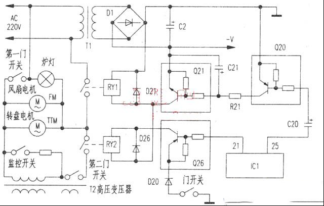

夏普R-6G65微波炉食物不加热
夏普R-6G65微波炉食物不加热
故障表现为:放入食物,编好加热程序按开始键后,炉内转盘正常转动,炉灯亮,同时可听见风扇转动的声音,表明一切正常。但烹调结束后食物却不热。 故障原因分析:由故障表现为可知该机一切操作过程正常,可认为CPU ...

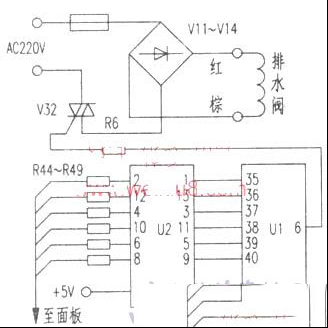

爱德XQB45-1D洗衣机开机即烧保险
爱德XQB45-1D洗衣机开机即烧保险
故障表现为:开机即烧保险。故障检修:卸下电脑板,测9芯插头Ac220V电源输入线电阻值为0,说明电脑板主电源短路。小心除去电脑板四周密封胶,取出印板,发现可控硅V32(BTA06)、V11~v14整流二极管均击穿。按实物 ...
