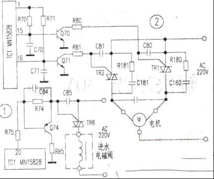

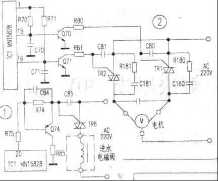

荣事达XQ38-92接通电源后,还没有设置洗涤程序和按启动/暂停键,电动机就转动起来
故障表现为:接通电源后,还没有设置洗涤程序和按启动/暂停键,电动机就转动起来。 故障原因分析:这种故障表现为多半是,电脑控制板上给电机提供正反向运转控制电压的某个可控硅击穿短路造成的。拆开洗衣机上盖,取 ...

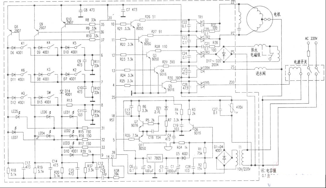

三星WD0802Y8(XQG80-0802Y8)E洗衣机电路原理图

金羚XQB55-26型洗衣机按下电源开关,电机即开始旋转
收到其他维修同行的一台金羚XQB55—26型洗衣机按下电源开关,电机即开始旋转。初步判断为控制电机正反向旋转的某只可控硅击穿,卸下掩制面板(应将面板向左推动至面板内塑料搭扣松脱,才能取下面板)。用锋利刀片将可控硅焊点附近的 ...

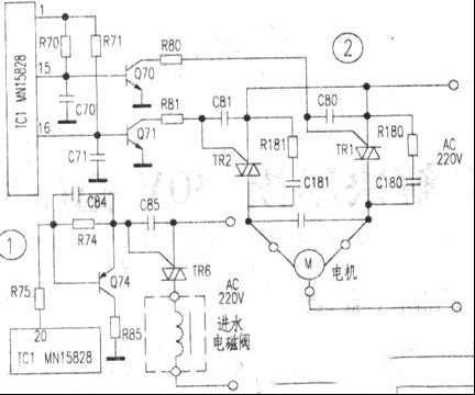

金羚XQB35-18洗衣机在标准洗衣状态下只能以开始旋转的方向转动,不能反转
收到其他维修同行的一台金羚XQB35-18型洗衣机在标准洗衣状态下只能以开始旋转的方向转动,不能反转。而将洗衣机程序设为轻柔时又能正常工作。由此判断程控板、控制电机及正反向旋转可控硅应无问题。经仔细观察整个洗涤过程, ...

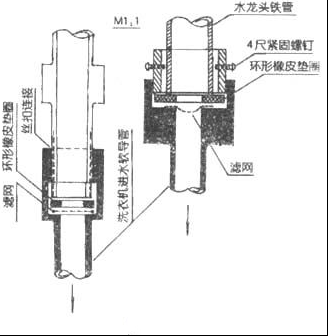

全自动洗衣机进水管的检修
全自动洗衣机进水管的检修
要自动洗衣机按预定程序洗衣,必须要有合格的电源和足够的水压。有时水压足够但不进水,或进水很慢,时间一长还会出现程序紊乱,此时除应检查供水管道阀门外,还应拆开洗衣机软管上的活动接头。如图所示。 ...

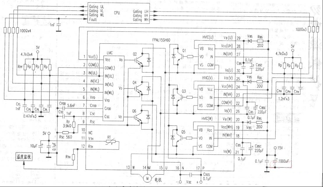

洗衣机三相电机驱动电路FPAL15SH60
采用美国仙童公司生产的FPAL15SH60智能功能模块(SPM)设计的洗衣机AC电机三相DC—AC逆变器驱动电路如图所示。 FPAL15SH60型SPM的逻辑输人与CMOS或LSTTL输出兼容。由于这种SPM内置高压IC(HVIC),无需使 ...

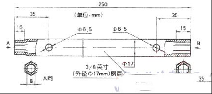

自制洗衣机拆卸工具
自制洗衣机拆卸工具
检修双缸洗衣机时,要拆卸甩干桶与电机连接的紧固螺丝,现有的工具都不太方便。笔者自制了一个简易工具,使用起来相当顺手和方便。该工具具体尺寸见图,制作方法如下: 1.将4个M6的螺母(对边宽度10mm) ...

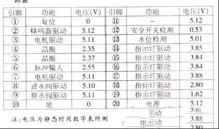

荣事达XQB38-92洗衣机洗涤过程中会时洗时停,停止洗涤时,还会注水几秒钟
检修:首先检查水位压力开关是否漏气或者接触不良,将三个水位压力开关的两接线短接,机器竟然进水不止,启动甩干后甩不干,电脑板自动报警,怀疑是电脑板故障。测微处理器(UPD7507B)⑧脚(控制脉冲信号输入端) ...

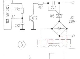

荣事达XQB40-97洗衣机不能自动进水,但显示和操作正常
故障表现为:在使用过程中机内冒烟而后不能自动进水,但显示和操作正常,还能执行脱水程序。 故障检修:拆开控制台塑料盖板,闻到焦味是从进水阀发出来的,用万用表测得进水阀线圈两端电阻值无穷大(正常阻值为4 ...
