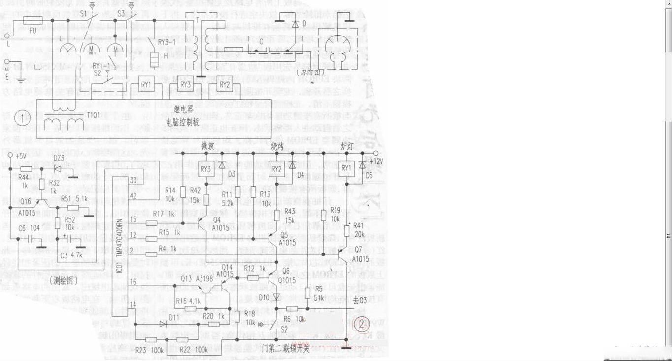

格兰仕WD800D(烧烤)微波炉故障检修(图)
格兰仕WD800D微波炉采用微处理器TMP47C400RN,具有功能齐全、外围元件少、电路简洁整机性能好等特点。整机电路图如图1所示。 图中S1:门第一联锁开关;S2:门第二联锁开关;S3:门监控开关;S4:监控磁控 ...

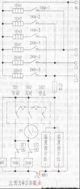

得宝FD12食品电烘炉原理与检修(图)
得宝FD12食品电烘炉原理与检修(图)
得宝牌FD12型远红外食品电烘炉为双层加热,每层电热功率为3kW,炉温可在20-300℃范围内任意选择,能自动、定时控制。适合酒楼、个体烘烤包点和西饼等场所使用。 一、电路工作原理 该电烘炉电路原理 ...

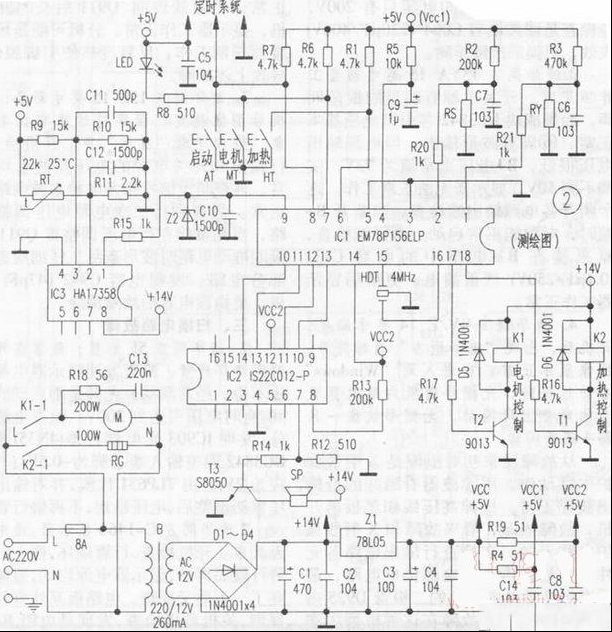

九阳JYDZ-9智多星豆浆机原理与分析(图)
九阳JYDZ-9型智多星豆浆机,又称智能型“会说话”的豆浆机。集智能控制技术、浓香制浆技术、延煮不粘技术于一体。 (一)工作原理 该机由稳压电路、微电脑控制电路、语音电路、温度检测电路、电机和 ...

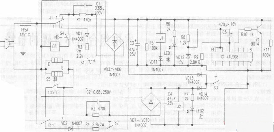

万宝科力ZTP-63A消毒柜原理及检修
万宝科力ZTP-63A消毒柜原理及检修
该型消毒柜的控制电路较为特殊,按实物测绘电路如附图所示(图中元件编号为笔者所加)。其工作原理如下:插上电源,AC220电压一路经温度熔断器.送至J1、J2两继电器的常闭触点J1—1、J2—1,又经VD1、VD2整流,R3 ...

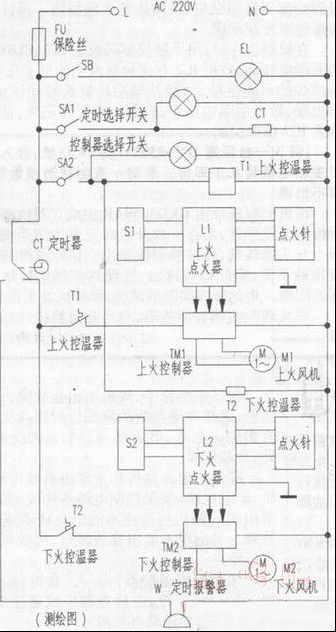

新南方YXY-20燃气炉原理及检修(图)
燃气烘炉以其特有的升温快、效率高的优势被普遍使用。本文以新南方YXY-20型燃气烘炉为例介绍其基本原理与常见故障检修。 一、基本原理 该炉主要由温控系统、点火系统和鼓风系统组成(电路示意图见附 ...

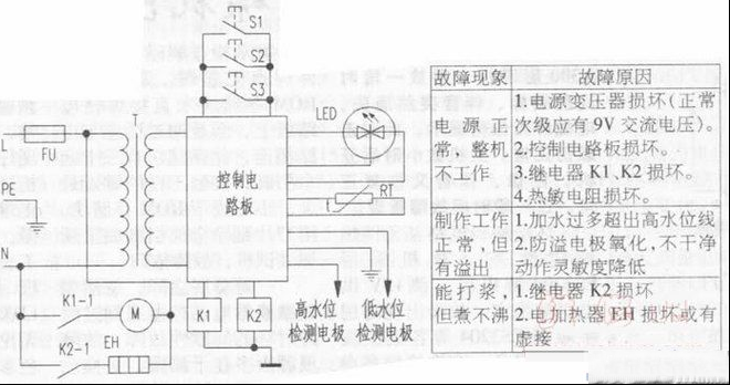

乐邦米糊机原理与维修(图)
乐邦米糊机原理与维修(图)
乐邦米糊机能制作米糊、豆浆等食品,具有防溢、防无水干烧、过热自动切断电源等多重保护。本文简要介绍其工作原理、使用及故障处理,供参考。电路简图如附图所示。 一、工作原理 接通电源后该机处于 ...
