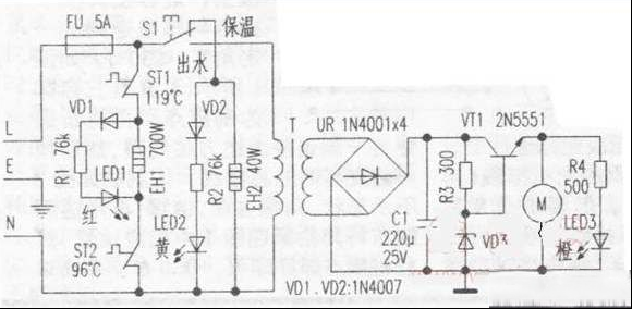

永进DPS-28F电热水瓶故障原理与故障检修(图)
工作原理 接通电源,220V市电经防于烧保护温控器ST1(119℃)和煮水温控器ST2(96℃)加于煮水加热器EH,EH受电发热对瓶内水进行加热,同时煮水指示灯LED1亮。需要出水时按动S1(断开保温电路)接通出水电路,2 ...

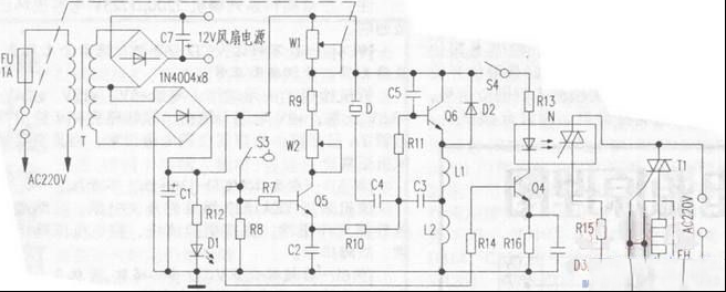

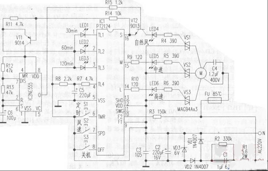

海尔FTD30-2程控电风扇电路及故障检修(图)
海尔FTD30-2型程控电风扇具有高速、中速、自然风3种风型,以及30、60、120分钟3种定时控制功能。 电路原理 按实物测绘的该电风扇电路原理如图所示。IC1采用单片集成电路(PT2124)作为调整定时程序控制器 ...

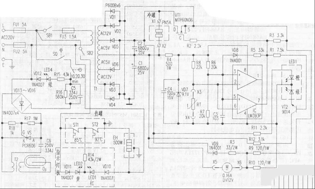

康洋YLR0.7-5L消毒/冷热饮水机电路原理与检修(图)
康洋YLR0.7-5L型消毒/冷热饮水机采用臭氧消毒,电热管加热和半导体致冷器制冷。该机为立式结构,主要由进水装置、消毒室、冷罐、热罐、冷/热水水嘴等组成。根据实物绘出的电路原理如附图所示,图中元器件的编 ...

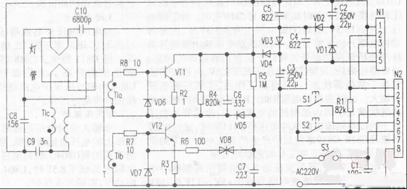

盈科MT-627护眼台灯电路与检修思路(图)
电路分析 该灯的使用说明书中没有附电路图,笔者按照实物测绘电路图如附图所示,供参考。电路板上的元件没有标号,附图中的元件标号均为笔者加编的。 电路中N2是一个单列直插电路块。其作用是调节灯 ...

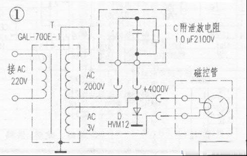

希贵WD800-A型微波炉不加热故障的检修思路(图)
案例一、接通电源后屏显正常,操作各功能键,炉内指示灯亮,炉盘也旋转。但就是不加热。 从该微波炉在操作各功能键后,炉灯亮和盘转来分析,说明其电源电路及微电脑控制部分是正常的,判断故障出在高压变 ...

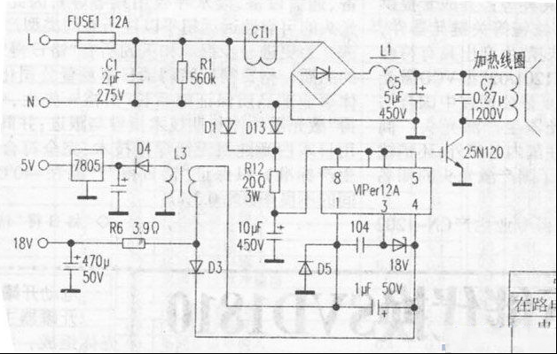

TCL电磁灶开机后电源指示灯闪烁,整机不工作(图)
检修过程:拆F电磁灶下面的4颗固定螺钉,端起面板并拔下按键板与主板的连接线,拆下加热盘线圈的3颗固定螺钉和接线拄的连线,并拔下加热盘热传感器与主板的连线,移去加热盘即可看到主电路板。 主电路 ...

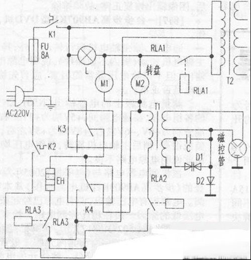

格兰仕WP700型微波炉一股焦臭味的检修(图)
收到同行送来的故障机壹台格兰仕WP-700型微波炉,在开启定时开关的瞬间,“轰”的一声后飘出一股焦臭味。此时内部照明灯、转盘和风扇照样运转但不加热。 拔去微波炉电源插头,打开机壳进行目视检查,发现在机箱罩壳侧下方 ...
