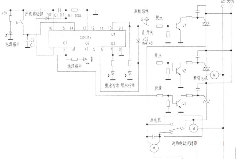

收到其他维修同行的一台二手海棠牌全自动洗衣机,由于线路打火造成电脑板单片机CPU损坏,因更换电脑板及其他配套费用太高,故将其改造成只具有洗涤、排水、脱水基本功能的“半自动”洗衣机。 经过仔细检查,该机除CPU损坏 ...

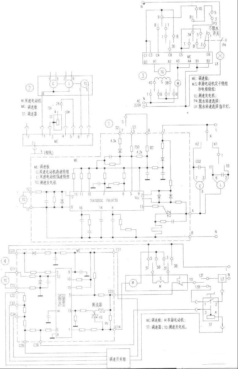

传统的滚筒冼衣机只有洗涤和脱水两种转速,采用双速电动机就可满足需要。近年来,很多新型滚筒洗衣机都具有两种转速,采用的是可以调速的电动机。 国产滚筒洗衣机用于调速的电动机,有与传绕滚筒洗衣机的双 ...

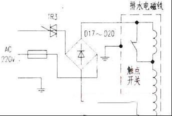

收到其他维修同行的一台荣事达XQB38-92型全自动洗衣机,进水、洗涤正常,不能排水、脱水。 通电试机,程序没置到脱水并启动,排水电磁铁无吸合动作。首先检查易损件排水电磁铁,测量触点开关在释放、吸合状态电磁铁的电阻 ...

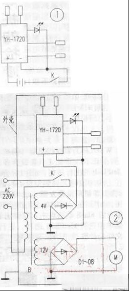

强排气式燃气热水器的内部装有风扇,能把燃烧后产生的废气通过排气管排出室外,安全性能好,是目前燃气热水器市场上的主导产品。笔者参照强排气式燃气热水器的结构,把家中使用的南京产“玉环”牌JSR/TD8-A ...

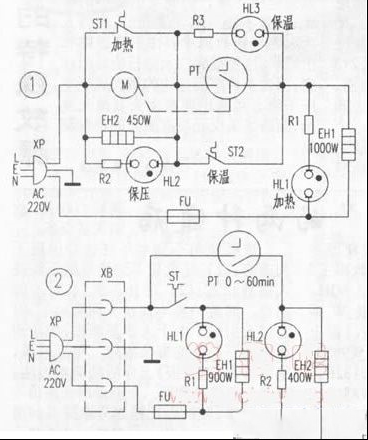

两种保温式自动电压力锅原理与维修(图)
两种保温式自动电压力锅原理与维修(图)
保温式自动电压力锅(下称电压力锅)特点是省时节电,煮出的饭松软可口,尤其是熬骨汤、煮稀饭、炖肉类效果非同一般。本文介绍两种电压力锅的原理及多发故障的维修方法,供维修时参考。 一、永兴牌DYBS0-1 ...

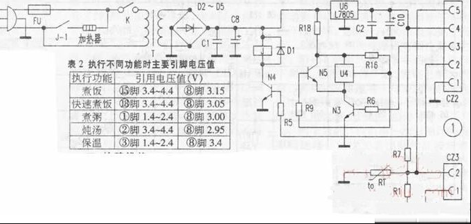

南极星CFXB40-B70T型豪华全自动电饭锅,采用微电脑控制,具有煮饭、快速煮饭、煮粥、炖汤等多种功能,控温精度高。笔者参照实物绘出其电原理图如图1、图2所示。 一、电路组成 该锅电路主要由电源电 ...

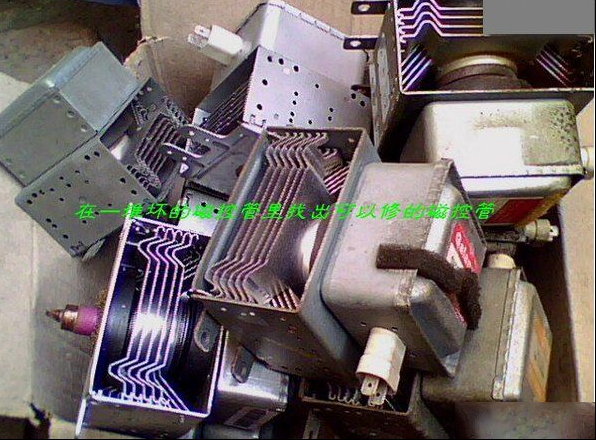

多图解说:在一堆坏的磁控管里面找出一个可以修的磁控管用万用表测灯丝的插脚与外壳有漏电的即可以修复,前提灯丝两脚必须通用平口螺丝刀把磁控管的后盖撬开撬开的方法各有所长,但切记不可用力过猛把灯丝撬断 ...
