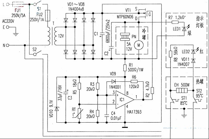

饮水机电路原理与维修
饮水机电路原理与维修
随着生活的日益提高,饮水机已经进入千家万户,机器上方放桶装水,与桶装水配套使用。本文讲解的是冷/热多用型饮水机原理与电路结构以及常见的故障检修思路。 一、电路原理 1.制冷电路 S1为制冷电路电源 ...
2023-5-14 09:09

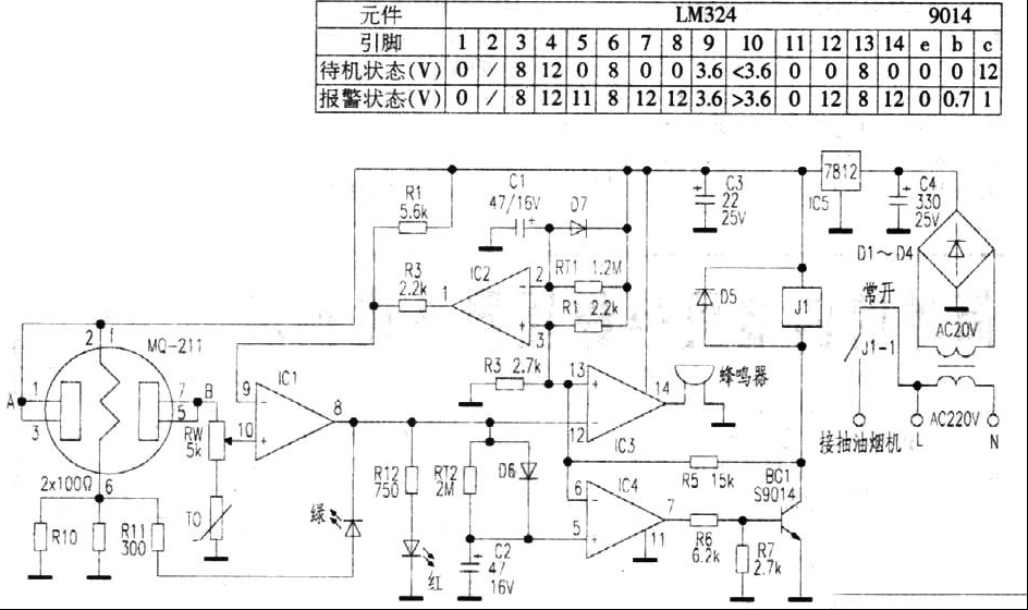

高宝KCA-228A自动抽油烟机原理与维修
该型抽油烟机的自动监控电路如下图所示。电路由检测比较电路,报警蜂鸣电路,抽油烟机控制电路,开机延时电路和电源电路五部分组成。 检测比较电路由IC1和气敏探头MQ-211为主构成,气敏探头的A—B间是 ...
2023-5-14 09:09

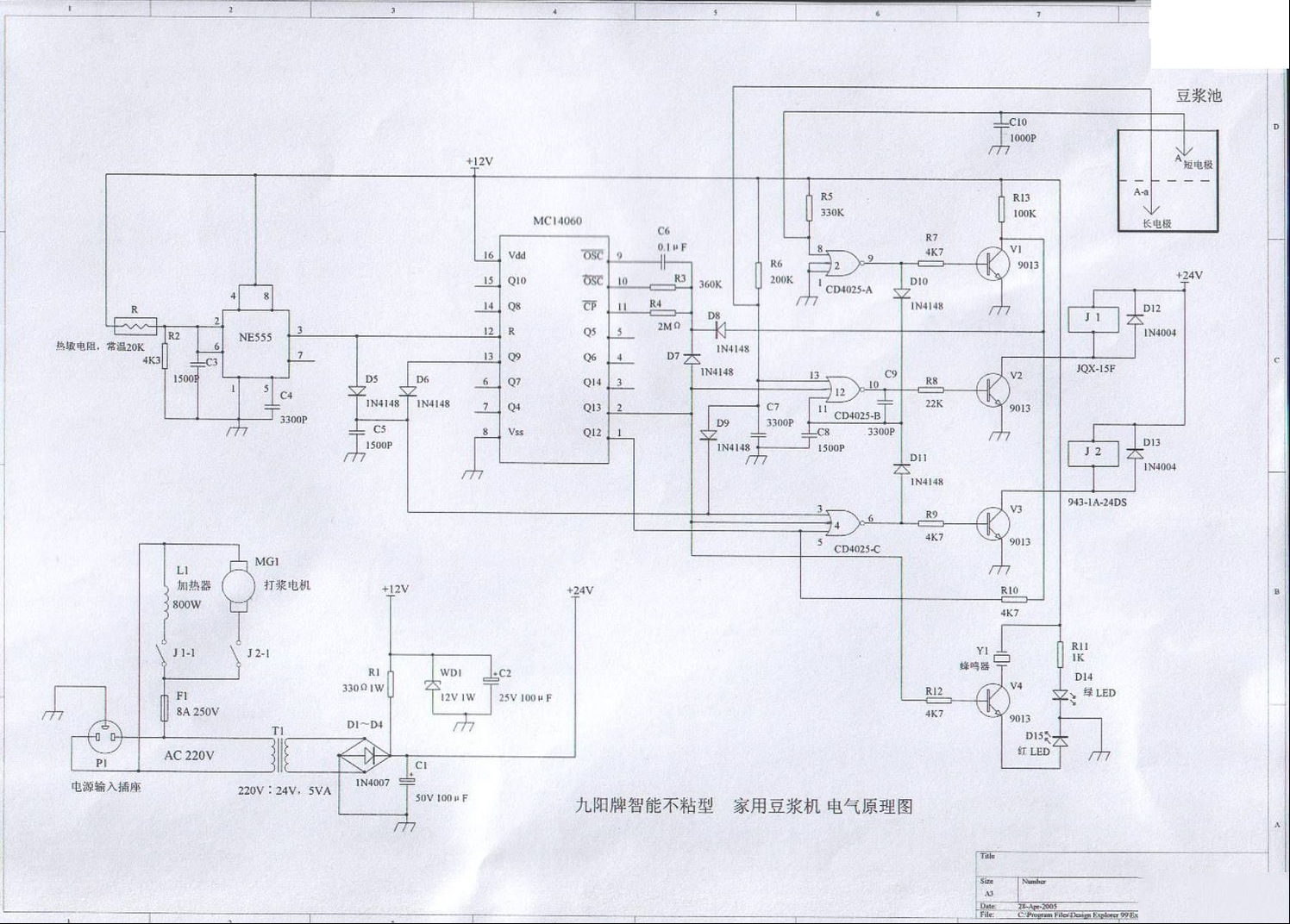

九阳(智能不粘型)豆浆机电路原理图
九阳(智能不粘型)豆浆机电路原理图
2023-5-14 09:09
