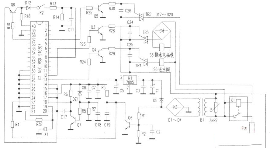

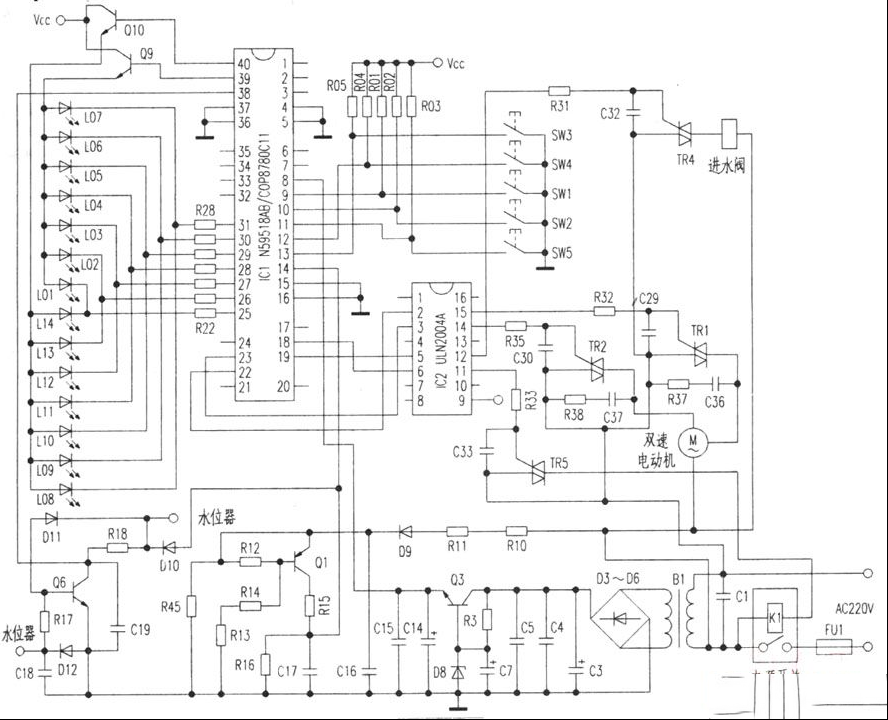

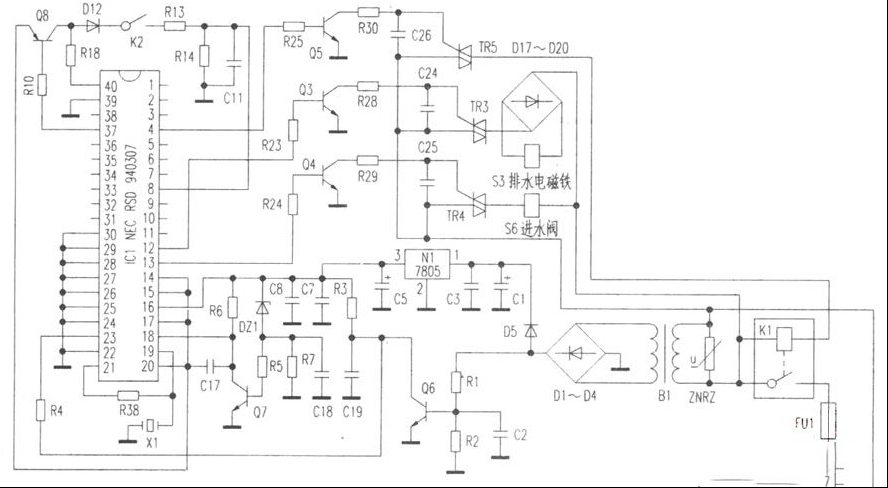

爱德XQB45-4DA洗衣机数码管显示乱跳
故障表现为:数码管显示乱跳,发光二极管显示闪烁,有时排水阀能动作,波轮无规律正反向转动,有时电源开关自动跳起,故障表现为杂乱 故障检修:通电后用万用表直流50V挡测量电源滤波电容C3两端电压在15V之间波动 ...

爱德XQB45-4DA洗衣机不能进水
爱德XQB45-4DA洗衣机不能进水
故障表现为:不能进水 故障检修:通电后按启动键,数码管及发光二极管显示正常,说明电源电路、CPU电路已经工作。用万用表交流250V挡测量进水阀上的220V电压为0V,接着测量双向可控硅TR4 T1极电压为AC220V,G极 ...

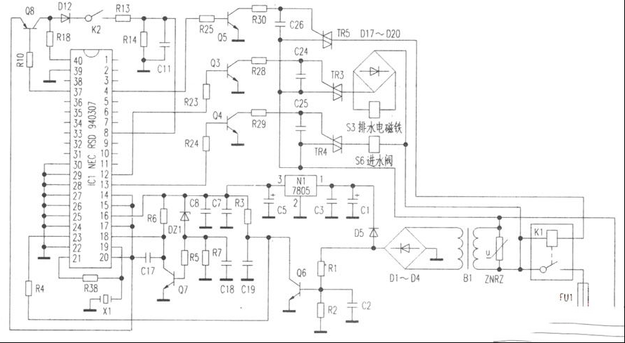

荣事达XQB38-92全自动洗衣机不能排水、不能脱水
故障表现为:不能排水、不能脱水 故障检修:通电试机,洗涤正常,设置脱水程序按开启动键,显示正常,不能排水。因此怀疑排水阀及控制电路有故障。断电后拔掉排水阀S3控制线圈两端插件,用万用表电阻挡测量线圈 ...
2023-5-14 09:10
荣事达XQB38-92全自动洗衣机洗涤正常,不能排水
故障表现为:洗涤正常,不能排水 故障检修:断开排水阀S3的两根引线,用万用表电阻挡测量S3线圈两端的阻值为无穷大,已开路,用同型号排水电磁阀更换后通电试机,当进入排水程序时,排水阀发出较大的“哒哒”声 ...
2023-5-14 09:10
荣事达XQB38-92全自动洗衣机指示灯不亮,操作按键无反应
故障表现为:指示灯不亮,操作按键无反应。 故障检修:通电后按电源开关,用万用表直流电压挡测量三端稳压块N1的①、③脚电压分别为12V、5V;再测量C2两端电压有连续的电平波动,判断控制电源电路、电源电压检测 ...
2023-5-14 09:10
荣事达XQB38-92全自动洗衣机有时出现显示异常,整机不工作
故障表现为:有时出现显示异常,整机不工作,所有按键失效。 故障检修:在工作正常时,经检查控制电源电路、电源电压检测电路、复位电路等正常,然后将电路板上的昕有接插件作仔细检查,无接触不良情况,也未发 ...
2023-5-14 09:10
荣事达XQB38-92全自动洗衣机按下电源开关,开关内即发山“嗒嗒”声
故障表现为:按下电源开关,开关内即发山“嗒嗒”声,随即马上跳起。 故障检修:拔下电源开关K1脱扣线圈上的任何一端电源插件,再按下电源开关,能够开机,操作启动键后能完成整个程序,但程序结束进入延时关机 ...
2023-5-14 09:10
荣事达XQB38-92全自动洗衣机指示灯不亮,整机不工作
故障表现为:指示灯不亮,整机不工作 故障检修:通电后按开电源开关,用万用表交流250V挡测量电源变压器B1初级线圈两端的电压为0V,断电后用万用表电阻挡检查电源开关K1的触点良好,检查,FU1已熔断变黑,电路有 ...
2023-5-14 09:10

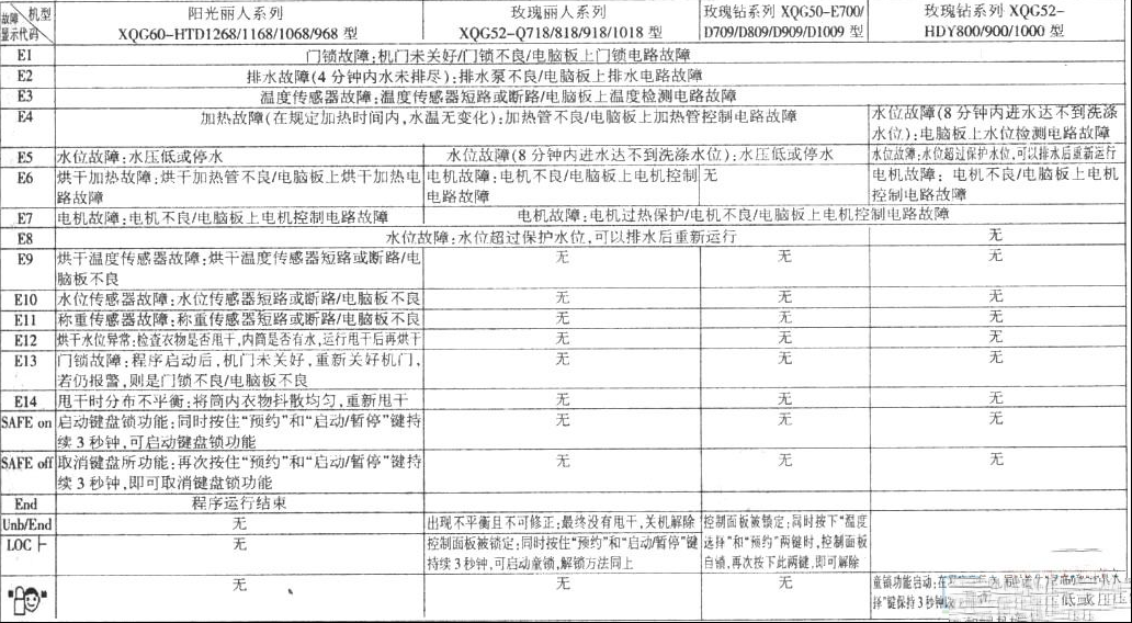

海尔滚筒式洗衣机故障检修15例
1.BS08、BS18系列洗衣机显示“Err1”故障代码 BS08、BS18系列洗衣机显示故障代码"Err1”,是电脑板在程序启动20秒内没有检测到电源接通的信号,常见原因是机门未关好,门锁系统工作不正常,使洗衣机不工作 ...

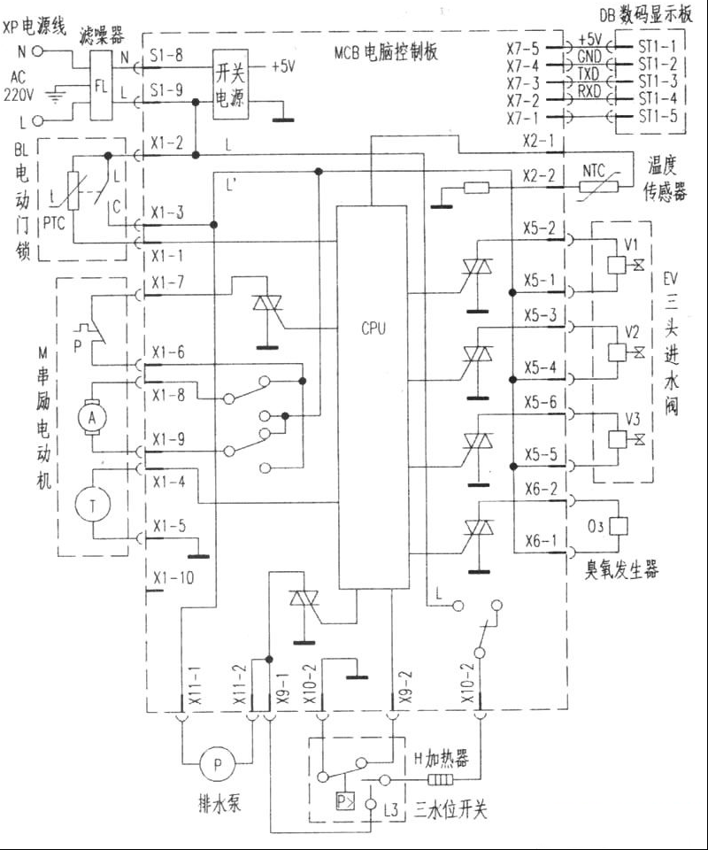

小鸭XQG650-60711全自动洗衣机控制原理和检修
小鸭XQG50-60711洗衣机是采用数字技术的电脑滚筒式全自动洗衣机;该机具有模糊控制、LED显示、全程序自动检测、脱水自动调平、臭氧消毒、断电记忆等功能。该机控制电路示意图如下图所示。 一、程序选择和运转 ...

海尔滚筒洗衣机的故障代码信息及检修
海尔滚筒洗衣机的故障代码信息及检修
前言:高端滚筒洗衣机在智能化、健康、烘干等功能上,与波轮洗衣机相比,日渐显现出其独到的优势,这也是滚筒洗衣机日渐受到消费者青睐的主要原因。 滚筒洗衣机的洗衣原理是由滚筒作正反向转动,衣物利用凸筋举 ...
