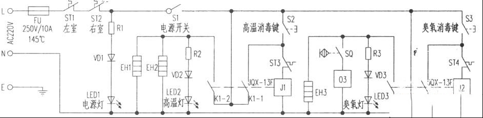

亨美ZLP-76消毒柜电路及维修
亨美ZLP-76消毒柜电路及维修
亨美ZLP-76型食具消毒柜为卧式双室结构,左室采用石英加热管进行高温消毒,右室采用臭氧发生器消毒和电热烘干餐具。 一、电路工作原理 该消毒柜电路原理如附图所示。整机电路由电源指示电路、高温消毒电 ...

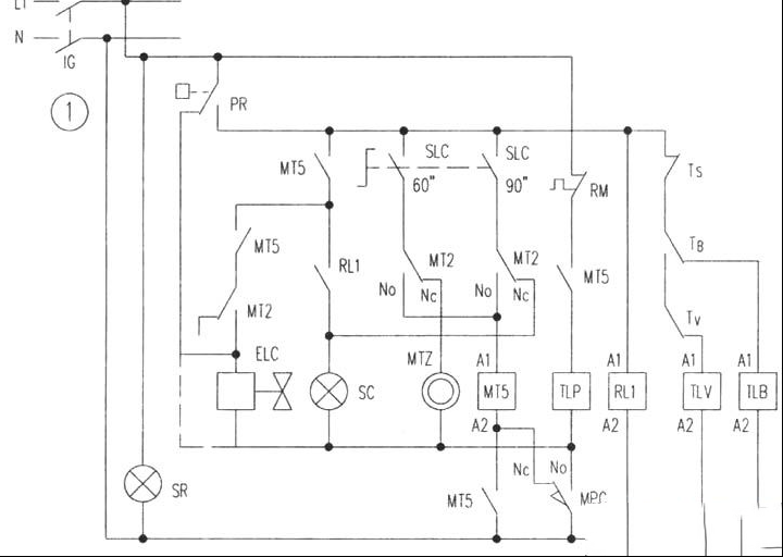

商用洗碗机电路原理分析
商用洗碗机电路原理分析
笔者手头上有收到其他维修同行的一台香港产商用洗碗机,其电路如图1、图2所示。该洗碗机结构紧凑,外壳用不锈钢板冷轧而成,外部操作按钮只有两只,简洁明了,性能卓越。内部设置有一个水箱和一个筒式电加热锅炉,水箱的水 ...

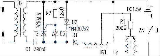

燃气灶电子点火器电路原理分析
燃气灶电子点火器电路原理分析
它是供不带点火功能的燃气灶具使用的电子小装置,其亦可为带点火功能的燃气灶点火功能出现故障时,作为应急之用。该类手持式燃气点火器的电路均比较简单,而且其电路大都为附图中所示电路形式。 该 ...

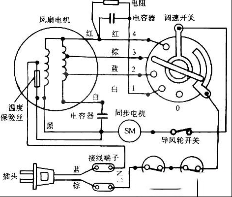

美的KYT5-30转页扇电路原理图
美的KYT5-30转页扇电路原理图
