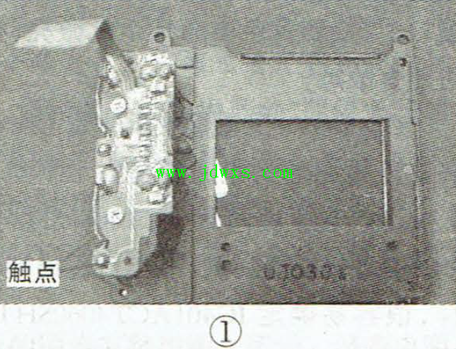

Canon EOS600D 相机闪光摄影不同步检修思路一例
Canon EOS600D 相机闪光摄影不同步检修思路一例故障表现为:收到其他维修同行的一台Canon EOS600D 数码羊反相机,进行闪光摄影时,闪光灯能触发点亮闪光,但拍摄出的图片上没有记录到闪光摄影的信息,跟没有使用闪光灯时一样。故障原因分析?这 ...

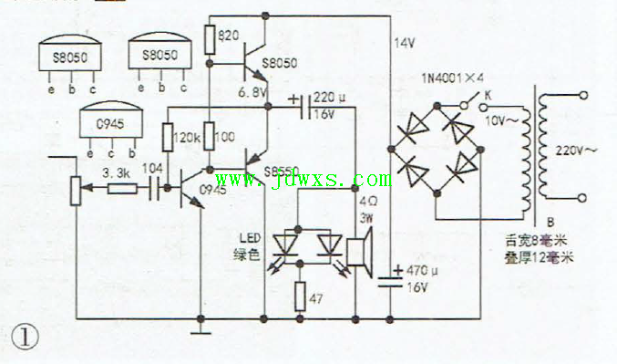

一款玩具小汽车试音箱的检修思路
一款玩具小汽车试音箱的检修思路
一款玩具小汽车试音箱的检修思路音箱外形像一辆玩具小汽车,车头有2只绿色发光二极管,内有一只4Ω/3W圆形防磁3英寸扬声器,其名片为猎狐LH-2008,功放电路如图1所示。这是一款经典OTL功率放大器,电路简洁,测供电 ...

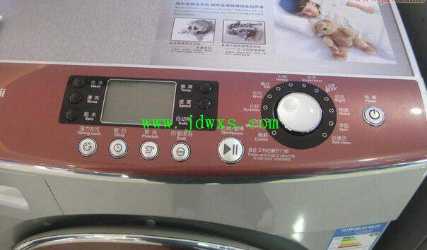

海尔XQG60-1281滚筒洗衣机打不开门的维修
海尔滚筒洗衣机XQG60-1281门打不开故障检修一例,反应机器不能正常工作,门打不开衣物在桶内拿不出来,查看内胆里面还储有衣物和洗涤水。按照面板提示只要按住2秒暂停启动键,即可开门。但按照其提示操作仍不能开门 ...

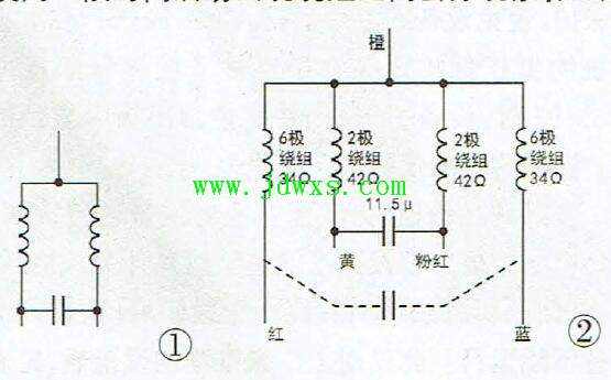

日立XQBSOGR全自动波轮洗衣机电动机不转的维修
日立XQBSOGR全自动波轮洗衣机电动机的检测,一般洗衣机电动机有2个绕组,3根引线,如图1所示。日立XQB50GR全自动波轮洗衣机的电动机型号是YXQ-120,有5根引线,有4个绕组,如图2所示,2个是6极转速(750转/分)绕 ...
