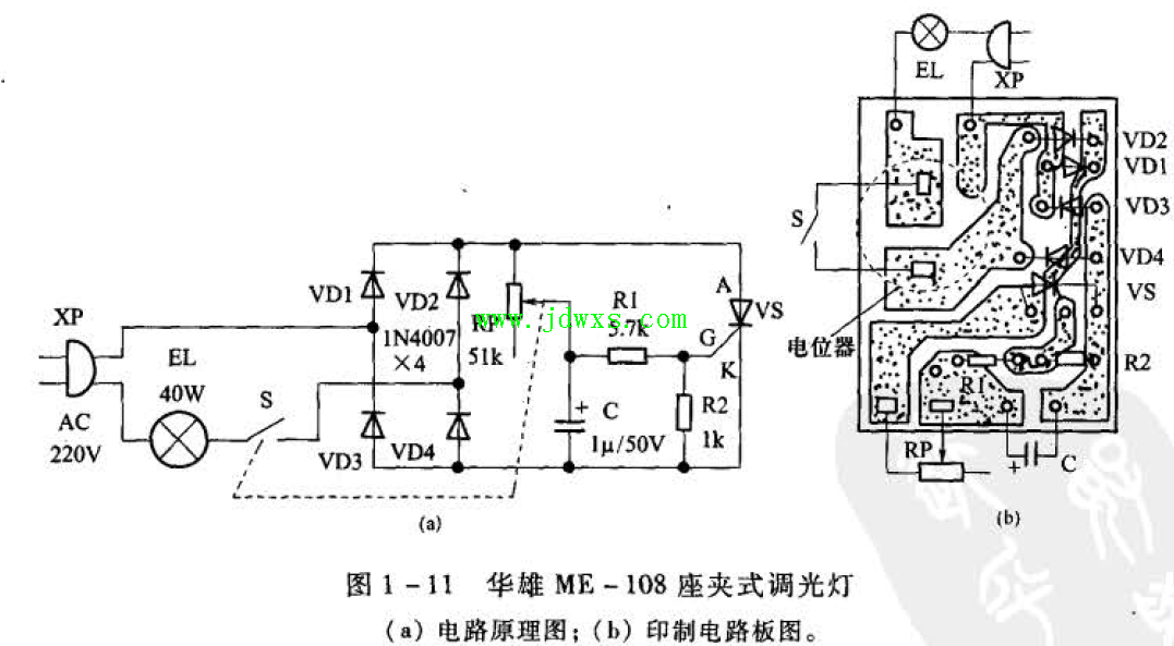

华雄ME-108座夹式调光灯维修案例
华雄ME-108座夹式调光灯维修案例
华雄ME-108座夹式调光灯图1-11华雄ME-108座夹式调光灯(a)电路原理图;(b)印制电路板图。故障表现为1:接通S.,EL不亮。故障原因:开关损坏。故障原因分析:依据实物绘出电路原理图如图1-11(a)所示,印制电路板图如图1-11(b)所 ...

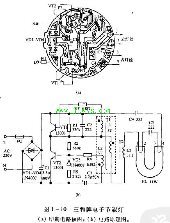

三和牌电子节能灯维修方法
三和牌电子节能灯维修方法
三和牌电子节能灯图1-10王和牌电子节能灯(a)印制电路板图;(b)电路原理图。故障表现为1:灯管闪且亮度较暗。故障原因:滤波电容失效。故障原因分析:接通电源后,220V市电经VD1-VD4桥式整流及C1滤披后获得约300V直流电压作为振 ...

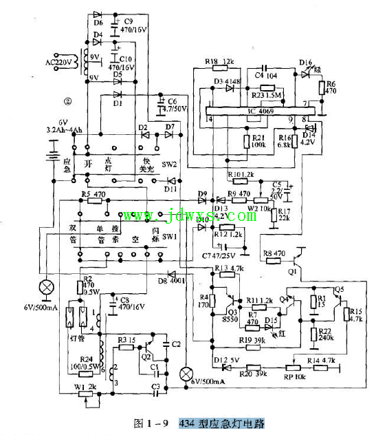

434型应急灯检修思路实例
434型应急灯检修思路实例
434型应急灯检修思路实例故障表现为1:电池供电灯不亮。故障原因:振荡管开路。故障原因分析:SW2(2x4开关)置于应急位,6V电池电源经SW2下排接点、SW1(2x5开关)上排接点并选择单(或双)灯管,再经Wl、振荡线圈③、②端,配合Q2 ...

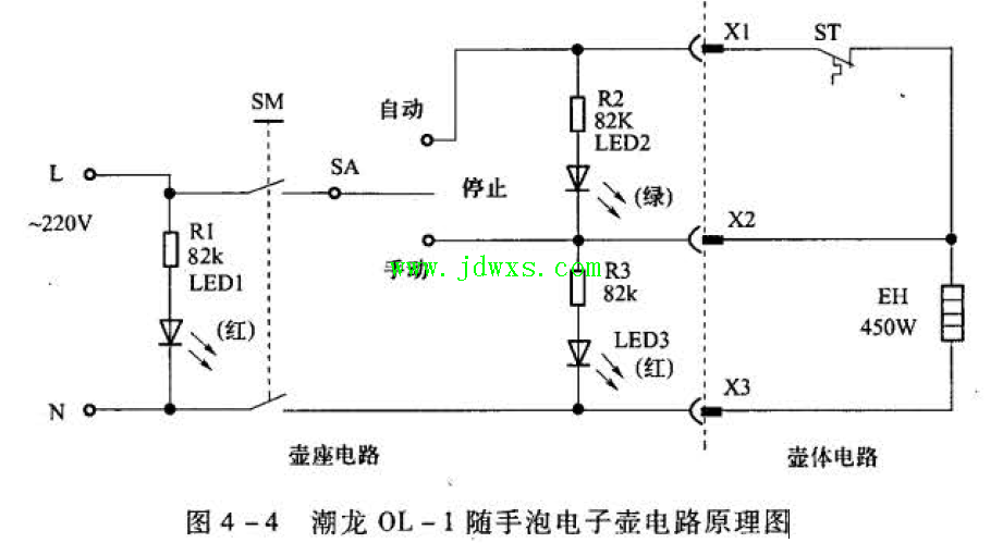

潮龙OL-1随手泡电子壶
潮龙OL-1随手泡电子壶
潮龙OL-1随手泡电子壶故障表现为1:接通电源,电源指示灯不亮,电子壶不加热。故障原因:电摞线接头脱出。故障原因分析:图4-4电路图壶座电路和壶体电路两部分组成。壶座电路由微动开关SM、自动/手动开关SA、电源指示灯LED1、 ...

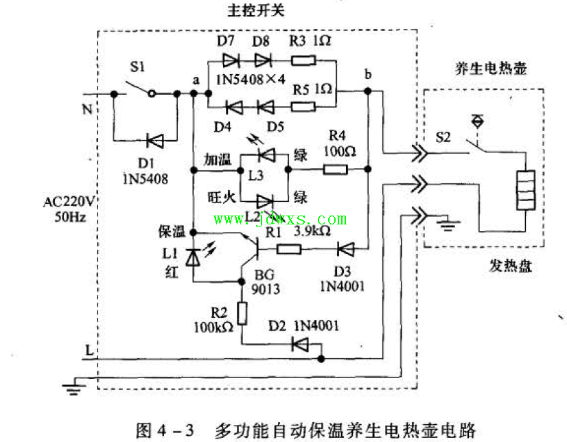

多功能自动保温养生电热壶故障集锦
多功能自动保温养生电热壶故障集锦
多功能自动保温养生电热壶故障集锦故障表现为1 : 不能加温。故障原因:限温开关损坏。故障原因分析:当壶内有足够量被煮水,并将主控开关部分的按钮S1按下( 有自锁装置)接通电源, D1被短路。交流市电经D4 、D5 和D7 、D8 加 ...
2023-5-14 09:53

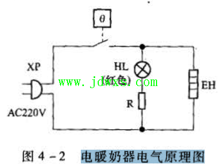

电暖奶器检修思路
电暖奶器检修思路
电暖奶器检修思路图4-2故障表现为1:指示灯不亮,杯体不热。故障原因:调温器动/静触点氧化锈蚀。故障原因分析:将电源插头XP插入市电220V插座内,将调温器(处于常开状态)的调温旋钮从"关"挡顺时针旋至"暖奶"挡,调混器动/静 ...
2023-5-14 09:53

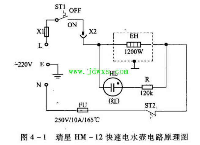

瑞星HM-12快速电水壶检修思路4例
瑞星HM-12快速电水壶检修思路4例
瑞星HM-12快速电水壶图4-1瑞星HM-12快速电水壶电路原理因故障表现为1:指示灯亮,烧水不热。故障原因:发热器损坏。故障原因分析:图4-1中,STl是蒸汽温控器与加热断电按钮联动。ST2是防干烧温控器,FU是超温熔断器,HL是红色 ...

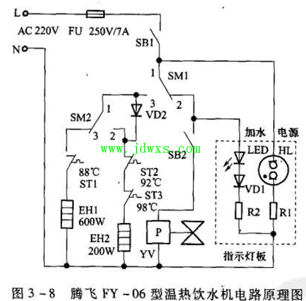

腾飞FY-06型温热饮水机检修思路两例
腾飞FY-06型温热饮水机检修思路两例
腾飞FY-06型温热饮水机检修思路两例图3-8腾飞FY-06型温热饮水机电路原理图故障表现为1:电源指示灯不亮,整机不工作。故障原因:电源开关不通。故障原因分析:根据电路原理图,检查保险丝(7A/250V)未见烧断,测量电源开关SB1 ...

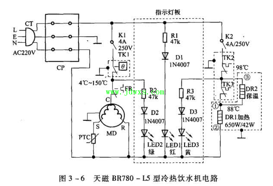

天磁BR780-L5型冷热饮水机检修思路集合
天磁BR780-L5型冷热饮水机故障表现为1:饮水机完全不工作。故障原因:接线器接头脱出。故障原因分析:饮水机完全不工作说明220V市电未接入电路。测量电源插座电压正常,查电源插头与插座接触良好,由此判断电源线、接线器有故 ...

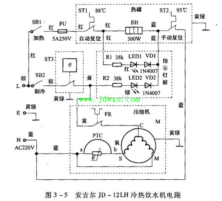

安吉尔JD-12LH冷热饮水机故障实例维修
安吉尔JD-12LH冷热饮水机图3-5安吉尔JD-12LH冷热饮水机电路故障表现为1:加热指示灯LED1亮/灭频繁。故障原因:自动复位型温控器损坏。故障原因分析:加热指示灯LEDl亮/灭频繁原因是温控器质量不佳或久用后温度特性发生变化, ...

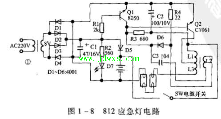

812应急灯蓄电池点灯不亮,灯管一头发黑。
812应急灯蓄电池点灯不亮,灯管一头发黑。故障原因:变压器绝缘老化。故障原因分析:电路如图1-8所示。电源SW接通,蓄电池电流经R3向C3充电,由于L3的绕向与L1相反,由L2续流和06换相,加到Q2(CI061)基极,使其形成振荡(用 ...

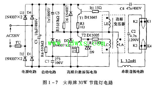

大海牌30W节能灯不亮。
大海牌30W节能灯不亮。
大海牌30W节能灯不亮。故障原因:多只元件损坏。故障原因分析:市电电源由D1-D4整流、Cl滤波后,形成300V左右的直流电压。由R6,C7、D9组成启动电路,整流后的直流电压经过时对C7充电,当C7两端电压充到的的转折电压后,触 ...
2023-5-14 09:52

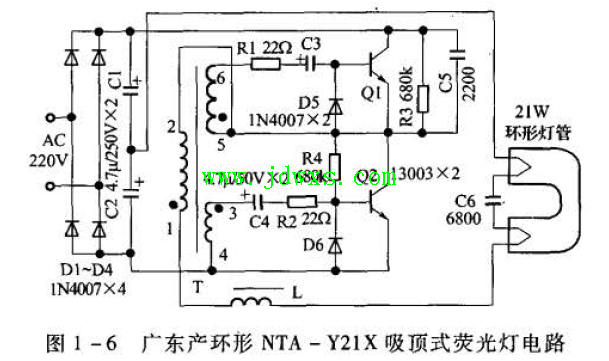

广东产环形NTA-Y21X服顶式荧光灯通电灯管不亮。
广东产环形NTA-Y21X服顶式荧光灯通电灯管不亮。图1-6广东产环形NTA-Y21X吸顶式荧光灯电路故障原因:功率管虚焊。故障原因分析:通电后220V交流电经Dl-D4桥式整流,电容Cl、C2滤被(Cl、C2每个电容充有约155V的直流电压,Cl ...
2023-5-14 09:52

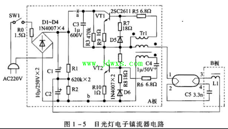

日光灯电子镇流器故障灯管不亮,开灯元任何反应
日光灯电子镇流器故障灯管不亮,开灯元任何反应故障表现为1:日光灯最多的故障是灯管不亮,开灯元任何反应。故障原因:电容满电。故障原因分析:首先,测量RO是否烧坏。RO本身就是起保险作用,一旦过流就会烧断,以免损坏更多 ...
2023-5-14 09:52

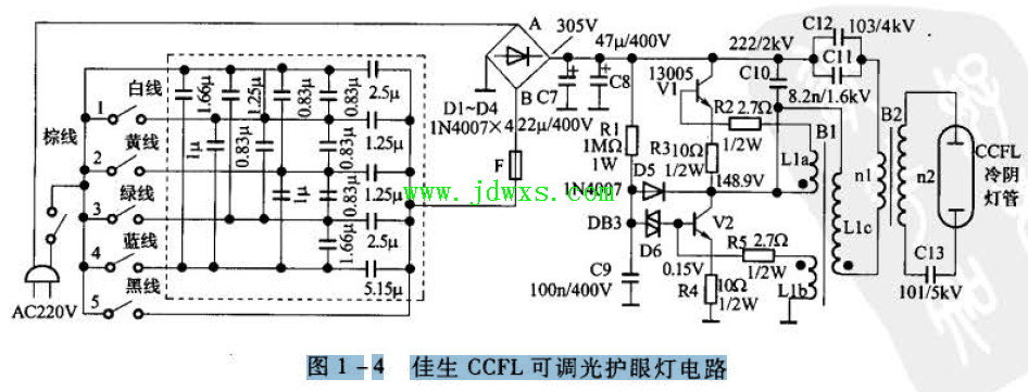

佳生CCFL可调光护眼灯通电后启动困难,有时无反应
佳生CCFL可调光护眼灯通电后启动困难,有时无反应图1-4佳生CCFL可调光护自良灯电路故障表现为:通电后启动困难,有时无反应。故障原因:变压器局部短路造成多个元件损坏。故障原因分析:该灯最大的特点就在于虚线框内的调光模 ...
2023-5-14 09:52
