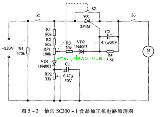

怡乐SC300-1食品加工机故障案例
怡乐SC300-1食品加工机故障案例
怡乐SC300-1食品加工机故障案例图5-2怡乐SC300-1食品加工机电路原理阁故障表现为1:按下琴键式开关,电机不转动。故障原因:开关触点没有接触。故障原因分析:按下琴键式开关,电机不转动多是电源不通所致。S1是琴键式开关(内 ...

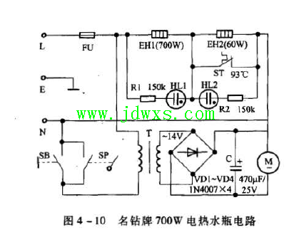

名钻牌700W电热水瓶检修思路总结
名钻牌700W电热水瓶检修思路总结
名钻牌700W电热水瓶检修思路总结故障表现为1:整机不工作。故障原因:超温保险自熔。故障原因分析:电路由加热保温电路和出水两部分组成。整机不工作,可能是FU烧断。重点查EH1、EH2,ST接插端有无脱落或被击穿造成短路.也有 ...

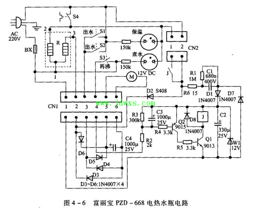

富丽宝PZD-668电热水瓶检修思路聚合
富丽宝PZD-668电热水瓶检修思路聚合故障表现为1:通电后不加热,但煮水指示灯亮。故障原因:发热体烧断。故障原因分析:220V交流电惊经温控开关54、温度保险丝BX加至发热体R的①脚、②脚,发热体内的主加热器通电工作,开水瓶 ...

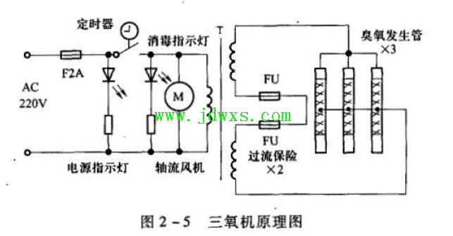

家用多功能三氧机维修案例
家用多功能三氧机维修案例
家用多功能三氧机维修案例图2 -5 三氧机原理图故障表现为1 : 接通电源,指示灯不亮,无臭氧产生,且有异味。故障原因: 升压变压器损坏。故障原因分析: 三氧机原理图如固2 -5 所示,变压器T 将AC220V 电压升压成高压驱动臭 ...

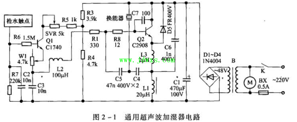

通用超声波加湿器维修案例
通用超声波加湿器维修案例
通用超声波加湿器维修案例图2-1通用超声波加湿器电路故障表现为1:接触电源电路不工作。故障原因:换能器损坏。故障原因分析:220V交流电压经变压器B降为48V.经D1-D4整流、C1滤波提供电路工作电源。图中标示的"检水触点",是 ...

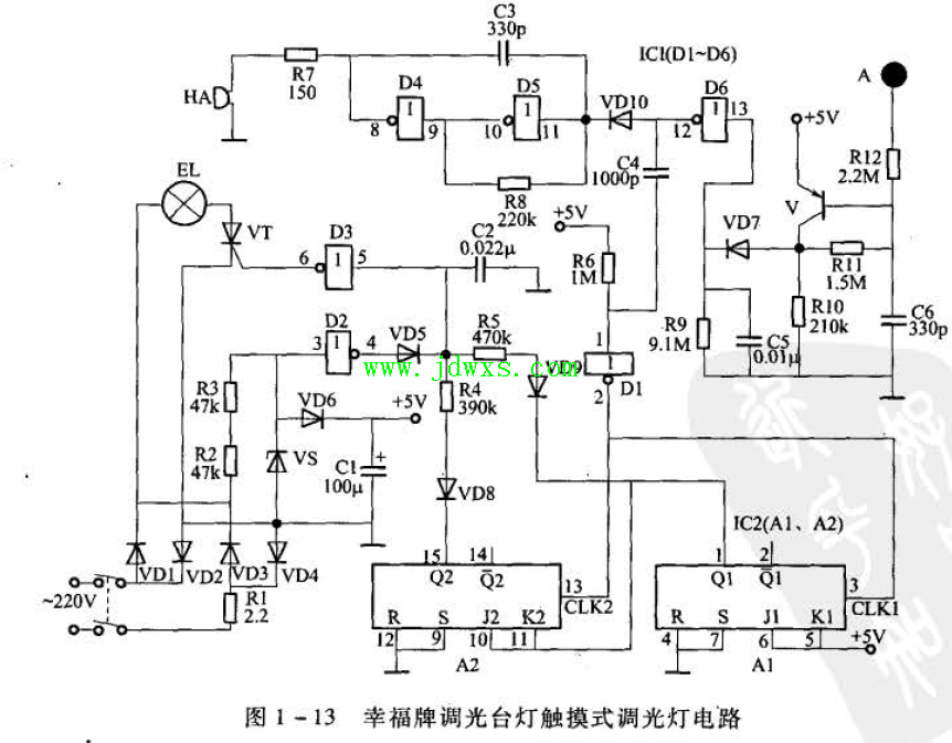

幸福牌调光台灯触摸式调光灯检修思路要领
幸福牌调光台灯触摸式调光灯检修思路要领
幸福牌调光台灯触摸式调光灯检修思路要领故障表现为1:触摸面板上金属触摸点,灯泡不亮,蜂鸣器不响。故障原因:限流电阻开路。故障原因分析:该触模式调光灯电路由电源电路、调光控制电路和声颇提示电路组成。交流220V电压经 ...
