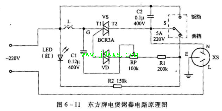

东方牌电煲粥器检修思路案例
东方牌电煲粥器检修思路案例
东方牌电煲粥器检修思路案例图6-11东方牌电煲粥器电路原理图故障表现为1:将选择开关扳向"粥"位,指示灯亮,不加热。川故障原因:双向晶闸管VS烧坏。故障原因分析:图6-11中,由双向晶闸管VS、双向触发二极管VD、电位器RP、电 ...

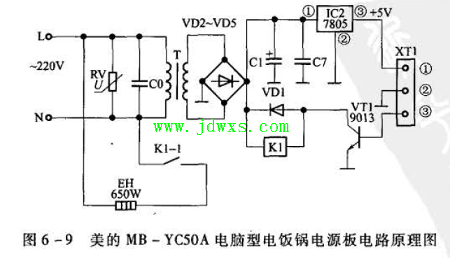

美的MB-YCSOA电脑型电饭锅维修案例
美的MB-YCSOA电脑型电饭锅故障表现为1:接通电源,指示灯不亮、不加热。图6-9美的MB-YC50A电脑型电饭锅电源板电路原理图故障原因:三端稳压集成电-路IC2损坏。故障原因分析:220V交流电源经电源变压器T降压至12V,再经整流器V ...

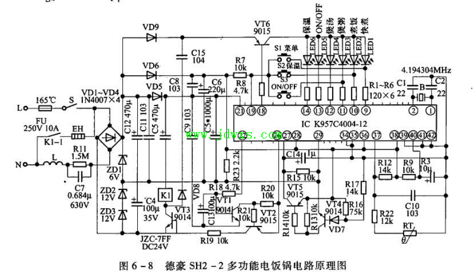

德豪SH2-2多功能电饭锅
德豪SH2-2多功能电饭锅
德豪SH2-2 多功能电饭锅故障表现为1:接通电源,指示灯不亮、不加热。故障原因:电容开路。图6-8 德豪SH2-2多功能电饭锅电路原理图故障原因分析:接通电源,指示灯不亮、不加热的故障是整流电路有故障。检修时,先检查电饭锅 ...

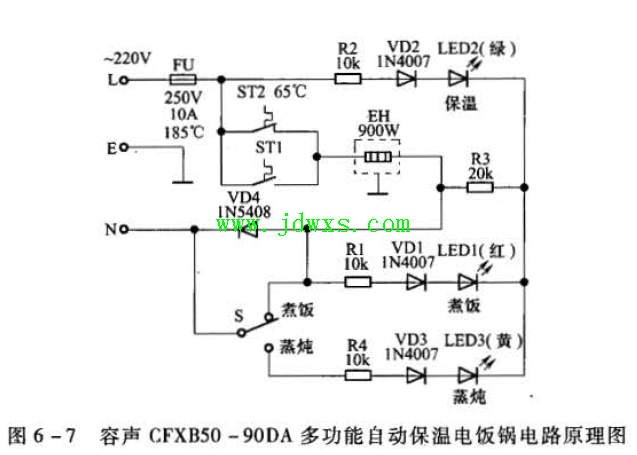

容声CFXBSO-90DA多功能自动保温电饭锅
容声CFXBSO-90DA多功能自动保温电饭锅故障表现为1:不能煮饭。故障原因:磁钢限温器拉杆变形。图6-7容声CFXB50-90DA多功能自动保温电饭锅电路原理图故障原因分析:引起不能煮饭故障是煮饭电路出了故障。选择煮饭功能时,先将 ...

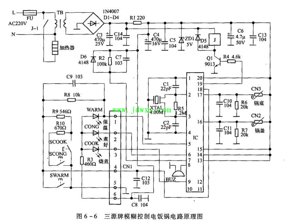

三源牌模糊控制电饭锅
三源牌模糊控制电饭锅
三源牌模糊控制电饭锅故障表现为1:按下煮饭键后所有灯不亮,不煮饭。故障原因:电源插座接触不良。故障原因分析:通电后WARM灯亮,按下煮饭键后所有灯不亮,不煮饭,故障应在电源电路,直流电源电路由电源变压器TB,D1-D4、C ...

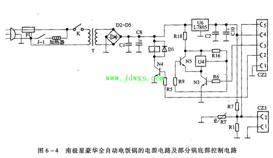

南极星豪华全自动电饭锅几个维修案例
南极星豪华全自动电饭锅几个维修案例
南极星豪华全自动电饭锅故障表现为1:指示灯不亮、电路不工作。故障原因:变压器损坏。图6-4 南极星豪华全自动电饭锅的电源电路及部分锅底部控制电路故障原因分析:根据电路判断此故障在电源电路及主电路。电漉电路由温度保险 ...

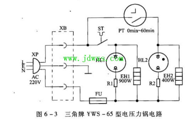

三角牌YWS-65型电压力锅检修思路案例分享
三角牌YWS-65型电压力锅检修思路案例分享图6-3三角牌YWS-65型电压力锅电路故障表现为1:主加热器不热。故障原因:发热器烧坏。故障原因分析:先检查按键开关的触点能否闭合,其次检查FU是否熔断。若正常则是EH1烧坏,常温阻值 ...

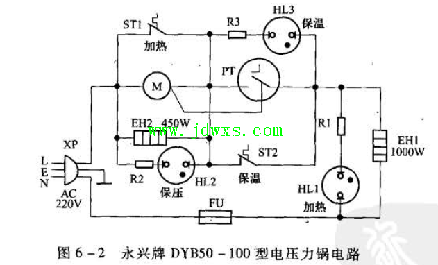

永兴牌DYB50-100型电压力锅
永兴牌DYB50-100型电压力锅
永兴牌DYB50-100型电压力锅故障表现为1:指示灯不亮、不加热。故障原因:超温熔断器电气性能变差。故障原因分析:接入电源,顺时针转动定时器(电动式)..PT至合适的保压时间挡位,PT触点闭合,220V交流电源加到自加热温控器ST1 ...

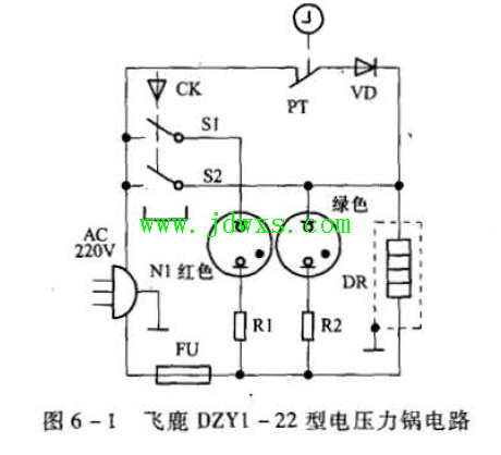

飞鹿DZY1-22型电压力锅检修分析
飞鹿DZY1-22型电压力锅检修分析
飞鹿DZY1-22型电压力锅故障表现为1:定时保压失效。故障原因:二极管断路。故障原因分析:图6-1中,PT为定时器、DR为加热盘、FU为热熔断器、CK为开关。接通电源前,首先要把所煮的食物放入锅内,并且加入适量的水,并确认限压 ...

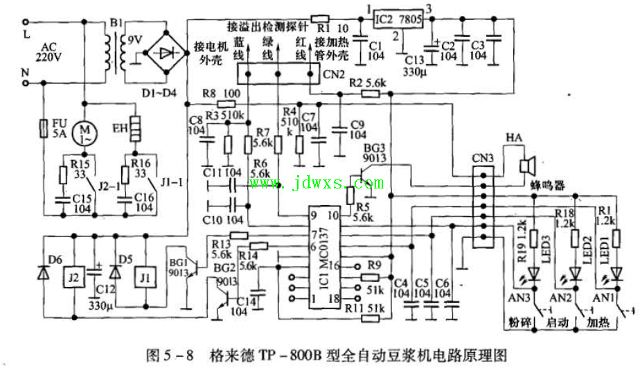

格来德TP-800B型全自动豆浆机维修案例
格来德TP-800B型全自动豆浆机图5-8格来德TP-8∞B型全自动豆浆机电路原理故障表现为1:豆浆机在按启动键(全自动状态)后,不磨浆、不加热,约20mjn后蜂鸣器发出"嘀嘀"报警提示,同时三个指示灯闪烁;该机单独粉碎功能正常 ...

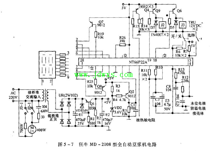

狂牛MD-2108型全自动豆浆机检修思路
狂牛MD-2108型全自动豆浆机检修思路图5-7狂牛MD-2108型企自;Jl豆浆机电路故障表现为1:全自动工作及单加热工作时,电机M一直工作,不停机。故障原因:微电脑芯片内部输出错误信号故障原因分析:电路由微电脑芯片NT66P22A控制 ...

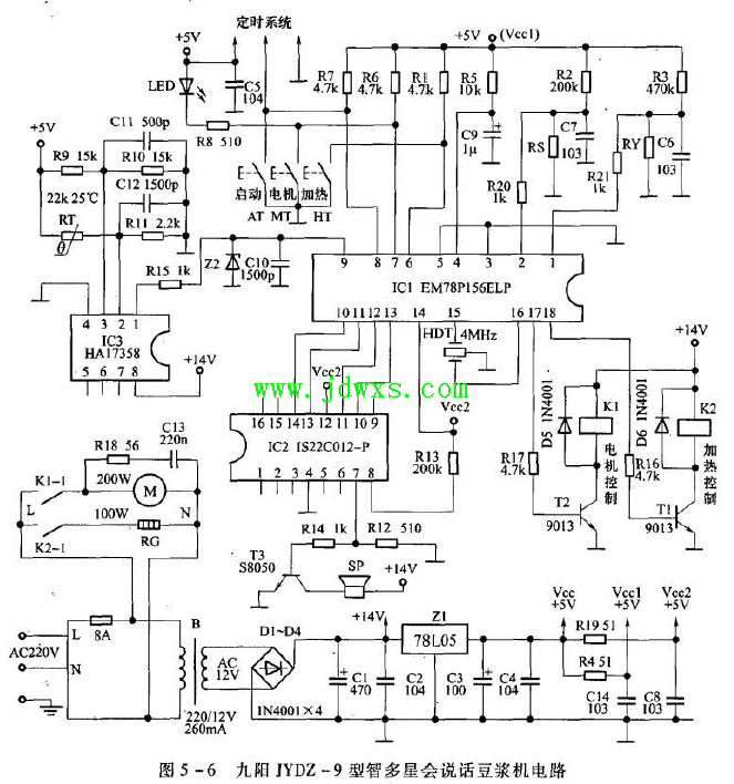

九阳JYDZ-9型智多星会说话豆浆机精彩维修案例分享
九阳JYDZ-9型智多星会说话豆浆机精彩维修案例分享故障表现为1:通电指示灯亮,但不工作。故障原因:晶体损坏。故障原因分析:接通电源后220V交流市电经降压变压器B降压,经D1-D4桥式整流,C1、C2谑波后得+14V直流电压,给继电 ...

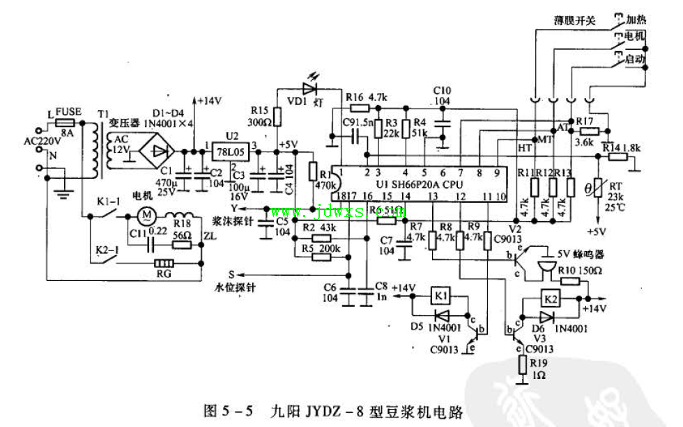

九阳JYDZ-8型豆浆机维修案例分析
九阳JYDZ-8型豆浆机维修案例分析
九阳JYDZ-8型豆浆机维修案例分析图5-5 九阳JYDZ-8型豆浆机电路故障表现为1:整机不工作,不能执行自动程序。故障原因:CPU损坏。故障原因分析:执行自动工作程序时,接通电源,经变压器T1降压,D1-D4桥式整流和C1、C2滤波后 ...

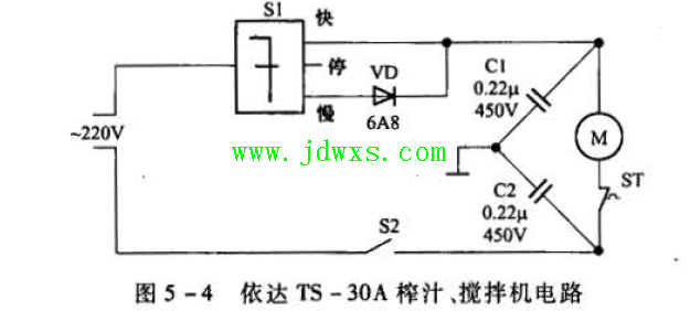

依达TS-30A榨汁、搅拌机原理维修
依达TS-30A榨汁、搅拌机原理维修
依达TS-30A榨汁、搅拌机原理维修图5-4依达TS-30A榨汁、搅拌机电路故障表现为12电机不转,不能加工食品。故障原因:动触片严重变形。故障原因分析:根据电路原理分析,引起该故障的可能原因有:.(l)电源插头或电源线损坏。(2) ...

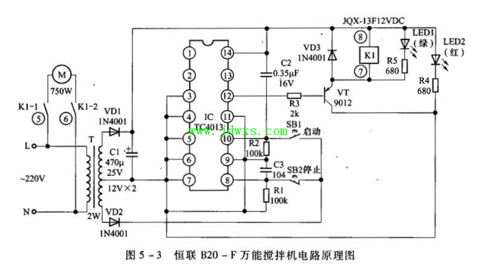

恒联B20-F万能搅拌机维修方法
恒联B20-F万能搅拌机维修方法
恒联B20-F万能搅拌机维修方法故障表现为1:接通电源,红色电源指示灯亮,按下启动键,绿色运转指示灯亮但电机不转动。故障原因:接线器断电。故障原因分析:接通电源,红色电源指示灯LED2亮,说明220V交流电源已经加至电源变 ...
