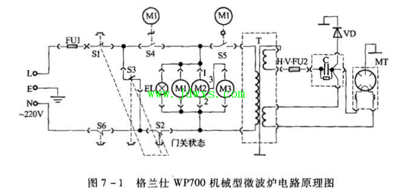

格兰仕WP700 机械型微波炉维修案例
格兰仕WP700 机械型微波炉维修案例
格兰仕WP700 机械型微波炉维修案例图7 - 1 格兰仕\VP700 机械型微波炉电路原理图故障表现为1 :转动定时器F 保险熔断器FU1立即熔断。故障原因: 高压变压器初级绕组击穿短路。故障原因分析: 定时器由定时电机M1与联动的定时 ...

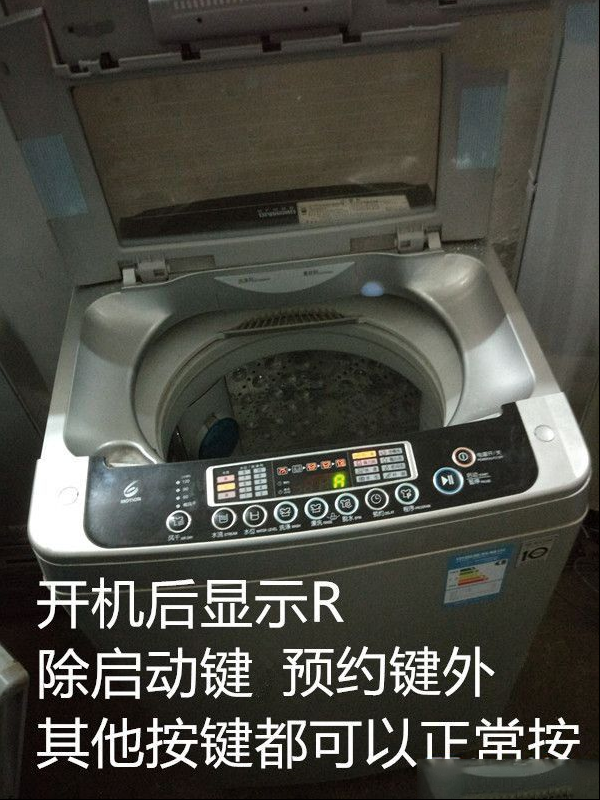

最近接一客户送修收到其他维修同行的一台LG变频全自动洗衣机,型号为T65FS3PD,故障为启动键、预约键失灵,开机屏幕显示字母R,其他按键都可以按,告知客户电脑板坏了,网上查询该款电脑板原厂全新板价格为480元,客户不愿 ...

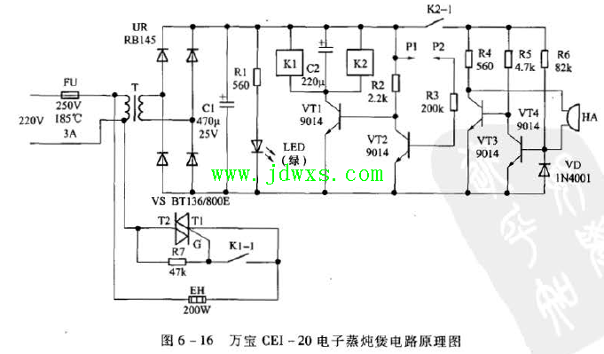

万宝CEI-20电子蒸炖煲检修思路分享
万宝CEI-20电子蒸炖煲检修思路分享
万宝CEI-20电子蒸炖煲检修思路分享故障表现为1:加热半小时后开始渗水。故障原因:水位电极密封垫片变形。故障原因分析:万宝CEI-20电子蒸炖煲主要由锅盖、陶烧炖盅、锅体、发热器和底座等组成。根据故障表现为分析,加热后渗水 ...

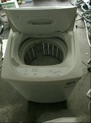

金羚波轮电机嗡嗡响不能洗衣和脱水的检修思路
近期收到同行送来的故障机壹台金羚洗衣机,客户称无法洗涤,经检查,洗衣程序时电机发出嗡嗡的声音,不能洗衣和脱水。以为只是电容坏了,经检查,电容正常。 准备换电机,换上之前用好电机试了下,竟然还是同 ...

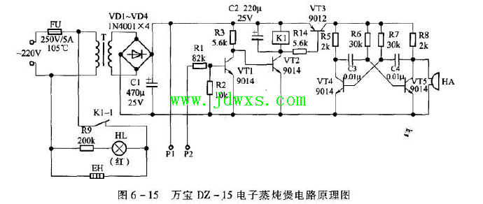

万宝DZ-15电子蒸炖煲维修案例故障表现为1:接通电源,指示灯亮,蒸炖负不工作。故障原因:变压器的初级绕组局部击穿短路。故障原因分析:向赁内注水至设定水位,接通电掘,220V交流电源经超温熔断器FU加至电源变压器T降压、整 ...

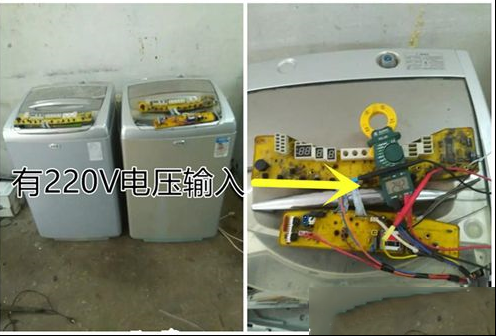

小天鹅洗衣机电脑板不通电的检修思路思路(图)
最近收到故障机了几台小天鹅洗衣机,故障表现都是不能开机,经检查同为电脑板故障,闲来无事,开始维修电脑板(维修部利润薄,电脑板一般修不好才考虑换件),首先检测变压器有AC220V进入,输出端只有AC 7V ...

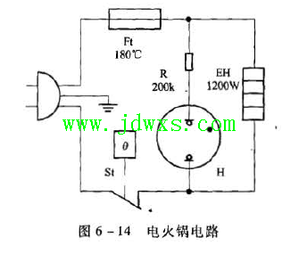

电火锅检修思路方法
电火锅检修思路方法
电火锅检修思路方法故障表现为1:不加热,指示灯不亮。故障原因:双金属温控器上下触头问积炭严重。故障原因分析:图6-14中,St为双金属可调温控器,调节该温控器设置起控温度后接通电源,指示灯H亮,大功率(1200W)电加热器EH ...

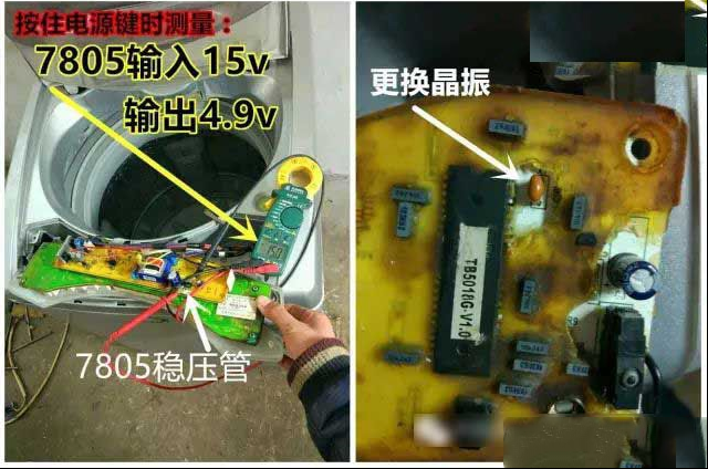

小天鹅TB65-5018G(S)洗衣机电脑板不通电检修思路
收到同行送来的故障机壹台洗衣机型号为TB65-5018G(s)小天鹅洗衣机,故障表现为不通电。首先检查保险完好,电脑板处有220V市电进入,确定电脑板故障。拆开洗衣机检查7805稳压管有15V直流电进入及4.9V输出,判断故障可能 ...

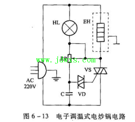

电子调温式电炒锅维修案例分享
电子调温式电炒锅维修案例分享
电子调温式电炒锅维修案例分享故障表现为1:电炒锅接通电源后,温度上升很慢,莱很难炒熟。.故障原因:电容器绝缘下降。故障原因分析:接通电源时,在交流电的正半周期,电流经电热管EH和可调电阻RP向电容C充电,当充至触发二 ...

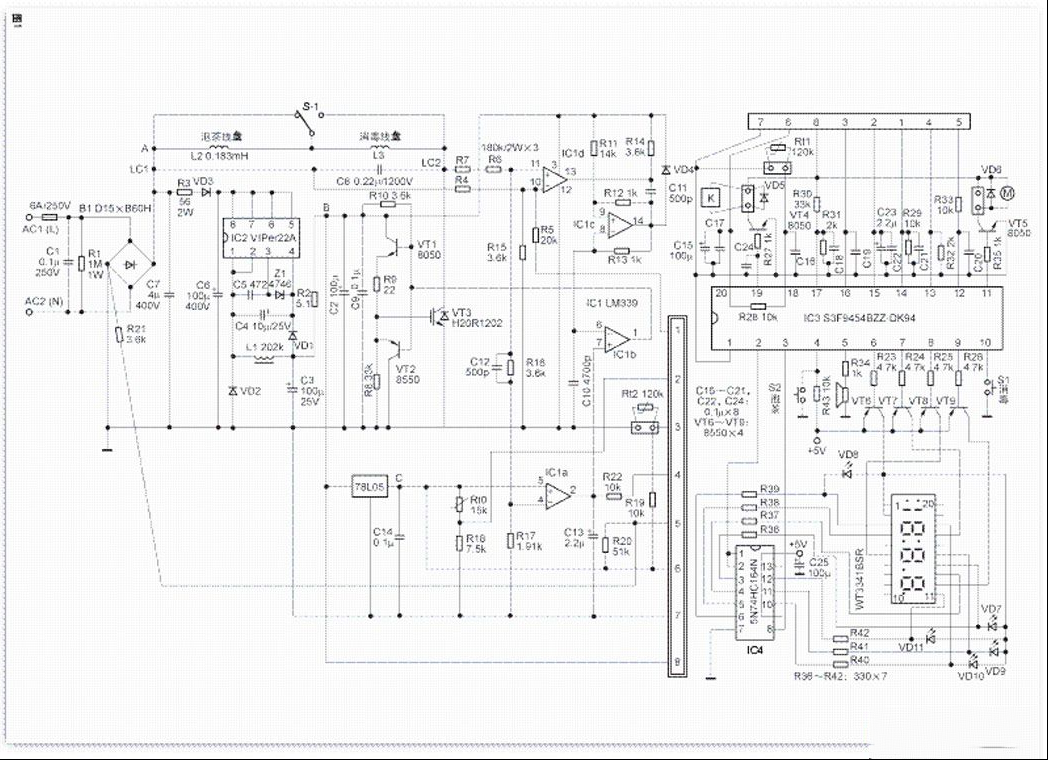

电磁泡茶炉的工作原理分析和检修思路
电磁泡茶炉的工作原理分析和检修思路
一位朋友抱来了收到其他维修同行的一台电磁泡茶炉说;“泡茶炉罢工了,看看是啥毛病。”我先前很少摆弄过电磁炉,心中无数,抱着学习和试试的心态,答应了朋友的要求,于是踏上了学修电磁炉的旅程。一、工作原理 这 ...

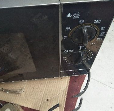

格兰仕微波炉的检修思路三例
格兰仕微波炉的检修思路三例

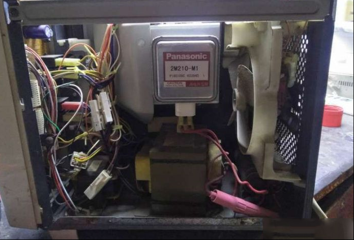

案例一、格兰仕(机械型)WP700W微波炉接通电源后散热风扇与托盘转动正常,但是不加热。 故障机修到这里,终于修好值得探讨。:检查磁控管正常,但磁控管发射天线孔因为打火已从原来的三角形被烧成不规则形状。市场上现无相同形状产品出售 ...

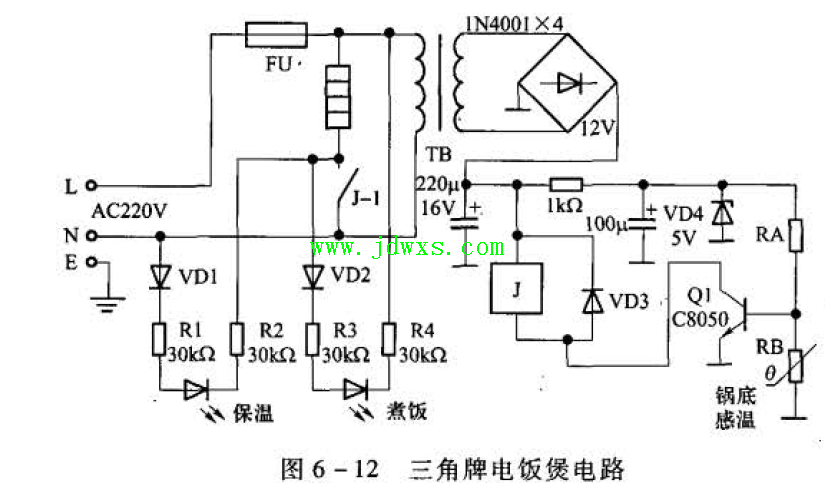

三角牌电饭煲检修思路案例
三角牌电饭煲检修思路案例
三角牌电饭煲检修思路案例图6-12三角牌电饭发电路故障表现为:不能启动加热,蜂鸣器常鸣不止,4个指示灯都不亮,"启动"、"定时"、"功能"3个按键也无效。故障原因:集成电路失去控制功能。故障原因分析:经检查,直流电压12V、 ...
