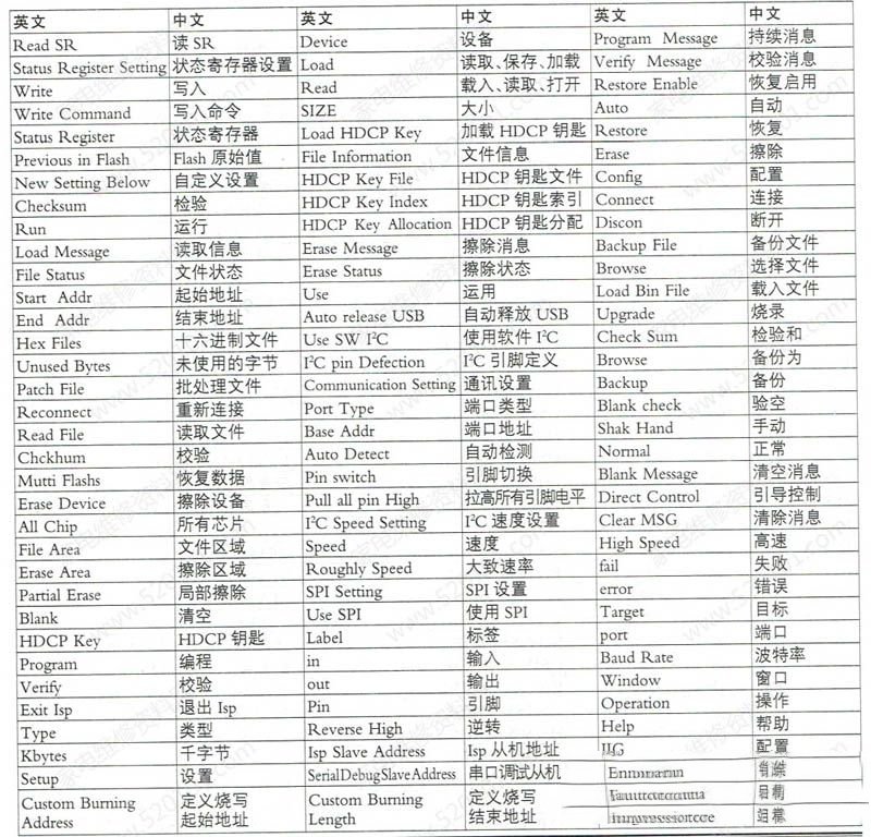

液晶电视升级工具操作界面专业术语英汉翻译

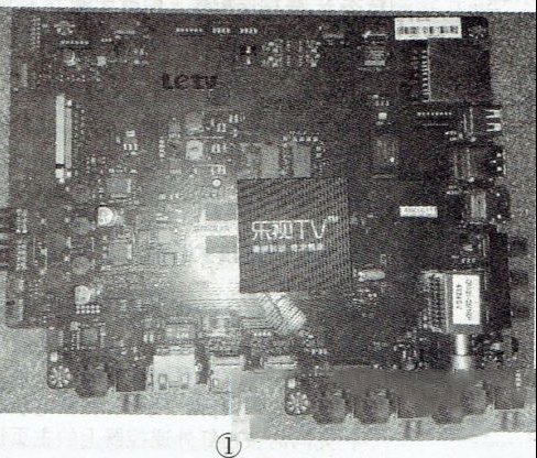

谈一谈智能电视主板的应用和检修思路
谈一谈智能电视主板的应用和检修思路
智能电视的主板系统,其实就是Android系统,Android系统是一种基于Linux的自由及开放源代码操作系统,中文一般称之为“安卓”。一块主板分别由硬件和软件组成,软硬件也是相辅相成的。硬件是软件的载体 ...

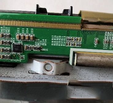

遇到液晶屏类故障问题,首先看VGL、VGH、VCOM、AVDD、DVDD几个电压是否正常,如正常,则为屏内部断线,部分屏可以飞线修复。如果只有DVDD3.3V,其他电压没有,那么测量VGH或VGL的电压在开机启动后有没有跳 ...

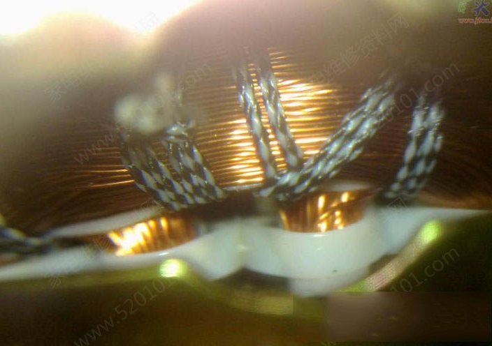

随着铜价成本的上涨,目前市面上很多电机都是铜铝线,是将镀了铜的细铝线混在同样粗细的细铜丝里冒充铜线,肉眼是分辨不出来的。我是这样鉴别的:首先将软铜线的表皮剥去2cm左右,线水平拿着,用打火机一 ...

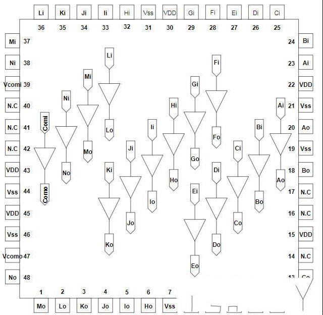

典型的液晶屏供电电路分析(图)
典型的液晶屏供电电路分析(图)

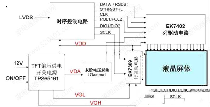

下图是一款独立的液晶屏驱动电路的供电系统;主要产生4个液晶屏驱动电路所需的电压:1、VDD 屏驱动电路工作电压,类似一般模拟集成电路的VCC,一般为3.3V;2、VGL 屏TFT薄膜开关MOS管的关断电压,一般为- ...

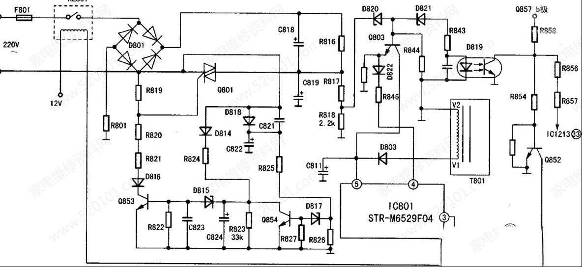

下图是一个典型的倍压整流电源电路,市电取样电路接在市电输入端,与主电路共地。因此市电被D818/C822整流滤波后得到一个直流电压,并被R825/R826分压后成为取样电压。当市电电压高于160V时,D817击穿导 ...

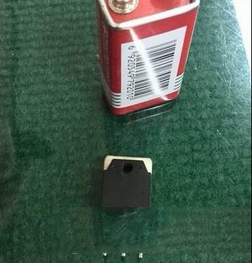

用9V电池判断场效功率管好坏的方法
用9V电池判断场效功率管好坏的方法
现在场效功率管现在应用非常广泛,因为工作在高压大电流的状态下,故障率很高,如果管子外壳已经炸裂,或各管脚电阻等于零,可以轻易的判断出管子已经损坏。 但是对于一只似乎可用的管子,怎么确定它确 ...

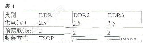

DDR为多倍速率同步动态随机存储器,它的作用是在液晶电视主解码芯片对各种输入信号进行数字处理过程中,有大量的信息需要进行中间存储,这些数据随时都可能被调用,DDR就是这些信息的中转仓库,主解码 ...

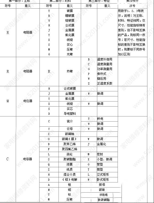

国产电阻器、电位器和电容器型号命名法
国产电阻器、电位器和电容器型号命名法
本命名法是根据部颁标准( SJ-73)规定,电阻器、电位器、电容器的命名由下列四部分组成:第一部分(主称) ;第二部分: ( 材料) ;第三部分(分类特征) ;第四部分(序号)。它们的型号及意义见下表1,用数字表示 ...

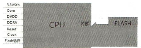

浅谈彩电CPU工作要素的延伸认识
我们对CPU的工作要素的认识,都熟记为电源、晶振、复位三要素,但随着技术的不断发展,原有的三要素已不能代表CPU工作的全部,总线技术的应用,使CPU的工作要素增加了两个,即数据线和时钟线。另外,键扫 ...
