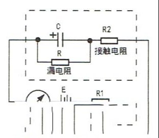

指针万用表检修思路2例
指针式万用表是一种传统的测量仪表。它的最大特点就是不需外部能源,仅用测量时所取得的电参量,就能指示出被测电参量的数值,且维修便利,只要正确使用,仍可以满足常规测量要求,而且具备RX10k挡的指 ...

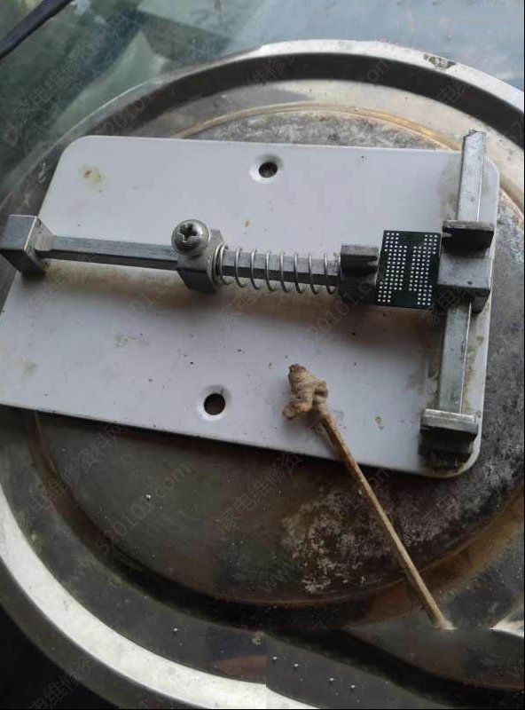

焊接EMMC的方法分享(图)
焊接EMMC的方法分享(图)
目前液晶电视基本上都是带网络功能的了,有网络就得大内存,EMMC就不可缺少了,EMMC又容易坏。我之前在工厂里做维修时焊过BGA芯片,那都是用BGA返修台,植锡用的都是锡球。现在都用锡膏,主要是便宜。我 ...

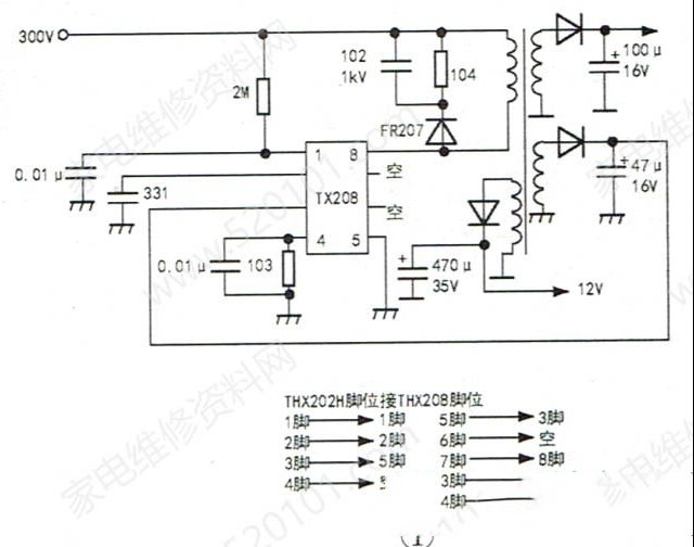

贴片THX208集成电路的代换及故障检修
在一些小功率开关电源中,贴片THX208集成电路被多种家电产品采用。因为此块具有可以减少整机体积外接元件数量小成本低、功耗低、内部电路设计完善等优点。 笔者在维修中发现,贴片THX208块用在九阳 ...

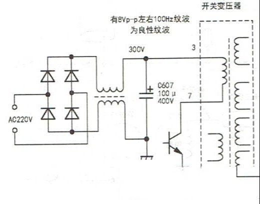

由主滤波电容变质造成的开关电源检修思路
我们知道,交流220V电压经全桥整流后为200V的脉动直流电压,只有经过电容的滤波,才能变成比较平滑的直流电,同时直流电压也升为300V~310V。这一现象说明, 电容不仅能滤出交流杂波,还能提升电压,确保 ...

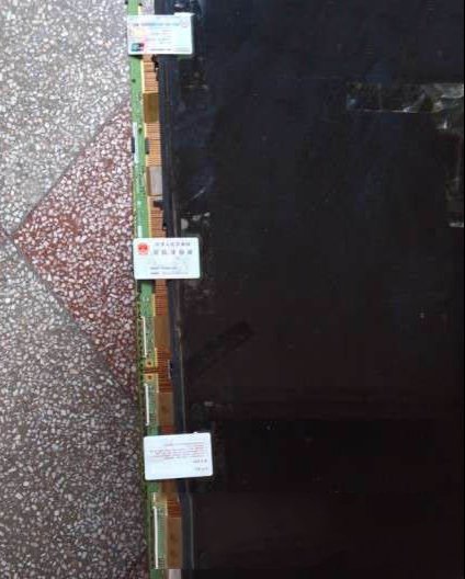

液晶电视更换灯条要注意TAB模块
液晶电视更换灯条要注意TAB模块
在给液晶屏换灯条的时候注意边上的屏排IC模块TAB,弄破了针尖一个小洞,出现一条细的直线,我发图这个位置,看上去是不像有用的位置,后来我用刀片刮开位置,直线变宽了,这样就证明了这个地方也是转 ...

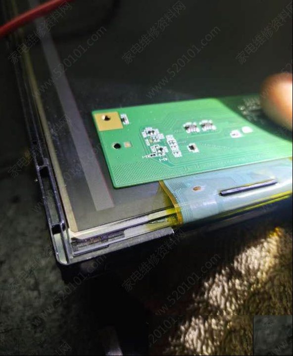

液晶屏开屏后对付双面胶的好方法
液晶屏开屏后对付双面胶的好方法
在液晶屏开屏遇到双面胶如何维修?相信这是个人见人怕的头疼问题。 我来分享一下我的方法,如下图所示,仅供大家参考。
