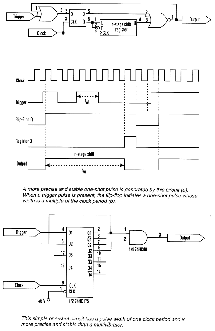

精密单稳态
精密单稳态
这种方法使用一个触发器,一个移位寄存器和2个门(A)。在一个单脉冲之前,非门的输出是0。因此,D触发器的数据输入和触发器相同。当一个触发脉冲是存在的,触发器启动单脉冲,这个多级移位 ...

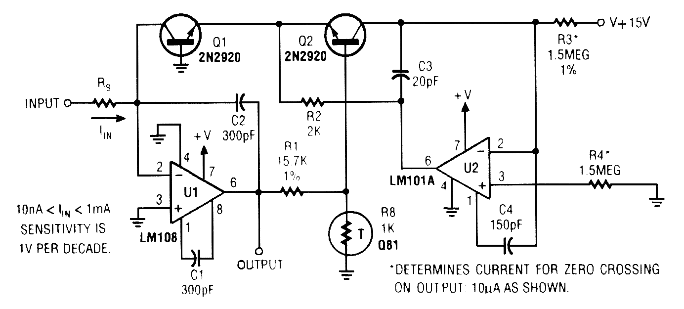

温度补偿一象限对数变换器
温度补偿一象限对数变换器
一个对数转换器用来产生一个输出电压。这个输出电压是与图示输入电流的对数成正比。RS是输入源的输入抗阻。 :

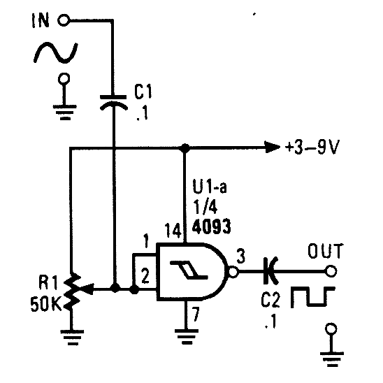

正弦波到方波变换器
正弦波到方波变换器
该电路将方波变成一个正弦波。它由单一的2输入NAND非施密特触发器组成,这个触发器作为一个逆变器。这逆变器在输入上是和触发水平调节一起调节。当输入电压上升到高于门的触发点,输出捕捉 ...

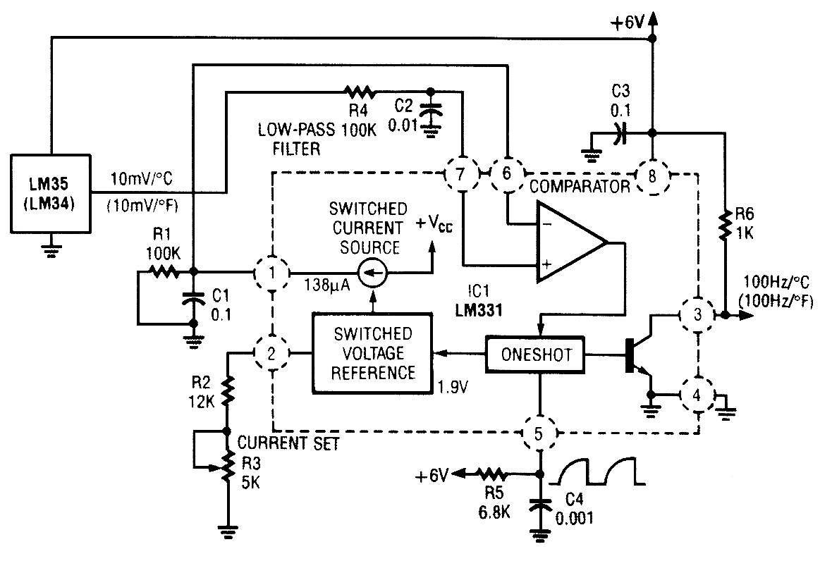

温度/频率转换器
温度/频率转换器
在这个电路中,LM34或者LM35产生一个与温度成正比的频率。参考电流(138μA)是通过R3设置的。该输出可用于驱动显示器,频率计数器,或其他温度读出指示装置。 : ...

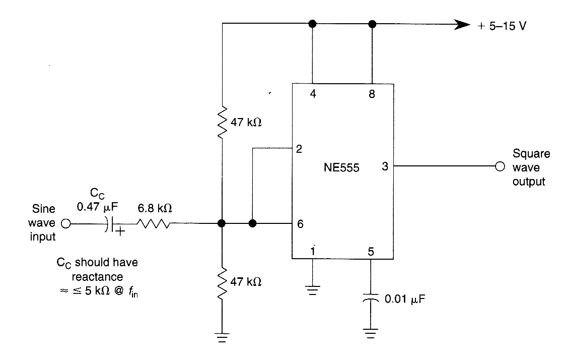

正弦/方波变换器
正弦/方波变换器
这个555基础的施密特触发电路用于从模拟信号产生时钟脉冲,因为它很容易把正弦波转换成方波。 :

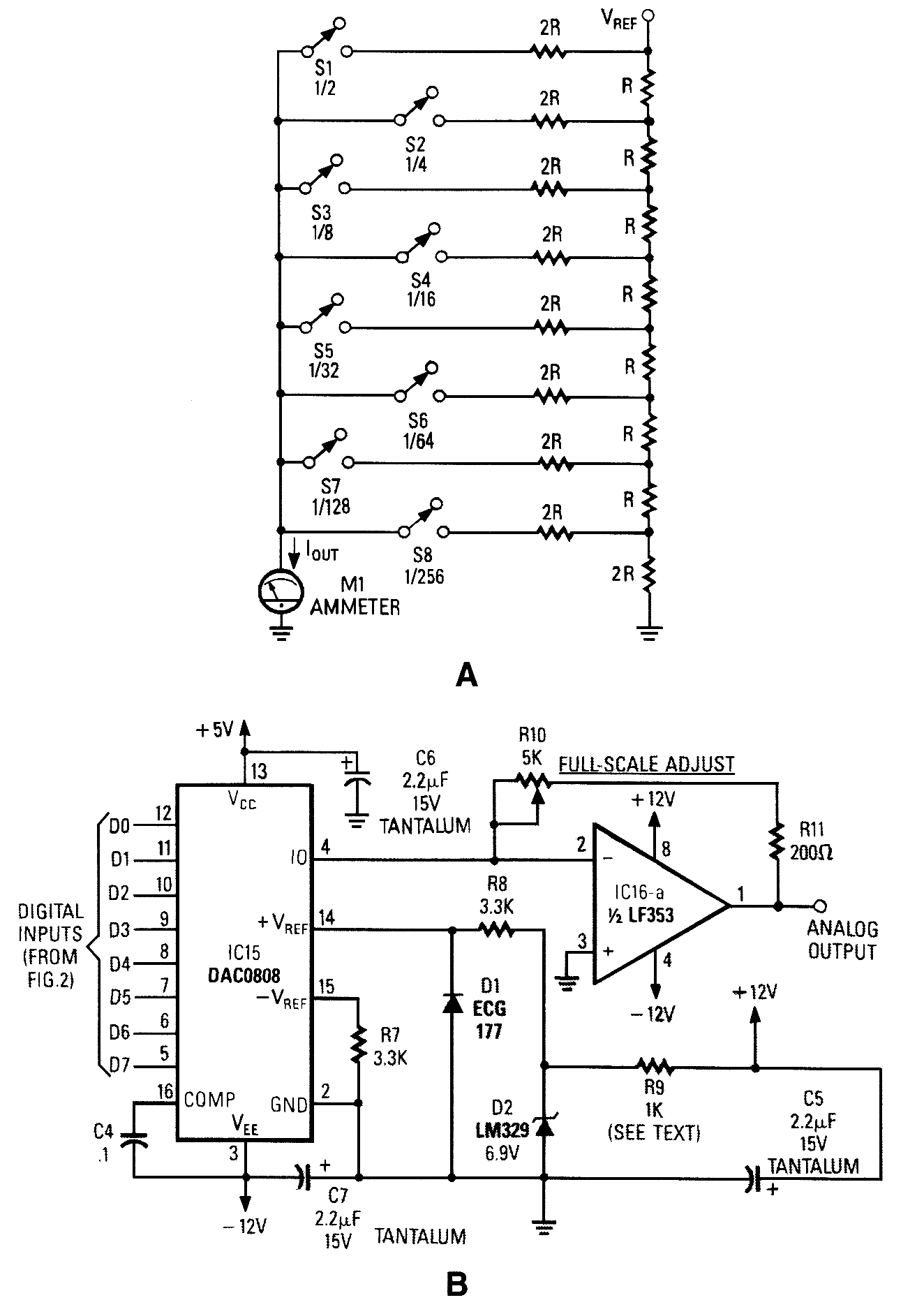

数字/模拟转换器
数字/模拟转换器
图A是一个R/2R阶梯电阻。每一个关闭的开关会增加Iout的电流量。图B显示的是一个简单的通道A/D转换器。电压基准(D2)对于所有通道都是常见的,但其降压电阻(R9)的值作为系统中的DAC数而变 ...

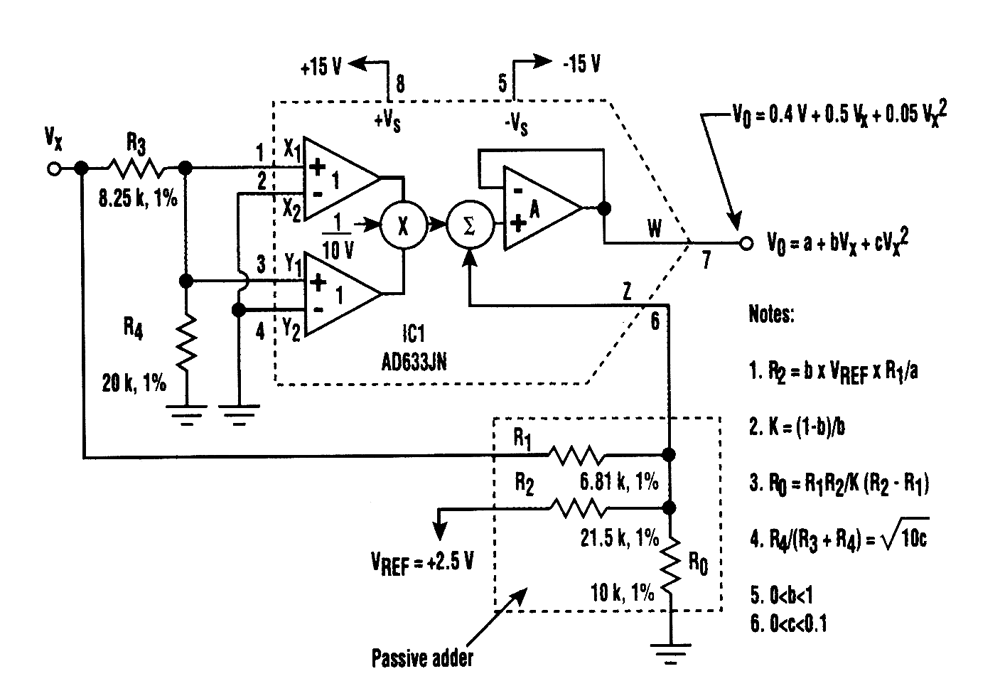

二阶多项式发生器
二阶多项式发生器
一个单一模拟乘法器和五精密电阻器一起组成该电路,一个输出电压(Vo)可以用来产生一个二阶多项式。这个电路实现了以下二次方:VO=a+bVx+cV 2X。 : ...
