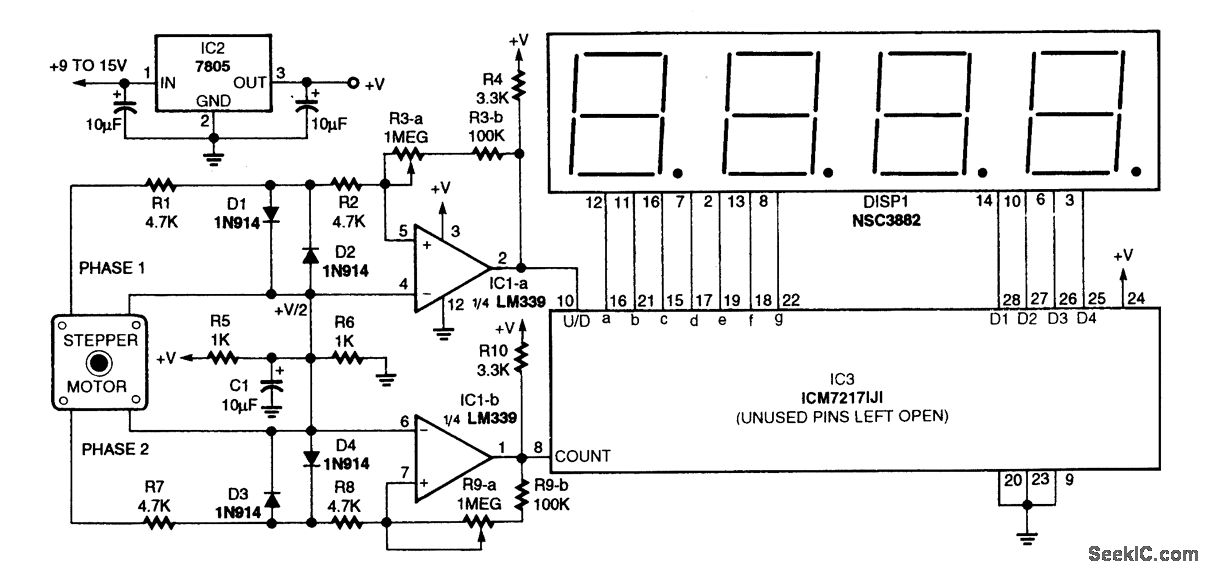

步进机编码器电路
步进机编码器电路
这个电路将光轴旋转和方向转化使其输出到发光二极管显示器的读出器上。在这里步进式电动机的作用是作为编码器。 : ...
2023-5-1 22:05

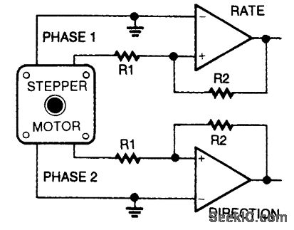

步进电机作编码器
步进电机作编码器
把步进机当做编码器,必须靠一对电压比较器才能将输出信号转化成方波。 :

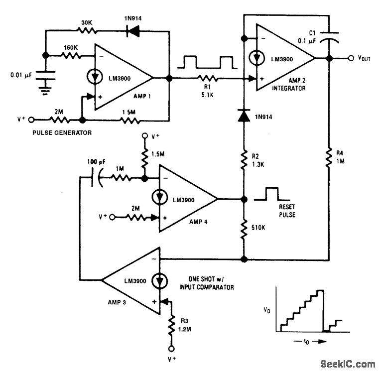

自由振荡阶梯波发生器
自由振荡阶梯波发生器
该自由振荡阶梯波发生器总共使用四个放大器,这些放大器都在一个LM3900封装内。放大器1提供通过电阻R1可增加阶梯的输入脉冲。放大器2用来集成和保持功能,同时提供输出阶梯波形。放大器3和4 ...
2023-5-1 22:04

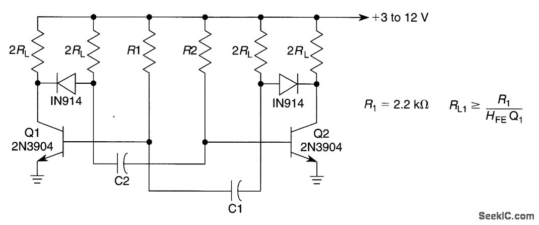

多谐振荡器产生的尖锐方形波
多谐振荡器产生的尖锐方形波
使用如图的二极管可避免由定时电容导致的晶体管集电极负载效应。由于晶体管的集电极向Vcc增加,二极管和定时电容断开连接。 : ...
2023-5-1 22:04

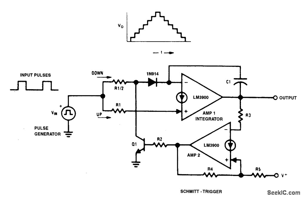

上升/下降阶梯波发生器
上升/下降阶梯波发生器
如图所示:该阶梯波形首先上升,然后下降。一个输入脉冲发生器提供的脉冲能否使输出上升或者下降,看晶体管Q1是否导电。如果导电的话,下降的电流脉冲被转到接地,然后阶梯开始上升。当达到 ...
2023-5-1 22:04

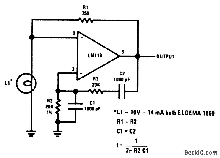

文氏电桥正弦波振荡电路(一)
文氏电桥正弦波振荡电路(一)
2023-5-1 22:04

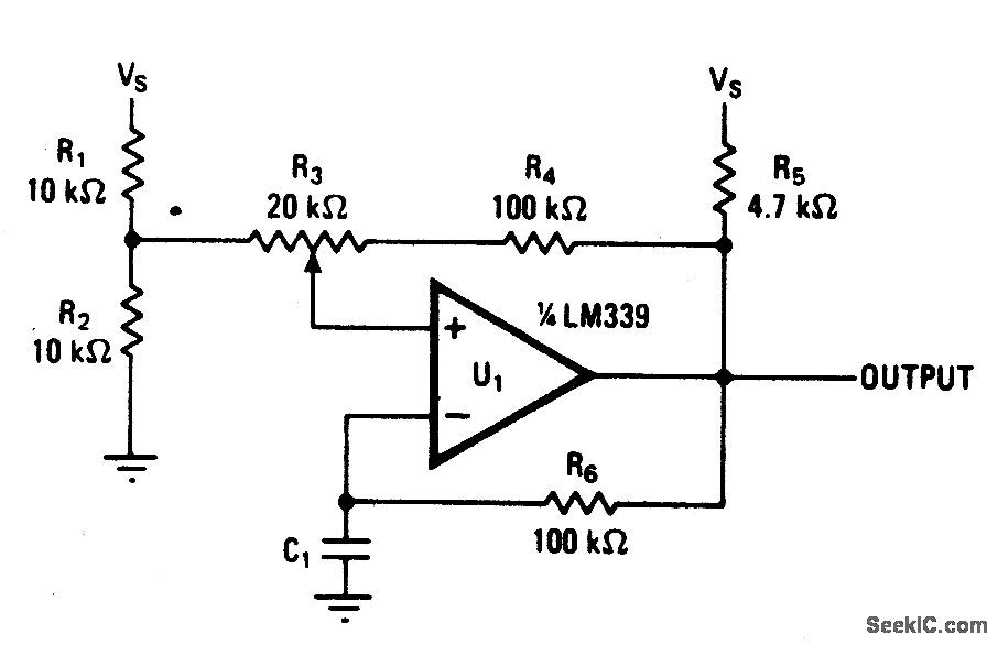

可调谐的单个比较器振荡器
可调谐的单个比较器振荡器
改变该比较器电路的滞回数量,输出频率就可以在747Hz到2.7kHz的范围内平稳地改变了。滞回的数量和时间常数R6C1决定了经过输出电压开关后C1充电和放电的时间的新标准。 : ...

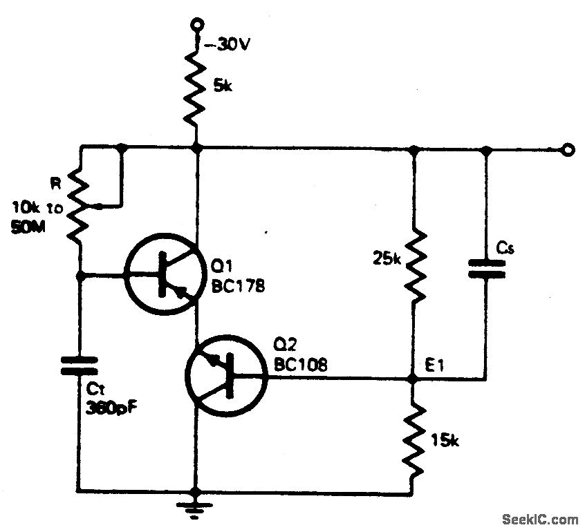

宽波段振荡器(频率范围为5000-1)
宽波段振荡器(频率范围为5000-1)
振荡电阻R可调至位于10K和50M之间的任何值,这样可得到位于400kHz到100Hz之间的频率。使振荡电阻返回至Q1的集电极,可确保Q1的基极电流只是来自定时电容Ct。当三极管释放时,定时电容可再充 ...

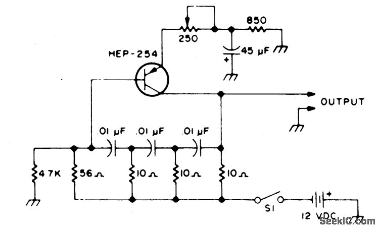

800赫兹振荡器
800赫兹振荡器
为了在梯形网络中增大频率和降低电容值,以下型号的晶体管或许会用的上:HEP-254, O.C-2, SK-3004, AT30H。 :

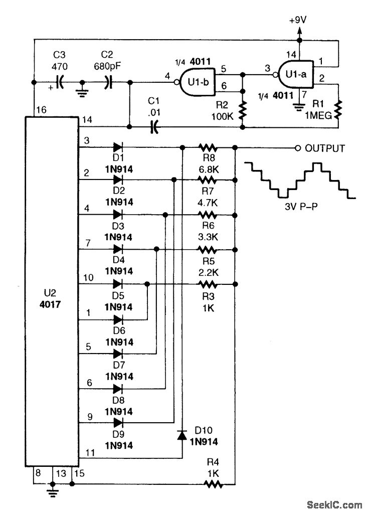

步阶三角波形发生器
步阶三角波形发生器
一个4011四二输入与非门(U1)的两端连接至一个脉冲发生器电路。U1-b第4脚的方形输出连接时钟输入,第14脚连接一个4017十进制计数器电路(U2)。4017单步执行每个输入时钟脉冲。 : ...
2023-5-1 22:04

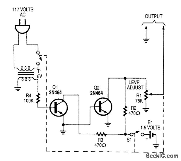

方波发生器
方波发生器
T1产生的60Hz方波驱动一个音频放大器进行消波。输出60Hz,0到1.4V的峰间值振幅。 :

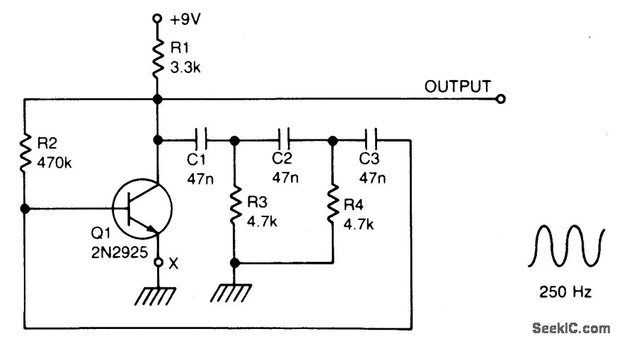

相移振荡器
相移振荡器
一个晶体管就是一个简单的相移振荡器。其输出是一个失真为104的正弦波,正弦波的纯度通过在Q1(x)的发射端增加一个可变电阻(25欧姆)就能增加。调整电阻器使电路只振荡,这样正弦波就相对更 ...

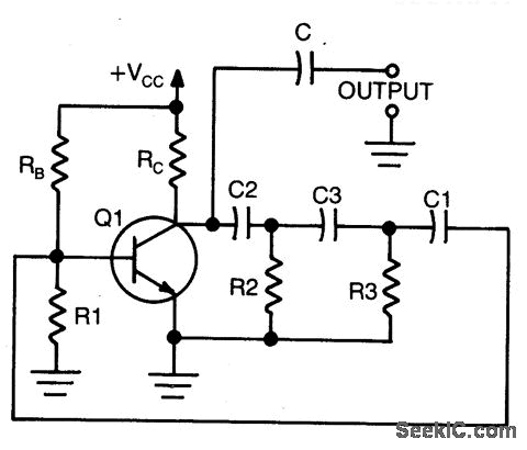

反馈振荡器
反馈振荡器
电路因为晶体管从集电极的底部180度移动信号的位相而发生振荡。每一个电路中的RC网络都是用来当振荡频率总数是180度时60度地改变位相。RC网络中的R值和C值是由公式f = 1/2√3πRC计算出来的 ...
