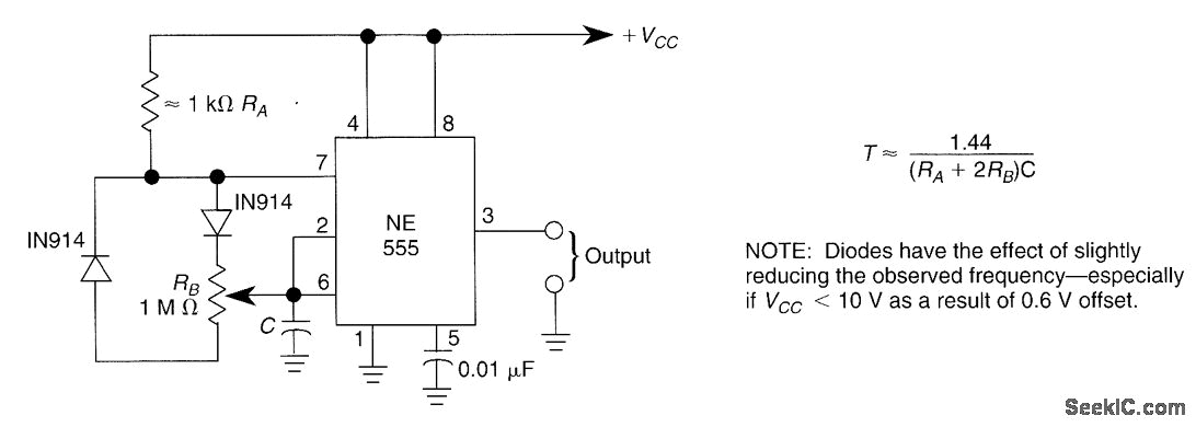

可变频宽比振荡器电路
可变频宽比振荡器电路
和一个电位计及转向二极管连用,这个1.2kHz的振荡器可提供1%-99%的频宽比。通过改变C1可以改变频率。 :

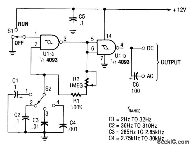

CMOS可变频率振荡器电路
CMOS可变频率振荡器电路
如图所示的电路频率范围是2-30kHz。R2是一个线性电位计或者记录电位计。 :

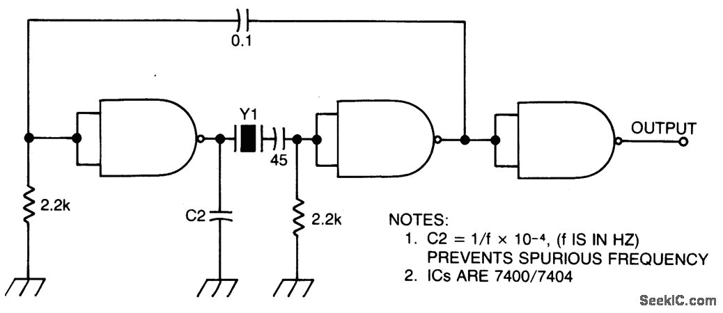

简易TTL晶体振荡器电路
简易TTL晶体振荡器电路
电路说明:这个晶体振荡器设计简单,价格便宜,是由一个7404的三分之一,四个电阻和一个晶体管组成的。反相器被R1到R4偏向线性区域,晶体管产生反馈。只有当晶体管的频率是基本频率时才发生 ...

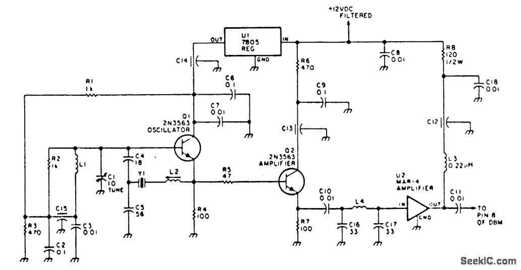

用于双平衡混频器的本机振荡器
用于双平衡混频器的本机振荡器
该电路的放大器为一个SBL系列(迷你电路)或者类似的双平衡混频器装配提供+10dBm。如图所示的电路值晶体频率为80-90MHz,尽管振荡器常数的值可以缩放用于更高或者更低的频率。 : ...

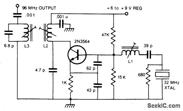

96MHz晶体振荡器
96MHz晶体振荡器
电路说明:通过使用一个27.5到33MHz的晶体,82.5到99MHz的范围内将会发生第三次谐波。 :
