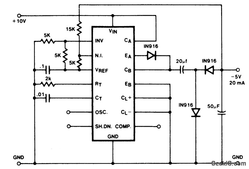

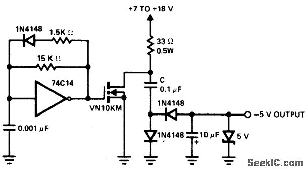

极性转换器
极性转换器
电容二极管输出电路在这儿用作一个极性转换器,可产生-5V至+15V的电源。该电路用于当不需要使用额外的升压晶体管时20mA的输出电流。由于输出晶体管和电流是受限制的,所以也就不需要有额外 ...

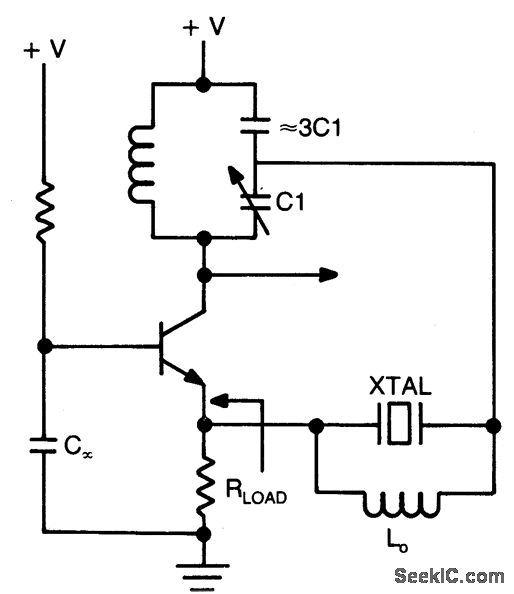

巴特勒共基极振荡器(基本电路)
巴特勒共基极振荡器(基本电路)
电路说明:该电路在串联共振或者接近串联共振时工作。比起那些存在寄生现象,需要手动调谐的差劲电路设计,该电路还是可以的,而且其频率稳定性也还不错。 : ...

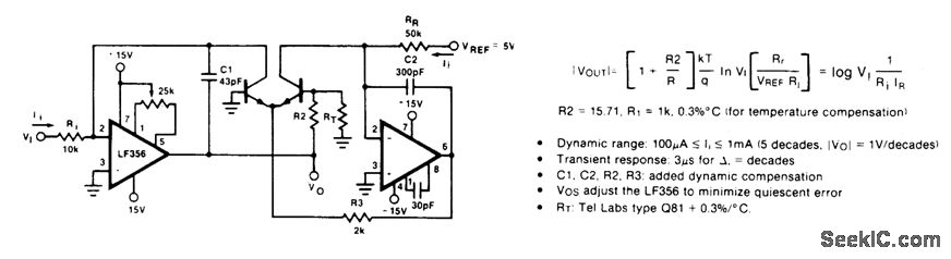

快速对数转换器
快速对数转换器
2023-5-1 22:06

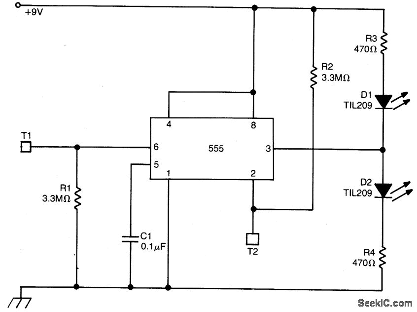

接触引发的双稳态电路
接触引发的双稳态电路
该电路在双稳态模式中使用一个555定时器。接触T2会引起输出的升高,D2导电,D1熄灭。接触T1会导致输出降低,D1导电,D2熄灭。来自引脚3的输出还可以用来驱动其他的电路工作(比如一个三端双 ...

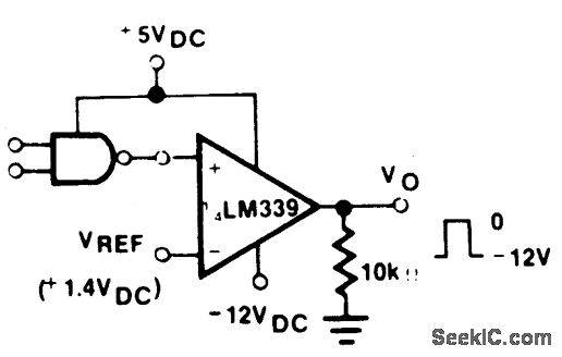

TTL-CMOS逻辑转换器电路
TTL-CMOS逻辑转换器电路

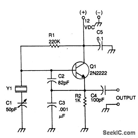

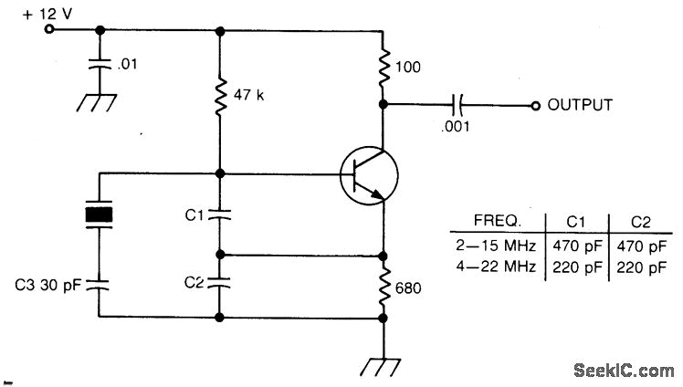

科尔皮兹振荡电路
科尔皮兹振荡电路
电路说明:在频率范围是1-20MHz时,该电路和基本模式的晶体管一起运行。反馈是由分压器C2/C3控制的。射频电压经过发射电阻器产生基本的反馈信号。 : ...

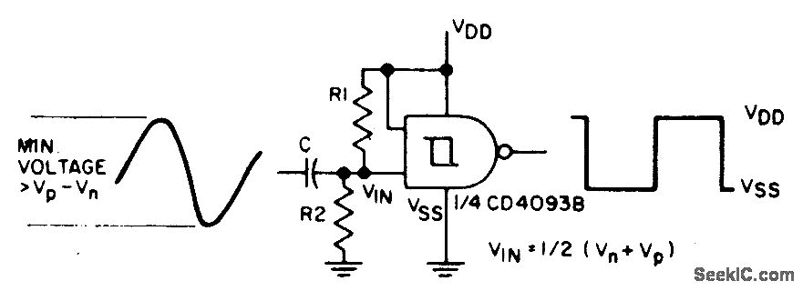

正弦波-方波转换器
正弦波-方波转换器
正弦输出通过电容器C而交流耦合。R1和R3在Vn,Vp和输入阀值电压之间偏置输入,于是在输出端形成了方波。 :

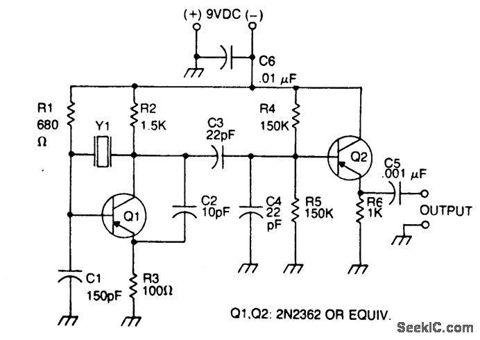

皮尔斯振荡器电路
皮尔斯振荡器电路
电路说明:Q1是振荡晶体管,晶体位于集电极和基极之间。通过利用集电极发射器C2可增加反馈。晶体管Q2用来当做一个输出缓冲器。 : ...

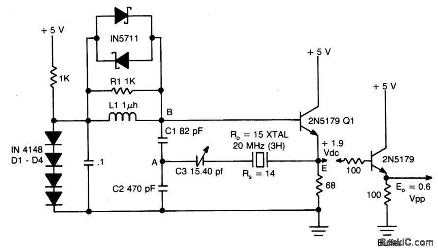

Butler发射器跟随振荡器(20MHz)

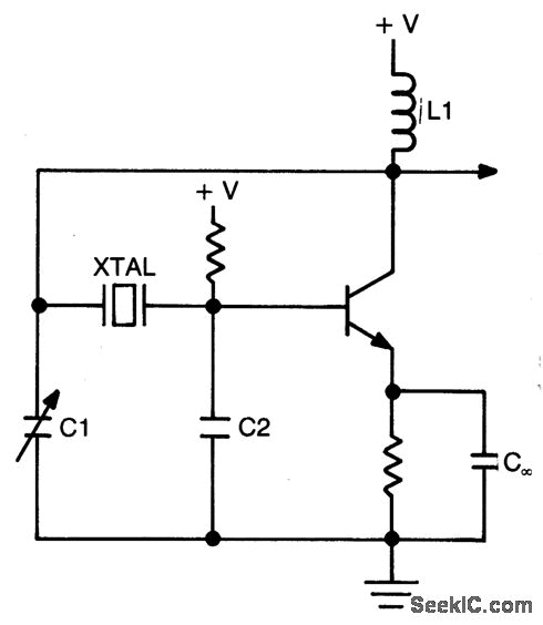

皮尔斯谐波振荡器(基本电路)
皮尔斯谐波振荡器(基本电路)
电路说明:该电路在串联共振时每分钟脉冲数是10-40。这是一个非常不错的电路设计,其频率稳定性也很好。 :

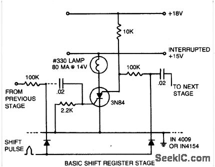

移位寄存器
移位寄存器
移位脉冲振幅不会低于15伏。如果一个阶段关闭了,移位脉冲就不会耦合至下一阶段。如果阶段开启,二极管就会导电,然后触发下一阶段。在移位脉冲正极电源之间的是中断所有的阶段。电荷储存电 ...

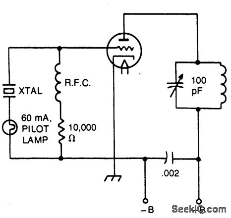

管式晶体振荡器
管式晶体振荡器
电路说明:信号灯限制电流来防止对晶体管的损害。 :
