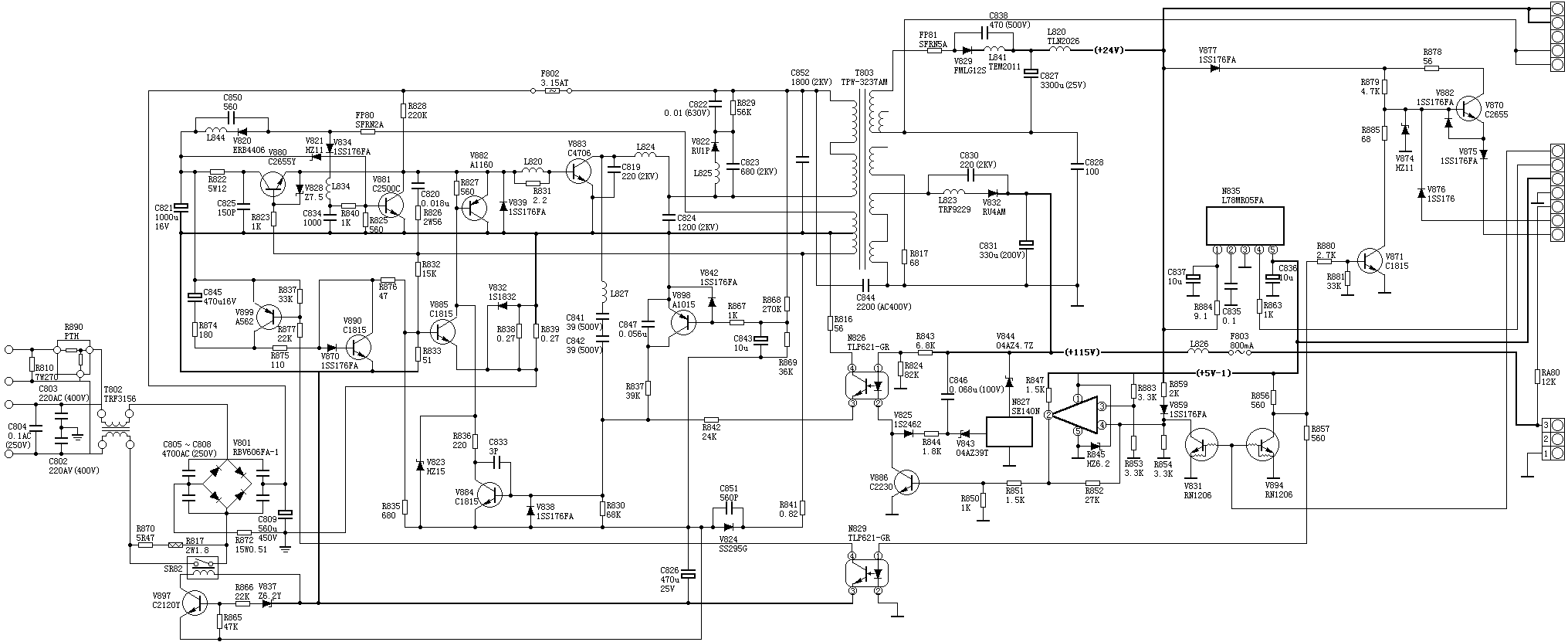

金星C6478电源电路原理介绍
金星C6478电源电路原理介绍
金星C6478的开关电源目前在国内的彩电中用的比较广泛,主要有:东芝2929KPT(待机、开机控制部分略有不同)、长虹C2518、C2588(已作了简化)、长虹C2919、C2939、C3418(待机、开机控制部分略有不同,与东 ...

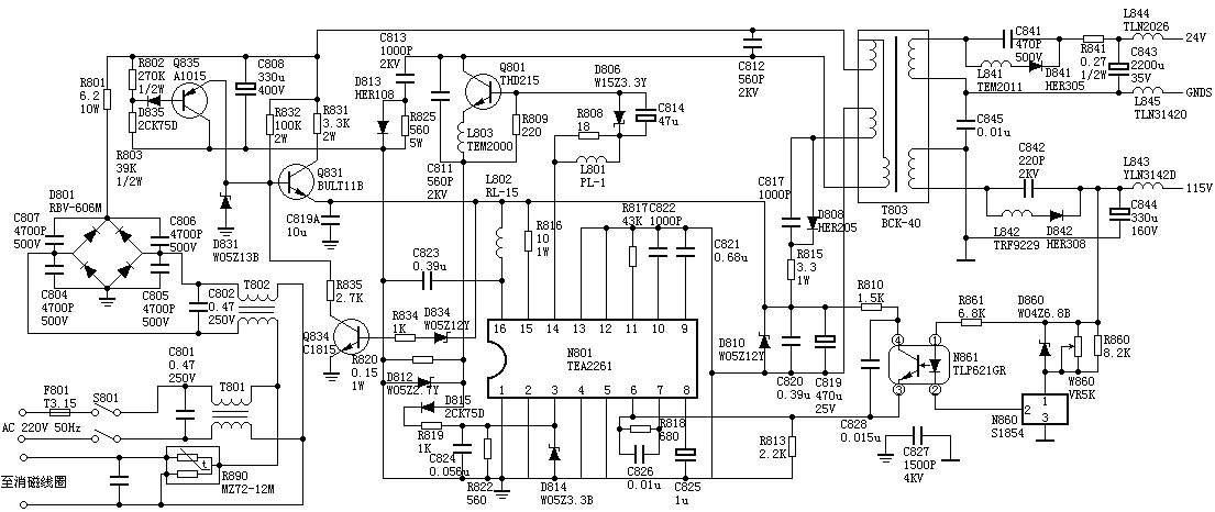

长虹N2918电源电路原理介绍
长虹N2918电源电路原理介绍
长虹N2918电源为采用TEA2261的它激式开关电源,关于TEA2261的工作原理请参见“金星C6458电源”,长虹N2918电源和金星C6458电源的区别仅在于,长虹的电源用光耦取代了金星电源中的隔离变压器T802。 ...

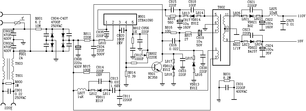

STR41090电源电路原理介绍
STR41090电源电路原理介绍
STR41090电源属于自激式并联型开关电源,适应电网电压能力为150-280V。 振荡过程 C808上约300V直流电压经R811加到N801的(2)脚内部开关管的B极,同时经T802的(1)、(3)绕组加到N801的(3)脚内部开 ...
