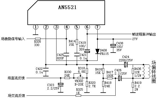

AN5521场扫描功放典型应用电路图
AN5521场扫描功放典型应用电路图
AN55211脚:0V——地2脚:14V——场输出3脚:27V——场输出电源4脚:0.8V——场脉冲输入5脚:-0.2V——回扫启动脉冲输入6脚:1V——泵电源输出7脚:27V——电源 ...

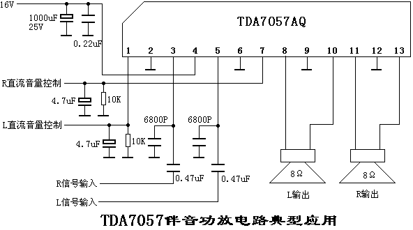

TDA7057伴音功放电路典型应用电路图
TDA7057引脚功能及参考电压:1脚:0~1V——直流音量控制12脚:0V——空3脚:2V——输入14脚:19V——电源5脚:2V——输入26脚:0V——信号地7脚:0~1V——直流音量控制28脚:8.6V——正向输出29脚:0V——功 ...

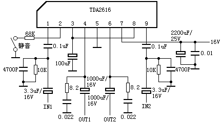

TDA2616伴音功放电路典型应用电路图
TDA2616引脚功能及参考电压:1脚:10V——信号输入12脚:5V——静噪(低电平静噪)3脚:10V——1/2基准电压4脚:10V——信号输出15脚:0V——地6脚:10V——信号输出27脚:20V——电源8脚:10V——负向输入端9 ...

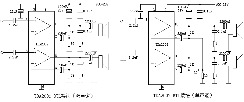

TDA2009伴音功放电路典型应用电路图
TDA20091脚:1.2V——左声道输入2脚:0.8V——左声道反馈3脚:12V——静噪4脚:0.8V——右声道反馈5脚:1.2V——右声道输入6脚:0V——地7脚:0V——空8脚:12.4V——右声道输出9脚:24V——电源10脚:12.4V— ...

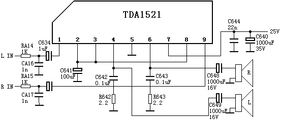

TDA1521伴音功放电路典型应用电路图
该电路摘自长虹C2191,为OTL双声道接法。 TDA1521引脚功能及参考电压:1脚:11V——反向输入1(L声道信号输入)2脚:11V——正向输入1 3脚:11V——参考1(OCL接法时为0V,OTL接法时为1/2Vcc)4脚:11V— ...

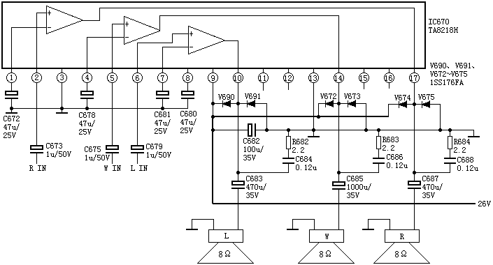

TA8218AH伴音功放电路典型应用电路图
TA8218AH引脚功能及参考电压:1脚:1.9V——反向输入端2脚:2.1V——R路音频信号输入端3脚:0V——地4脚:1.9V——反向输入端5脚:2.1V——重低音音频信号输入端6脚:2.1V——L路音频信号输入7脚:1.9V——反向 ...

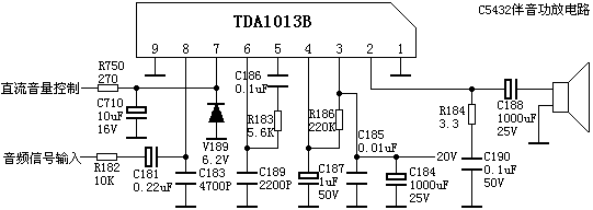

TDA1013B伴音功放电路典型应用电路图
TDA1013引脚功能及参考电压:1脚:0V——地2脚:7.7V——伴音输出3脚:16V——电源4脚:13.5V——电源5脚:0.3V——功放输入6脚:6.7V——前置输出7脚:2.8V——音量控制8脚:1.9V——音频输入9脚:0V——地 ...

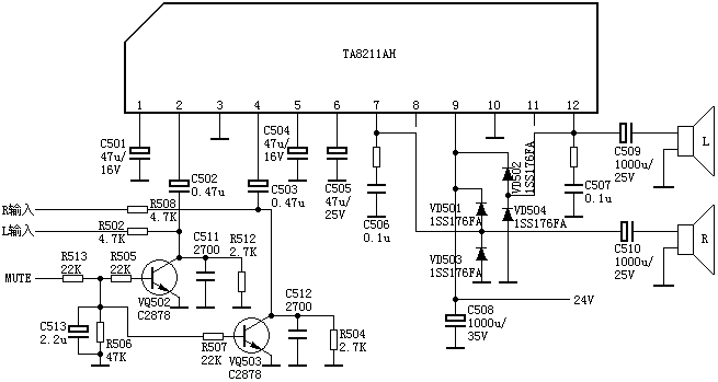

TA8211AH伴音功放电路典型应用电路图
该电路摘自长虹C2588形彩电1脚:2.1V——左声道负反馈外接电容2脚:2.2V——左声道信号输入3脚:0V——地4脚:2.2V——右声道信号输入5脚:2.1V——右声道负反馈外接电容6脚:8.2V——电源滤波7脚:12V——右声 ...

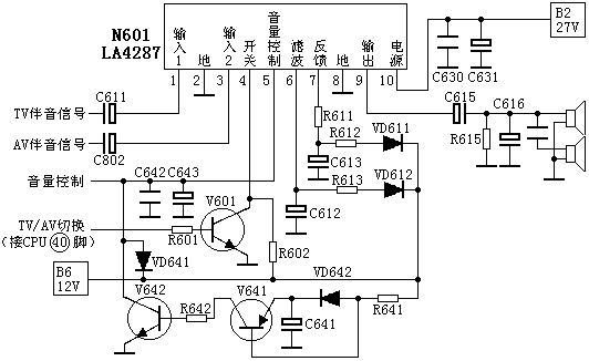

LA4287伴音功放电路典型应用电路图
LA4287伴音功放电路典型应用电路图
TV伴音信号从N601的(1)脚输入,AV伴音信号从N601的(3)脚输入,CPU(40)脚输出的TV/AV的切换信号经R601送到V601的基极,由V601倒相后控制N601的(4)脚,经内部选择后从N601的(9)脚输出音频信号,推 ...

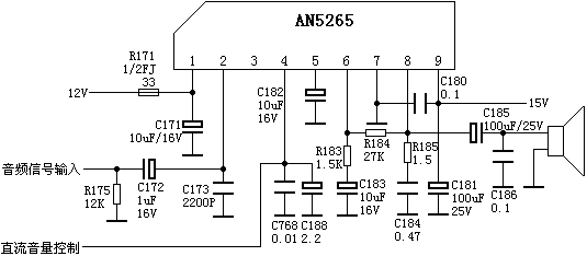

AN5265伴音功放电路典型应用电路图
AN5265伴音功放电路典型应用电路图
AN5265引脚功能及参考电压:1脚:12V——前置级电源2脚:5V——音频信号输入端3脚:0V——静音控制端(高电平时静音)4脚:0.1V——音量控制电压输入端5脚:7V——滤波端6脚:7.4V——负反馈输入端7脚:0V—— ...

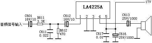

LA4225A伴音功放电路典型应用电路图

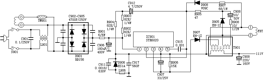

STR6020电源电路原理介绍
STR6020电源电路原理介绍
采用STR6020厚膜块的彩电有:日立CAP-161D、CTP-233、CTP-237、CEP-321D、金星C472、金星C515、福日HFC-237、HFC-321等,称之为NP82机芯,它属于热底板机芯。 振荡过程 C908上的300V直流电压经R902、 ...

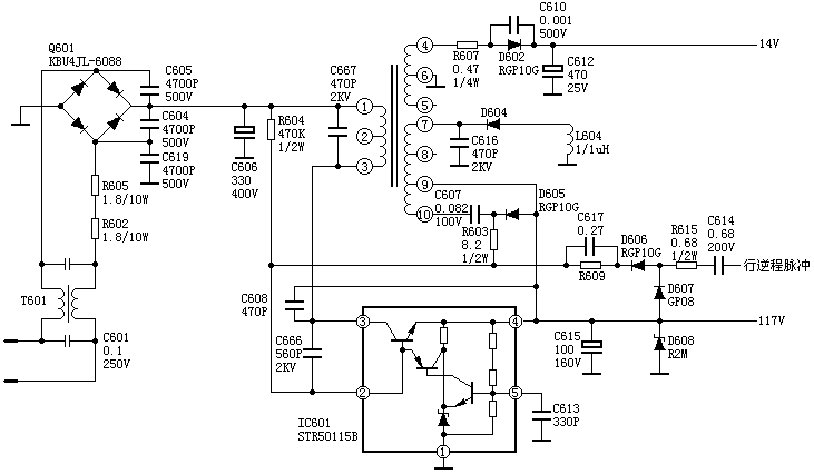

索尼SONY KV2184电源电路原理介绍
SONY KV2184采用STR50115B厚膜电路,与此电源相同的机芯还有:SONY KV2182CH、KV2181DC/KV、KV2182DC等。 振荡电路 R604是起动电阻,300V电压经R603加到IC601的(2)脚内部开关管的B极上,使开关管开 ...
