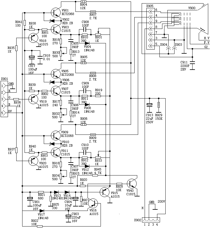

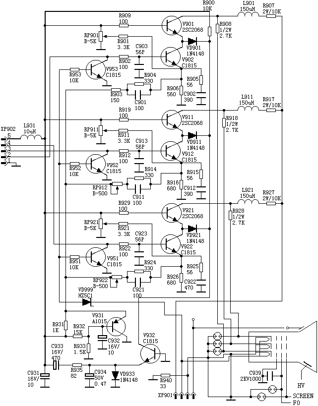

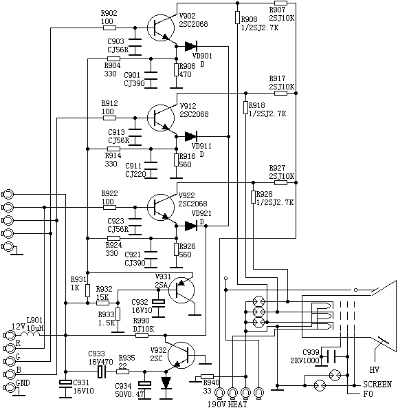

彩电视放分立元件典型应用电路图6
彩电视放分立元件典型应用电路图6
2023-4-29 12:13

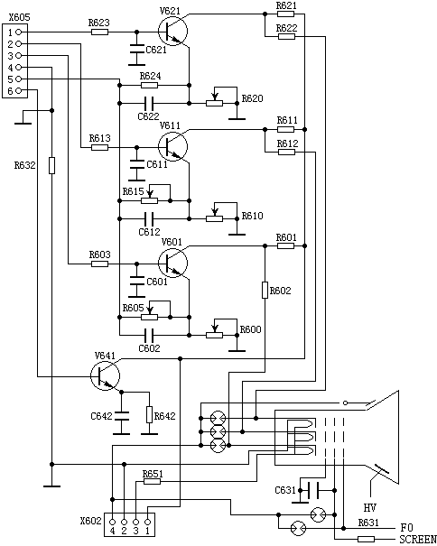

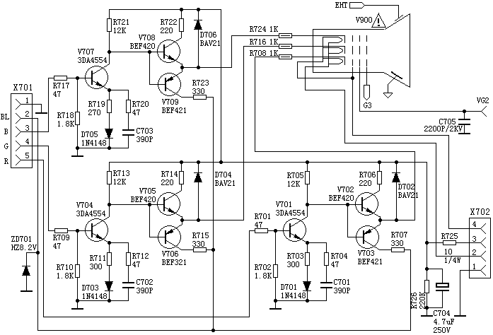

彩电视放分立元件典型应用电路图5
彩电视放分立元件典型应用电路图5
2023-4-29 12:13
彩电视放分立元件典型应用电路图4
彩电视放分立元件典型应用电路图4
2023-4-29 12:13

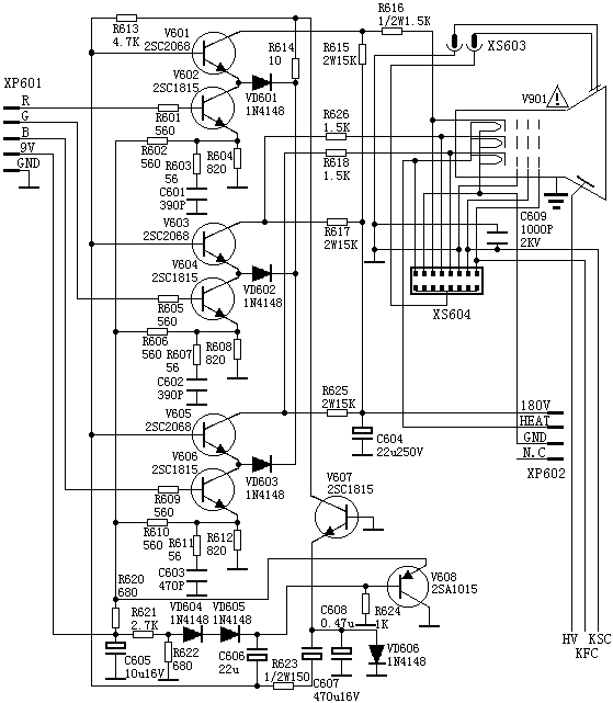

彩电视放分立元件典型应用电路图3
彩电视放分立元件典型应用电路图3
2023-4-29 12:13
彩电视放分立元件典型应用电路图1
彩电视放分立元件典型应用电路图1
2023-4-29 12:13
彩电视放分立元件典型应用电路图2
彩电视放分立元件典型应用电路图2
2023-4-29 12:13

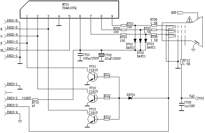

TDA6107组成的彩电视放典型应用电路图
TDA6107内藏三路独立的视频放大电路,具有暗电流检测功能,既可输入R、G、B三基色信号,也可输入R-Y、B-Y、G-Y、Y三基色色差信号,图示为输入R、G、B三基色信号时的应用图。1脚:2.3V——R(或R-Y)信号输 ...

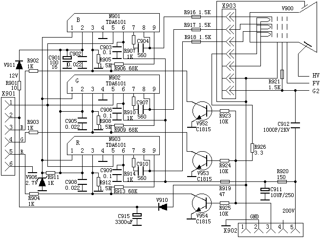

TDA6101组成的彩电视放典型应用电路图
TDA6101为宽带视频放大电路,视频带宽达9MHz,一般用于较高档的机型中。1脚:2.7V——基准电压2脚:12V——电源3脚:2.6V——信号输入端4脚:0V——地5脚:6.7V——暗电流信号输出6脚:200V——电源7脚:13 ...

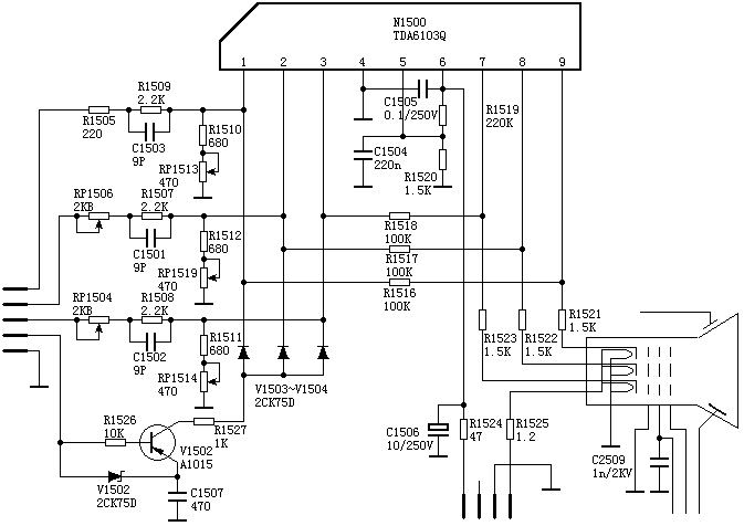

TDA6103组成的彩电视放典型应用电路图
TDA6103内含三组视频输出放大器,视频带宽达7.5MHZ,内设过热保护、防CRT跳火保护,图为TDA6103在长虹D2191机型上的应用。 TDA6103的(1)、(2)、(3)脚为R、G、B输入脚,(7)、(8)、(9)脚为R、 ...

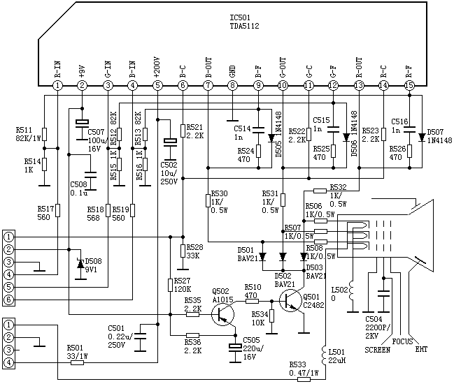

TDA5112组成的彩电视放典型应用电路图
TDA5112引脚功能及参考电压:1脚:2.5V——红基色信号输入2脚:9.0V——低压供电3脚:2.5V——绿基色信号输入4脚:2.5V——蓝基色信号输入5脚:220V——高压供电6脚:5.6V——总线控制调整(暗平衡)7脚:16 ...

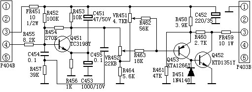

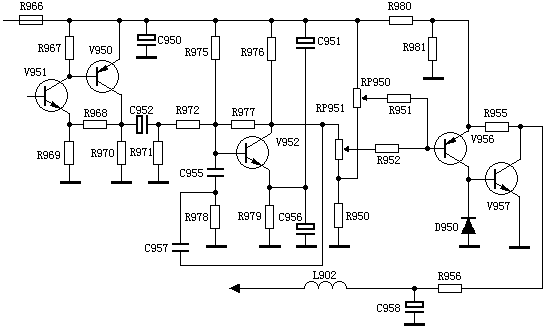

彩电分立元件组成的枕形校正典型应用电路图3
采用此枕校电路的机型有:韩国三星MC-15机芯、金星C6418、V6458、牡丹64C1、乐华CT6388W等。 场锯齿波电压经P404的(4)脚送到枕校电路,R455、C454、R457组成积分电路,对场锯齿波积分,形成上凸的抛物 ...

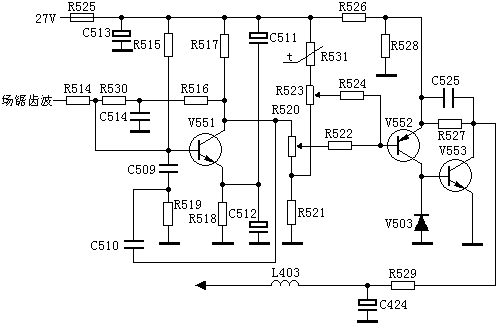

彩电分立元件组成的枕形校正典型应用电路图1
场锯齿波信号由R514送入V551的基极,经R516、C514积分,C510、R519、C509、V551的E-B极微分,形成抛物波信号,再经V552放大后从集电极输出,直接送到V553的基极,从V553集电极输出的抛物波信号经R529、L403 ...

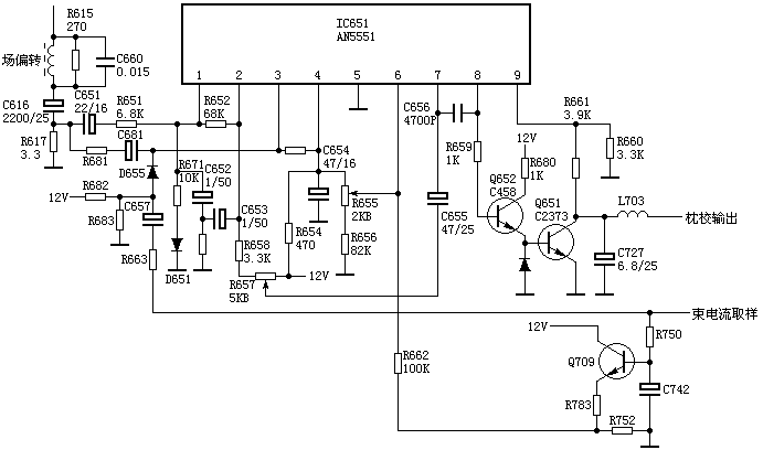

日立CMT2988组成的枕形校正典型应用电路图
和日立CMT2988枕校电路相同的机型还有:日立25M8C、CMT2518、CMT2718、CMT2916、CMT2588、CMT2598、CMT2998、福日HFC2581、2586、2587、2986、2987等。 R617两端的约4V(峰-峰值)锯齿波电压,经C651、R ...

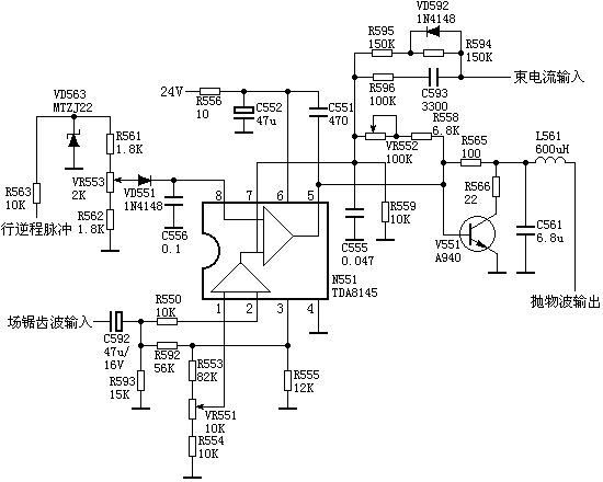

TDA8145组成的枕形校正典型应用电路图
TDA8145是用得很广的枕形校正专用IC,其基本工作原理如下: 场锯齿波电压经C592、R550送至N551的(2)脚,经IC内部放大限幅并作波形处理后在7脚形成上凸的场频抛物波电压,同时加至内部运放的反相输入端与8 ...
