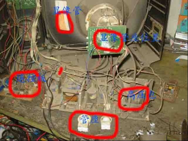

边学边修电视机二(电视机的内脏)
边学边修电视机二(电视机的内脏)
上面我给朋友们说了电视机的外部的东西,和电视机是怎样工作的最基本的东西,那么我们这一次就聊一聊内部是个什么玩意吧!(如下附件所示) 这是一部很老的电视机了,它的内部结构用是这样的,我已经把显像管及管座和 ...

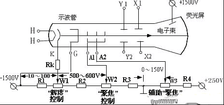

示波器辉度控制不正常的维修
示波器辉度控制不正常的维修
示波器辉度控制不正常的维修 电子示波器在使用过程中,经常会出现"辉度"控制不正常的故障表现为,即调节"辉度"控制旋钮,示波管屏幕上显示波形的辉度很亮,不能调暗,或者波形的辉度暗淡,不能调亮;基至显示不 ...
