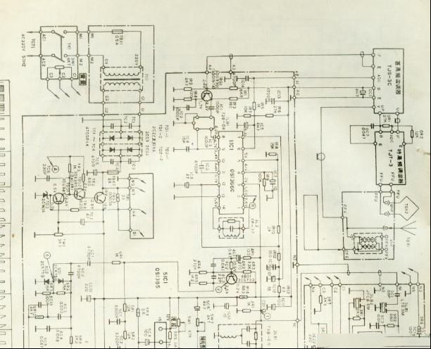

上面简单地说了高频头的修法,下面我们就来说一说从高频下来的信号是咋工作的,我们可以从下图看,从高频头上来的信号先进入第一级放大电路然后就由标号为1LB1的元器件把外界的干扰信号进行拦截消掉,只让由本 ...
2023-4-29 12:16

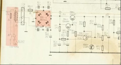

有的朋友又说了,你上面说的有点太啰嗦了,我的电视机的电源早就修好了,用万用表也测了,我也把它调了,给它固定在12V的电压上了,可是我的电视打开以后有亮了,可是光光的就是没有图像也没有声音,天线我也确实的插好 ...
2023-4-29 12:16

上边的就是一个典型的独立的泵电源电路,从它的正面和印刷电路板面我都给大家照出来了,这样我们可以一目了然地知道泵电源的结构和组成,也不会让大家看到彩电中的电源与别的电源"纠缠不清",其实啊彩电中的电源也 ...
2023-4-29 12:16

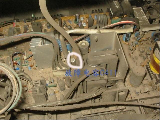

收到其他维修同行的一台长虹D2963型彩电,当拨掉天线时,可以出现光栅,但是光栅的上部有8公分左右的卷边光栅,当插上天线有信号时,整个光栅就会不停的收缩,就像是行停振的现象是一样的,不断的闪到.当把天线放远一点时有满屏雪花点的 ...
2023-4-29 12:15
