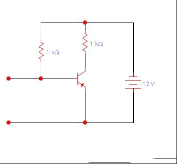

边学边修电视机三十六(基础知识三极管基本偏置电路)
小小三极管说起来就没完,不说不行啊! 我们经常要在电视机中调整各个微调电阻,为什么要调,调又在调什么? 有的朋友又会说了,我不是在调AGC电压吗?一调它就图像清查晰了, 有的人又会说,我是在调行频啊,一调图像就 ...
2023-4-29 12:16

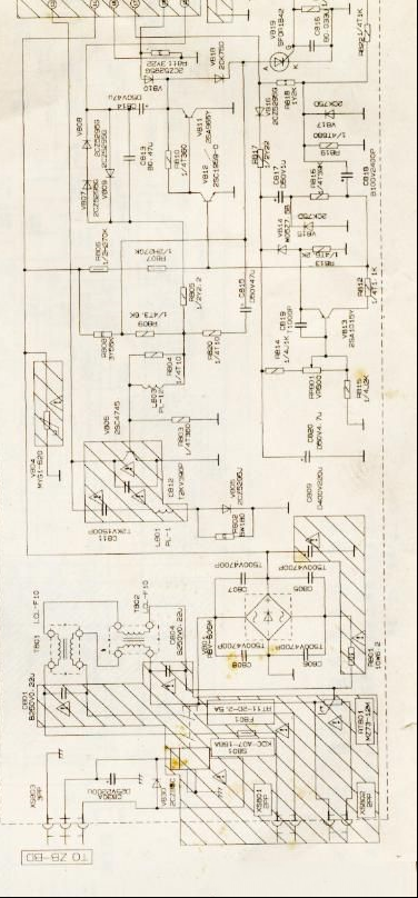

边学边修电视机三十一(烧行管修理一例)
收到同行送来的故障机壹台福日2125彩电,该彩电是经别的修理员修理过的,一个毛病就是不定时的开不了机,据用户讲已经修了好几次了,可就是看不了几天就又坏了,打开机器一测原来是行管击穿,电源管也已经烧坏了,一看这种情况只以为是 ...
2023-4-29 12:16
边学边修电视机三十(电源电路修理一例)
边学边修电视机三十(电源电路修理一例)
收到其他维修同行的一台长虹C2170机,出现开机没有反应的故障,开机后测电源调整管(V805)已经损坏了,更换后一开机,也没有听到什么响声,再测开关管就已经又烧坏了,更换后再也不敢冒然开机了,查v800(A966)也坏了,还是没有开机再查发现也V8 ...
2023-4-29 12:16
