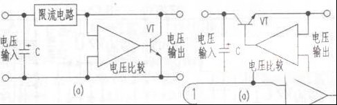

并联型与串联型稳压电源
并联型与串联型稳压电源
并联型稳压电源电路原理示意见图1a,它的主要原理是由限流电路提供一种比负载电.流大得多的电流,其中一部分供给负载,多余的全部由调整管、丌对地“短路”泄放掉,以保证输出电压的恒定。串联型稳压电路原理 ...

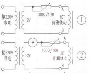

确定变压器铁心的每伏匝数
确定变压器铁心的每伏匝数
在业余条件下,绕制环形、R形、C形和E形铁心的变压器时,由于受铁心质量和手上资料的限制,往往难于计算出电源变压器铁心的每伏匝数。这里介绍两种实验方法,确定电源变压器铁心每伏的匝数。 第一种 ...

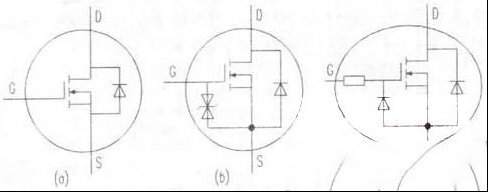

MOSFET实用检测技巧
MOSFET实用检测技巧
就目前市场上销售的大多数NMOS、PMOS管而言,为了让其像双极型二极管使用一样方便,均在其管芯内集成了较为完善的保护环节。正是由于这些保护环节的介入,使MOS管的结构复杂化了,测试相应也变得困难了。很 ...

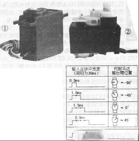

微型伺服电机(舵机)原理简介
微型伺服电机(舵机)原理简介
随着电子技术的不断进步,微型伺服电机的应用范围越来越广,如航模、船模、机器人、遥控电动车、简易遥控云台、一般通用模型及其他需精确定位的场所。笔者在此对其介绍如下。 一、性能特点 微型伺服 ...

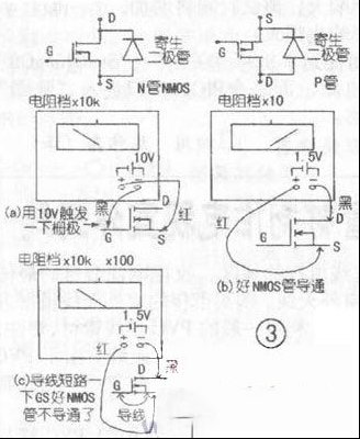

4.用指针式万用表检测功率场效应管 以测NMOS管为例,参照图3。 功率MOS管在生产时,不可避免地在D—S间形成一只寄生二极管。这只二极管的电流、速度和功率,与MOS管正向特性属同一个级别。因此,如 ...

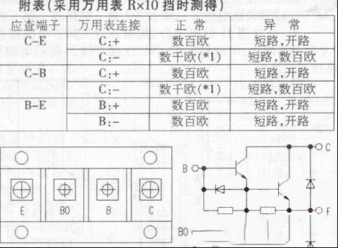

达林顿管组件检查方法
达林顿管组件检查方法
在大功率驱动电路中,伺服常采用达林顿管组件作驱动。维护检查时,首先应切断AC交流电源(将磁性箱体断路器转至OFF关断位置),然后断开连至伺服单元的电缆,取下驱动线路,并使用一只万用表检查晶体管组件各 ...
