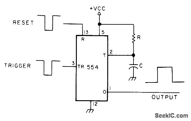

554单稳电路
554单稳电路
该电路利用554四方单稳定时器的一部分为负向触发脉冲提供输出脉冲。短时间内输出脉冲的宽度等于RC。触发必须要比输出脉冲窄。电源电压为4.5-16V,电源电流为3-10mA。 : ...

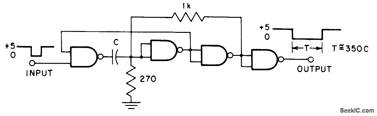

四门单稳电路
四门单稳电路
该与非门单稳电路使用德州仪器的SN7400封装来提供更清洁,更稳定的输出。反馈电阻可消除振荡趋势。输出脉冲宽度T等于1.3RC,当R为270欧姆时,T等于350C。超过30ns的输入脉冲宽度就可以启动 ...

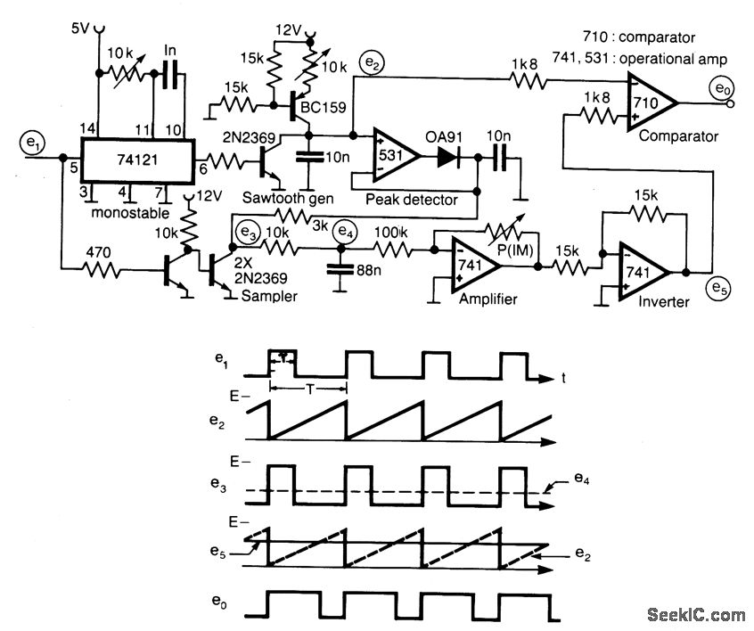

用来扩大脉宽的电路
用来扩大脉宽的电路
扩大输入脉冲宽度的电路很容易做,放大因素既可大于平均数,也可小于平均数,并且该因素只能通过调整一个电位计来获得。放大因素是由电位计P决定的,P位于741放大器的反馈中。输入脉冲e1的 ...

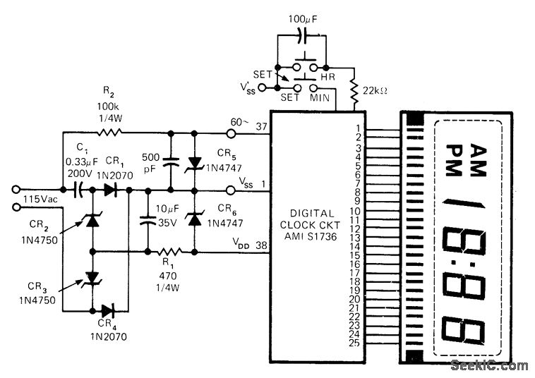

12小时或24小时时钟电路
12小时或24小时时钟电路
单个的美国单系统AMI S1736时钟芯片可驱动液晶读出器来显示12小时(AM/PM指示器)或者24小时的数字显示,这两者的区别是后者只需改变三个连接的元件就可以了。 : ...

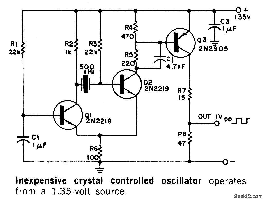

用于汞电池的晶控振荡器
用于汞电池的晶控振荡器
该电路是由一个单节1.35V汞电池供电的,提供1V的方波输出。如图所示,共射级装置中的晶体管是位于晶体管Q1和Q2之间的调谐电路。R提供的正反馈会导致振荡的发生。Q2的集电极型号被Q3调节成了 ...

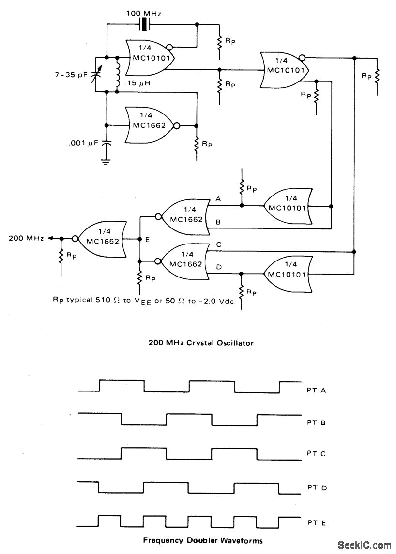

高频晶体振荡器电路
高频晶体振荡器电路
一个MECL 10K的晶体振荡器和一个MECL III倍频器可组合成一个高速振荡器,具体如图所示。MC10101的一部分作为一个100MHz的晶体振荡器和晶体管在反馈回路中串联。液晶振荡电路可调谐晶体管100 ...

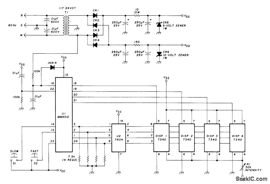

简易24小时时钟电路
简易24小时时钟电路
该电路利用60Hz的电力频率作为时基来简化电路,而提供与晶体管的时基相媲美的长期精确性。四位显示器使用惠普5082-7340来显示所需的简单的四路二进制编码的十进制输入。美国国家半导体公司 ...

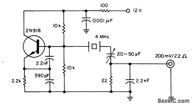

晶控振荡器电路
晶控振荡器电路

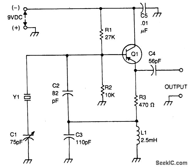

科尔皮兹振荡器电路
科尔皮兹振荡器电路
PNP型双极晶体管的偏置是由电阻分压器网络R1/R2。振荡晶体管的集电极一直保持电容C5的交流接地,C5非常靠近晶体管的位置。反馈是由电容分压器C2/C3提供的。 : ...

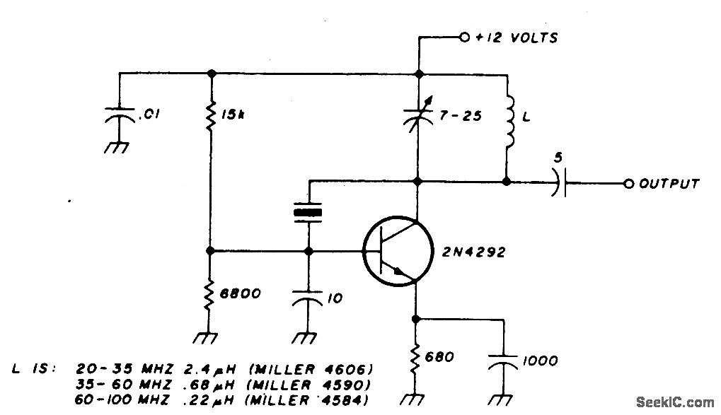

谐波晶体振荡器电路
谐波晶体振荡器电路
该振荡器可用于工作频率为20-100MHz的第三和第五模式下的谐波晶体中。工作频率是由调谐电路决定的。 :

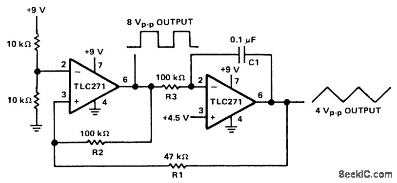

单电源供电的信号(函数)发生器
单电源供电的信号(函数)发生器
该电路的输出波形既可以是方波的也可以是三角波的。左边区域的功能和使用正反馈磁滞比较仪电路的功能是一样的。反相输入在电源的一半处被电阻R4和R5偏置。输出反馈到第一阶的同相输入以控制 ...
