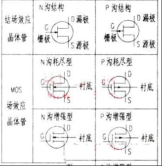

MOS晶体管的分类与存放
MOS晶体管的分类与存放
场效应晶体管可分为结场效应晶体管和MOS场效应晶体管。而MOS晶体管又分为N沟耗尽型和增强型;P沟耗尽型和增强型四大类。MOS晶体管在使用时应注意分类,不能随便互换,这在初学时尤其应注意(见附表)。 MOS ...

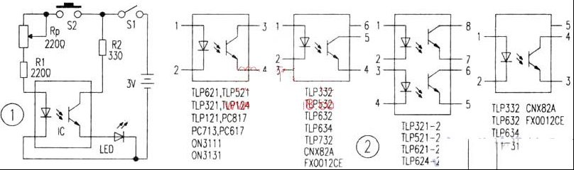

光电耦合器测试电路
光电耦合器测试电路
光电耦合器在彩电控制电路中应用比较广泛,维修人员也常接触到光电耦合器。 笔者依据光电耦合器的特性,设计了一个方便的测试光电耦合器好坏的电路,如图1所示。该电路简单、准确,使用方便。 一、电路原理 ...

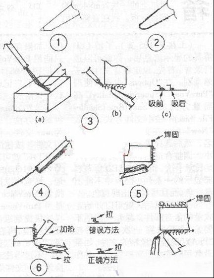

贴片集成电路拆焊技巧
贴片集成电路拆焊技巧
贴片集成电路集成度高,脚间紧密,损坏后拆换较为麻烦,特别是一些解压卡的芯片电路,如ESS32系列及CL48系列,其脚数均为100脚以上,给拆换带来颇大困难。笔者近年来维修过不少解压卡,曾拆换焊接过许多高密 ...

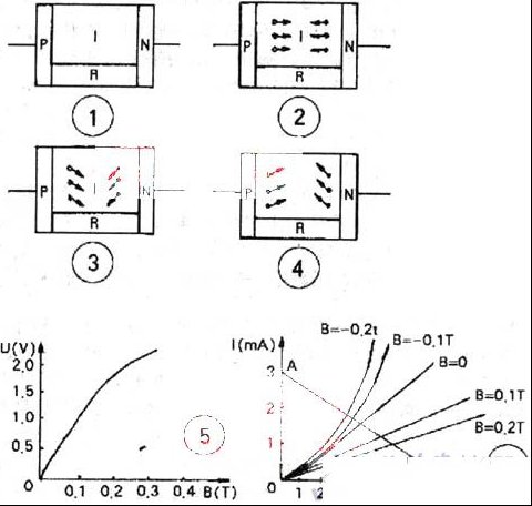

浅谈磁敏二极管
浅谈磁敏二极管
磁敏二极管是一种新型的磁电转换器件。这种元件比霍尔元件的探测灵敏度高,且具有体积小、响应快、无触点、输出功率大及线性特性好的优点。该器件在磁力探测、无触点开关、位移测量、转速测量及其他各种自 ...
