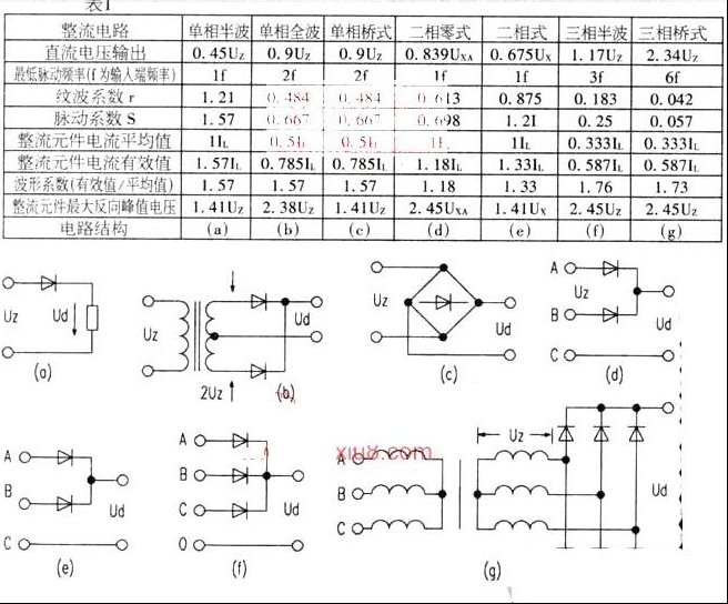

在维修各种电器设备中的各类整流电路时,可测量它的输出电压,判断其电路是否能正常工作。在有多个整流元件的电路中,如有一个整流元件发生故障,便可能导致输出电压降低,只要测出输出电压值,便可判定电路 ...

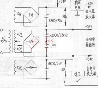

本人最近欲制作收到其他维修同行的一台功放,想采用前后级高低压分开供电方式,然而手头只有一只双40v和双15v500W环牛,如果按照常规方式接线是无法给功放电压放大级提供较高电压的。但采用如下图所示方法接线,解决了问题,而 ...
