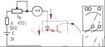

光电耦合器好坏的检测
光电耦合器好坏的检测
光电耦合器在遥控式彩色电视机、电子电工仪器及自动控制设备中广泛应用。光电耦合器好坏的检测可按下图来进行。图中有两只万用表,一只万用表选用直流电流挡50mA输出,另一只万用表选用欧姆挡R×1k。Rp是可 ...

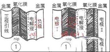

浅谈无极性铝电解电容器及其应用
浅谈无极性铝电解电容器及其应用
普通铝电解电容器主要由正极(成份为三氧化二铝AL2O3的氧化膜)、负极和电解液组成,见图1。其正极具有单向导电性,因此使用中不允许接反,否则会很快损坏,甚至发生爆炸。通常外壳上标有正或负极。而且在使用 ...

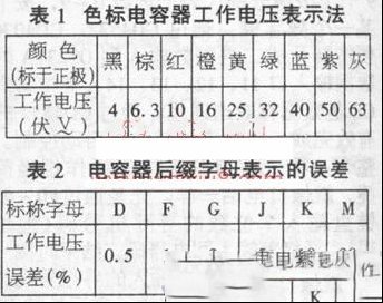

色标电容器工作电压表示和电容器后缀字母表示的误差
