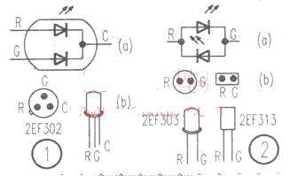

普通发光二极管内部只封装了一个管芯,管芯材料通常为磷化镓或磷砷化镓,它只能发出绿色或红色单一的色光。变色发光二极管则封装了上述绿光和红光材料的两个管芯。图1(a)所示的变色发光二极管有三只引脚,其 ...

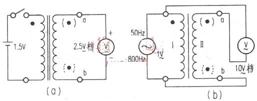

一、直流判断法 按附图(a)接好被测变压器,将开关接通后立即断开(时间不要超过一秒)。若万用表正向偏转,端子a为同名端(图中实线所示)。若万用表反向偏转,端子b为同名端(图中虚线所示)。 二、交流判断法 ...

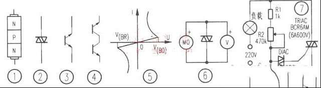

双向触发二极管(DIAC)属三层结构,具有对称性的二端半导体器件。常用来触发双向可控硅,在电路中作过压保护等用途。 图1是它的构造示意图。图2、图3分别是它的符号及等效电路,可等效于基极开路、发射 ...

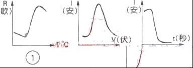

PTC元件是指正温度系数的热敏电阻器,它是以钛酸钡(BaTi03)为主原料,再添加微量稀土元素(如锶、镧等),采用半导体陶瓷工艺制成的元件。 PTC元件的电阻一温度特性如图1所示。随着温度的增加,它的阻值 ...

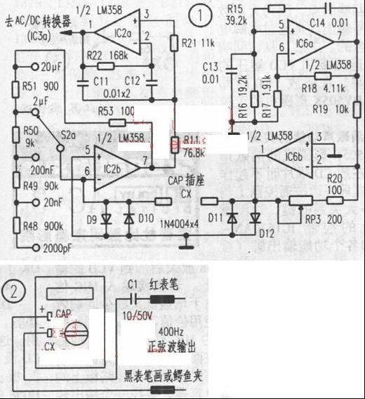

DT890B型、DT930F型、DT1000型等4位半数字万用表测电容档CAP可兼作信号发生器。以DT930F型为例,其CAP挡可视为一个简单的音频讯号发生器,具体电路如图1。采用二片低功耗双运算放大器LM358。IC6a与R15、c14 ...

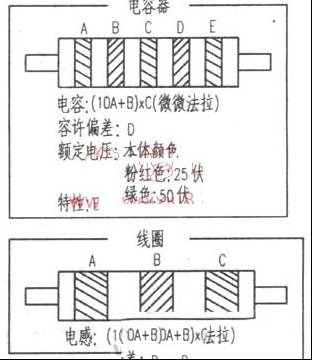

具体内容请看附表
