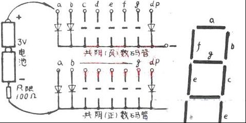

LED数码管的简易检查
LED数码管的简易检查
LED数码管是一种常用的数字显示器,是将条状发光二极管共负(或共正)连接,而将另一极作为控制端分别引出组成“8”字形。LED数码管外观要求颜色均匀、无局部变色及无气泡等,在业余条件下可用干电池作进一步检 ...

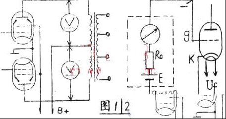

怎样判断电子管是否衰老?
怎样判断电子管是否衰老?
电子管扩音机以其失真小、功率大、过载能力强、可靠性高而著称,尤以它的音质甜美丰满、圆润动听而倍受人们青睐,成为近年来众多“发烧友”追随的目标。但是,电子管扩音机的核心部件--电子管,是靠阴极加 ...

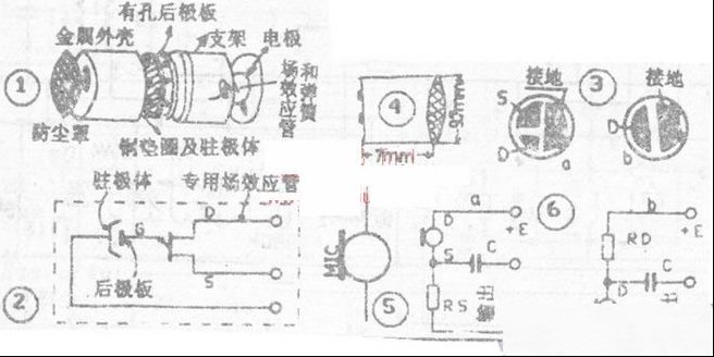

如何正确使用驻极体电容话筒
如何正确使用驻极体电容话筒
驻极体电容话筒(以下简称ECM)具有体积小、频带宽,噪声小和灵敏度高等特点,加之售价便宜,很适合初学者用来制作具有独立功能的电子产品。驻极体材料是用有机或无机介质经过处理后形成的半永久极化的电介 ...

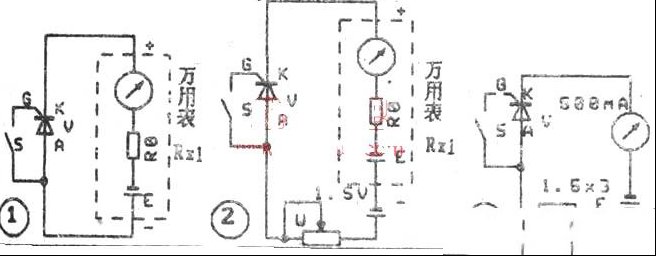

判断单向可控硅触发能力的方法
判断单向可控硅触发能力的方法
可控硅导通条件 在阳极(A)-阴极(K)间加上一定大小的正向电压后,还需在控制极(G)-阴极(K)间加正向触发电压,可控硅才能导通,否则处于阻断状态。一旦触发导通后,控制极就失去了作用,这时要使电路阻断 ...
