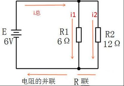

电阻并联电路
电阻并联电路
电阻并联电路的特点:是将2个或者多个电阻首首相接,同时尾尾亦相连的一种连接方式,电路中电流有多个通路。1.并联电路两端的电压相等 ,即UR1=UR22.总电流等于流过各个电阻的电流之和 ,即i总=i1+i23.电阻并联 ...

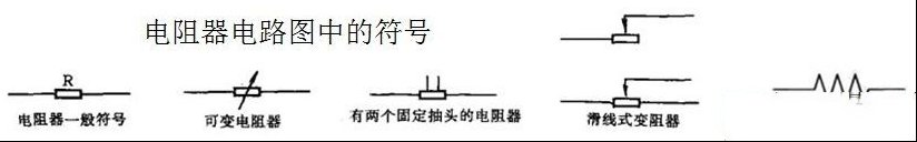

电位器
电位器
电位器:是一种阻值可按某种变化规律调节的电阻元件,是可变电阻器的一种,通常由电阻体和转动或滑动系统组成,靠一个触点在电阻体上的移动获得可变的电阻值。常见的电位器与图形符号如下图: 电位器种类很多 ...

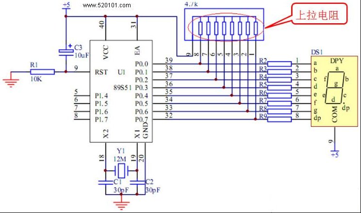

上拉电阻和下拉电阻
上拉电阻和下拉电阻
上拉电阻和下拉电阻是用接在数字电路中输入端口或输出端口的电阻。 上拉电阻一般是一端接电源,一端接芯片管脚的电阻,“上拉”就是将不确定的信号通过一个电阻钳位在高电平,电阻同时起限流作用;下拉电阻一 ...

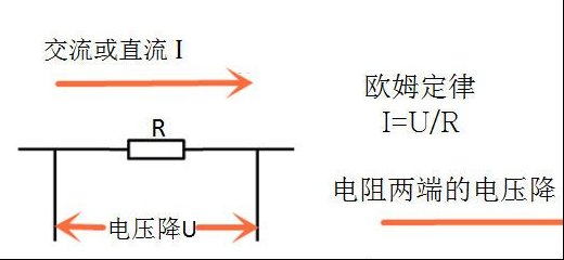

电阻器的特性和电阻器在电路中的作用
电阻器的特性和电阻器在电路中的作用
电阻器的特性:电阻器对通过它的交流电流或者直流电流都有阻碍和限制作用,并且通过的这个电流在电阻器两端必然会产生电压降。电阻器在电路中的作用:根据电阻器的特性,电阻器在电路中主要起限流和降压作用。 ...

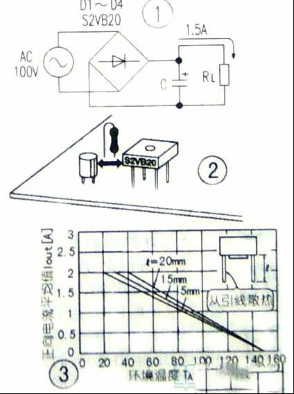

整流二极管紧贴电路板安装不妥
整流二极管紧贴电路板安装不妥
下图所示的整流电路.使用中整流桥出现破裂.滤波电容冒烟。进一步检查发现整流桥发热较严重,由于其引脚被剪短后紧贴印板安装.其周边印板已呈现焦黄色。 1、故障原因 图1电路中,交流正半周时D1、D3导通 ...

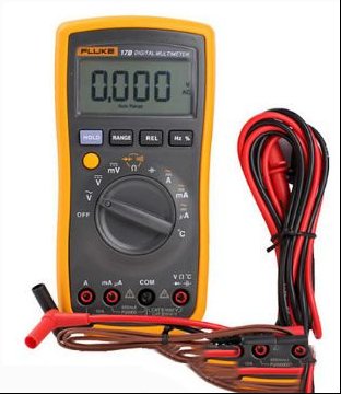

数字万用表使用注意事项
数字万用表使用注意事项
数字万用表可用来测量直流和交流电压、直流和交流电流、电阻、电容、电感、频率、电池、二极管、三极管hFE及连续性测试,并具有自动断电功能,整机电路设计以大规模集成电路双积分A/D转换器为核心,并配以全过 ...

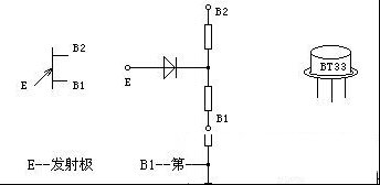

单结晶体管的管脚判别
单结晶体管的管脚判别
单结晶体管又叫双基极二极管,它的符号和外形见附图。判断单结晶体管发射极E的方法是:把万用表置于R*100挡或R*1K挡,黑表笔接假设的发射极,红表笔接另外两极,当出现两次低电阻时,黑表笔接的就是单结晶体管 ...
