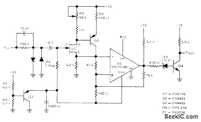

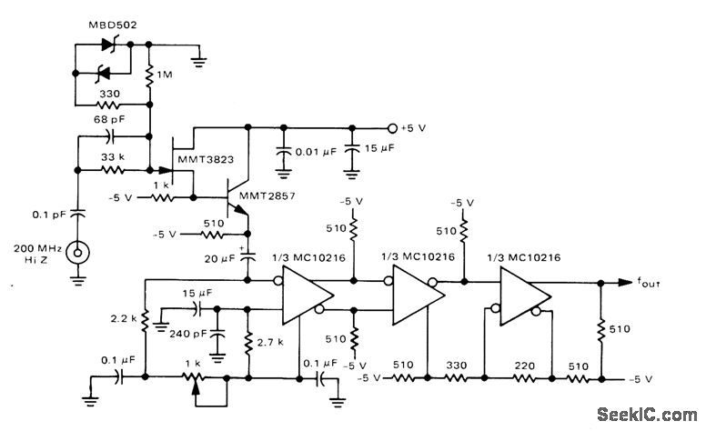

200MHz缓冲器
200MHz缓冲器
该电路在预分频器前使用,用于频率范围自动变化的计数器,功率为200MHz。可为计数传感装置提供高输入阻抗。电路还包括施密特触发动作。灵敏度约为50mV。 : ...

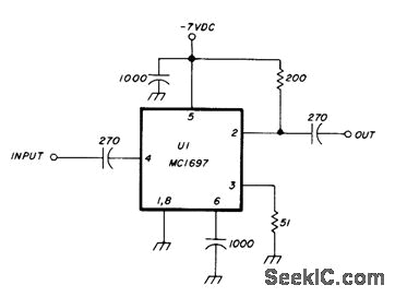

1.5GHz预分频器
1.5GHz预分频器
摩托罗拉MC1697芯片提供4分法扩大400MHz计数器范围,频率大于1.5GHz。输入信号低至1mW,电路运行。所需电源为60mA,-7V。文章给出了构造和测试的细节。 : ...

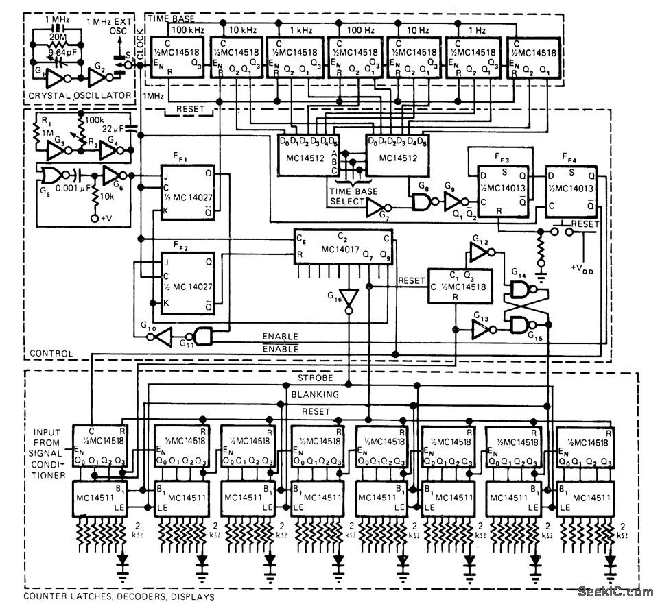

12V 5MHz计数器
12V 5MHz计数器
可携带计数器专为降低蓄电池泄水而设计,带低功率逻辑,同时具有良好性能。由于大多数毫瓦功率消耗通过数字读出获得,电路删除LED显示内容,同时无输出信号。 : ...

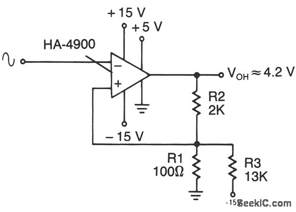

施密特触发器
施密特触发器
该电路具有100mV的滞后现象,输出时可快速过渡,即使信号输入非常慢。滞后环同时由于输入噪音减少错误触发。 :

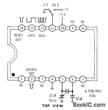

时基电路
时基电路
Intersil 7207集成电路产生频率计数器所需的时钟和内部脉冲。引脚11接地,门输出高低各为一秒,引脚11为高电平,门随之高0.01秒,低0.01秒。引脚12的1.6kHz方波对多路传输显示非常有用。 : ...

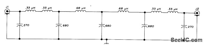

低通42.5MHz截止电路
低通42.5MHz截止电路
该电路专为业余电台的天线同轴插入设计,功率可达1kW,用于解决TVI问题。通道2提供60dB衰减。过滤器在每端采用驱动终结半截面,中间两个部分为常数K。 : ...

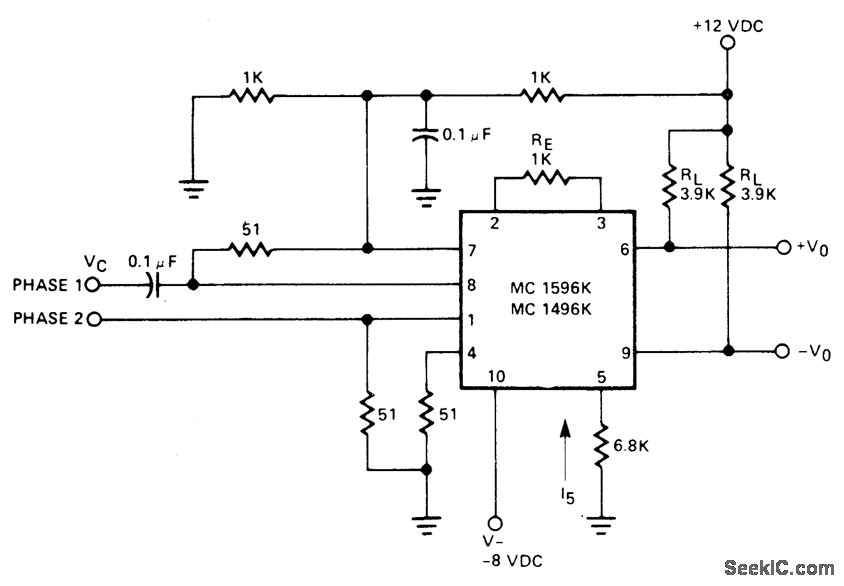

相位比较器
相位比较器
连接Signetic平衡调制解调器晶体管阵列作为相位检波器,其输出包含有关的相位角余弦,相等频率输入信号加上IC,产生总的频率与相差的频率。差额组件变为直流电流,无用总和组件与相位角相关 ...

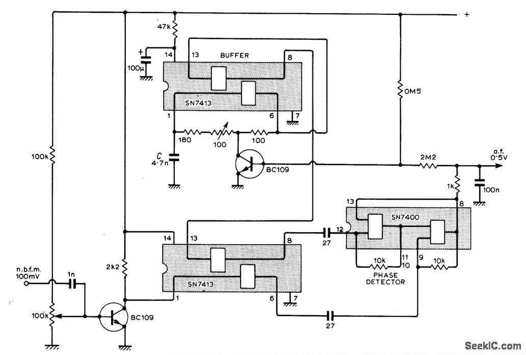

窄带解调器
窄带解调器
该电路连接低成本TTL集成电路,形成锁相环窄带调频解调器。根据C显示的值,IF值约470千赫时,对该电路非常合适。本文介绍的同步检测和涉及锁相环的各种直接转换技术具有很多优势。 : ...

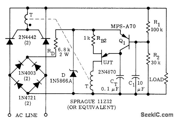

全波反馈电路
全波反馈电路
当平均负载电压需反馈变量时,电路用于负载功率的全波相位控制。电路需要使用脉冲变压器T。 :
