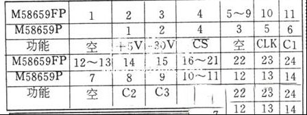

用M58659P可以代换M58659FP
笔者收到故障机的收到其他维修同行的一台JVC-C210C CRT彩电中的24脚贴片式存储器M58659FP损坏。若无此块,可用双插脚式15脚封装的M58659P代替。两者各脚对应关系如下表。 ...

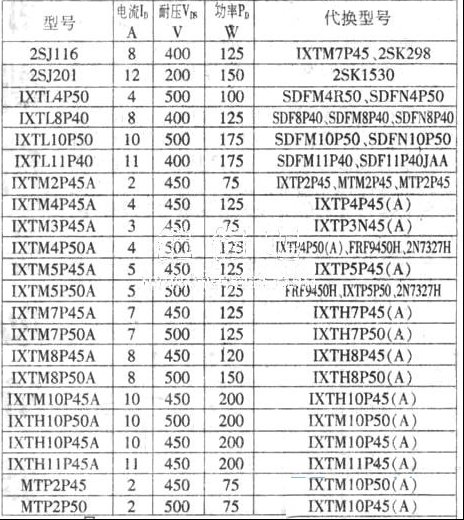

常用高耐压大功率P沟道场效应管参数及代换(部分)

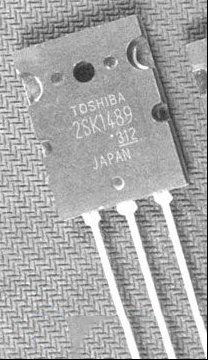

2SK1489代换2SKl940的可行性
从这两种型号的场效应管都属于N沟道大功率,外形、封装近似,不用考虑安装问题。其电气特性分别为:2SK1940的基本参数是Vds=600V、Id=12A、Pd=125W、Rds=0.75Ω;2SK1489的基本参数是Vds=1000v、Id=1 ...
